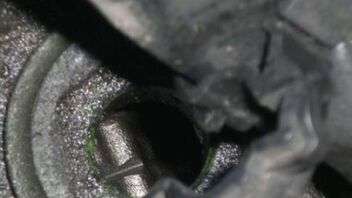

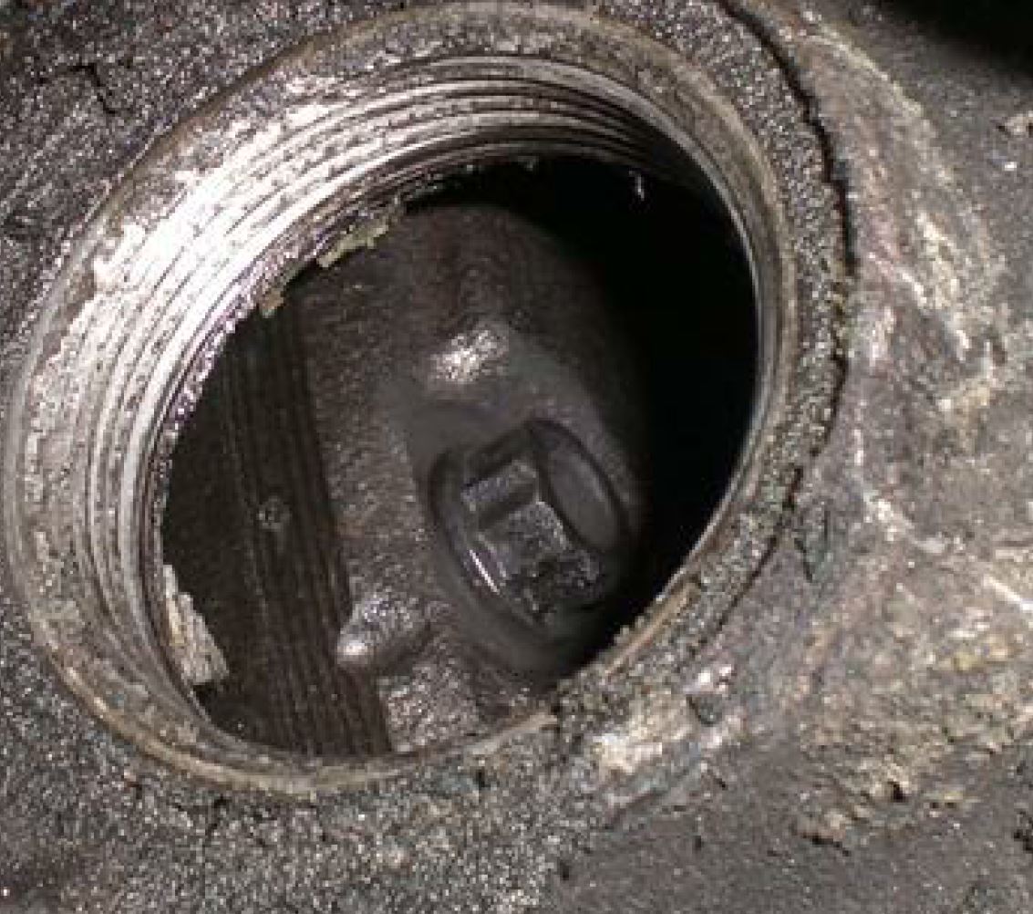

  • Hat keine Verstellung ... Steuerzeiten prüfen ?Es nutzt nichts wenn du die Kerbe am Schwungrad mir 6 Grad anblitzt aber die Nockenwelle um 1 Zahn verkehrt steht.Da sind zwei Kerben auf dem Schwungrad ,ca zwei 2cm auseinander OT und 6 Grad (Augenmarkierung)???
    OT Markierung
    6 Grad Auge

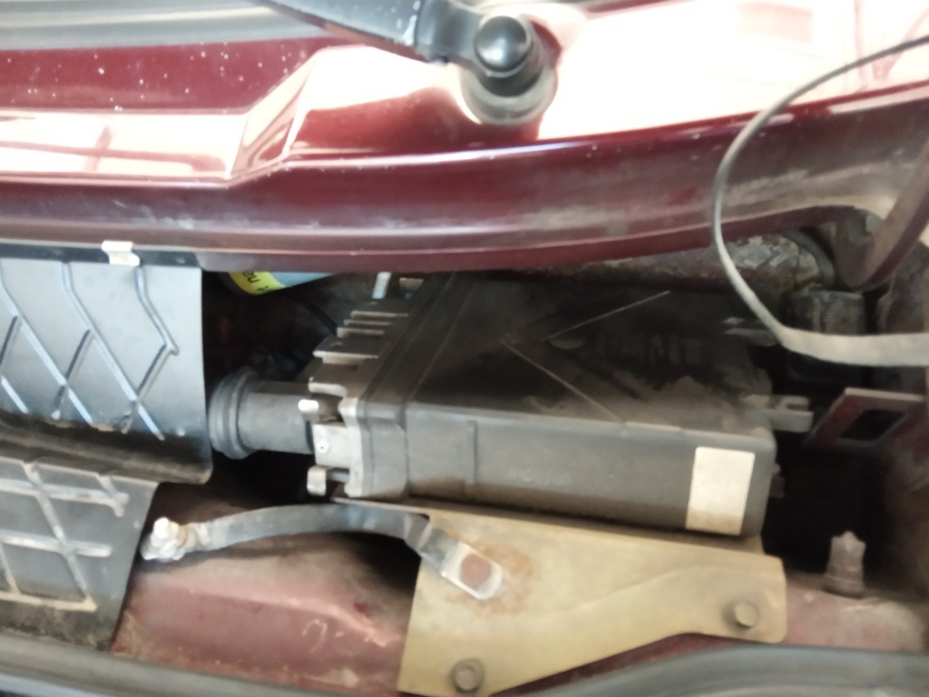

  • Lese mal das Steuergerät aus , da müsste ein einzelner Stecker liegen aus dem Kabelbaum wo auch der obere Ölduckschalter raus kommt ,dort beim Zündungseinschalten eine Prüflampe anklemmen und die Blinkausgabe notieren z. 3 mal Lang einmal kurz 2 mal lang....Mit dem Code kann man dann in einer Liste schauen welcher Fehler im Gerät ist....es gibt auch Modelle das muss man am Steuergerät einen Draht anschließen , das würde ich nur machen wenn Du dich mit dem Zeugs auskennst ...sonst würde ich mal CO Messen vor dem KAT der sollte 0.5-1 sein .CO wird anders eingestellt bei einer DIGI I als bei unseren . Die Golf II 16 V haben auch eine DIGI I vielleicht hast Du dort mehr Infos zur Verfügung ...

  • Die Spitze (Kerbe) ist nicht die OT-Markierung, sondern die 6° Kerbe die man bei älteren nicht einstellbaren Blitzlichtleuchten anblitzt.
    OT ist der kleine Kreis "o" siehe Bilder.
    Auf dem linken Bild steht die Kerbe (6-Grad-Markierung unter der Spitze, ca. 1cm rechts daneben siehst du das kreisförmige Etwas, das ist die OT Markierung.
    Bei Blitzlichtlampen, bei denen man den ZZP an der Lampe vorgeben kann, blitzt man dieses "o" an.
