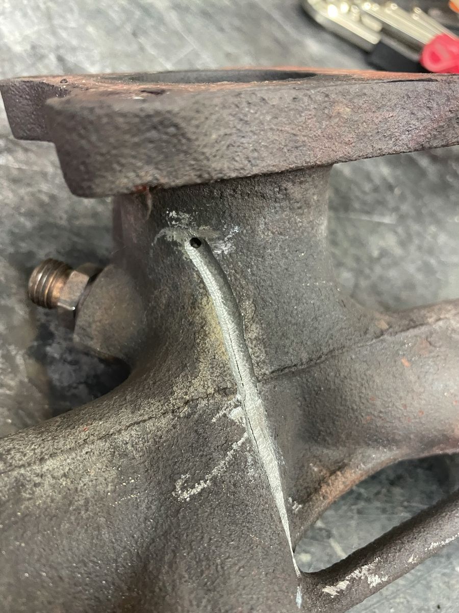

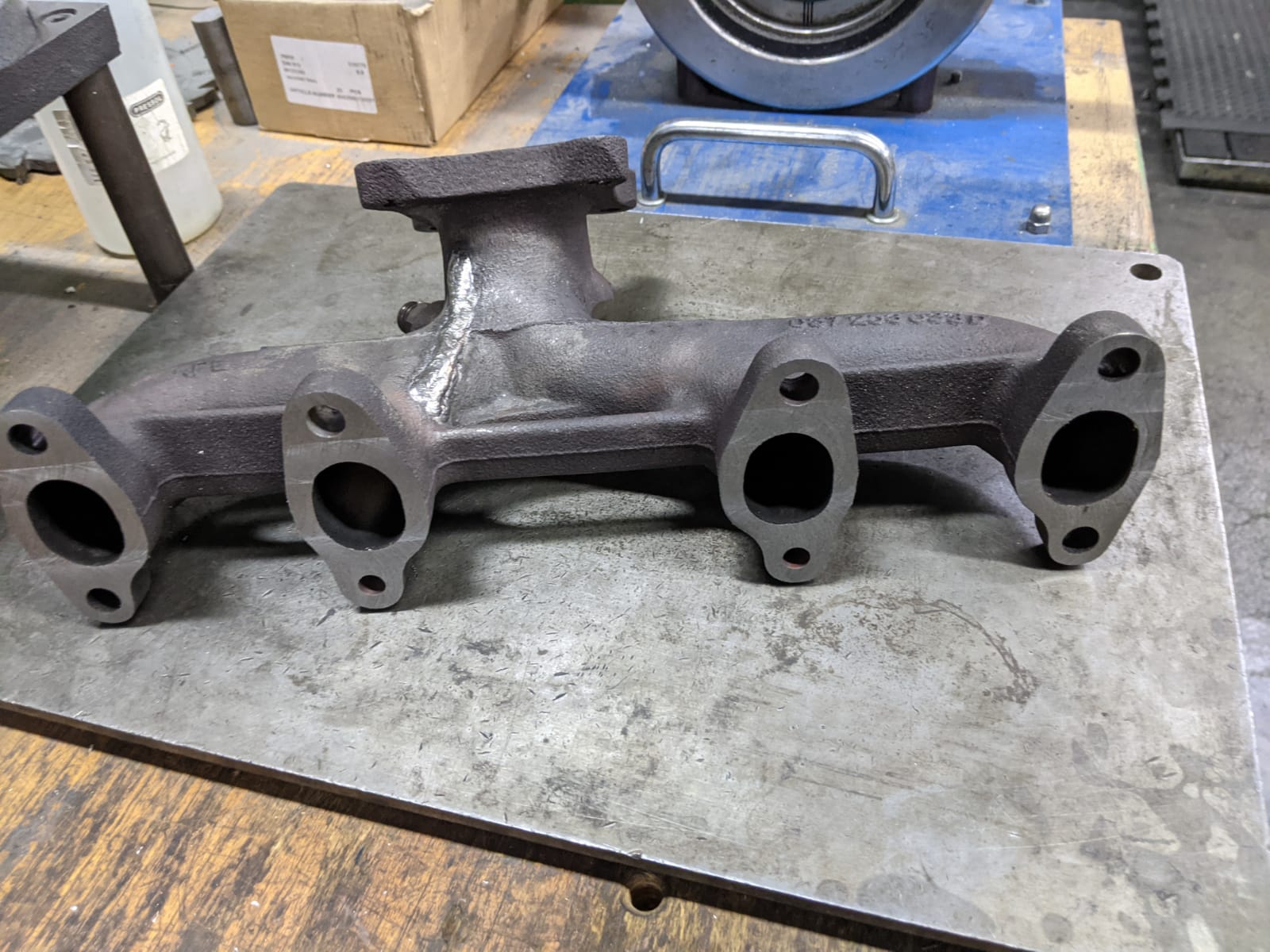

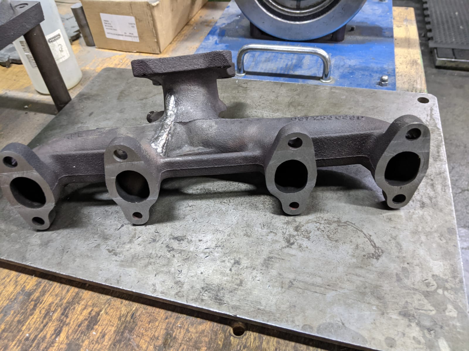

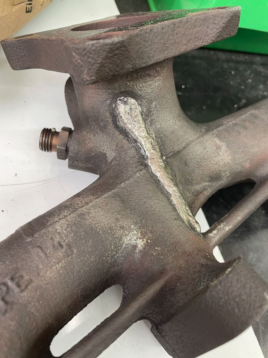

    Auf Nebenluft habe ich noch nicht gecheckt, aber der Krümmer hatte vor einigen Jahren schon einen Riss. Dieser wurde geschweisst, plangefrässt und wieder verbaut.
    Das möchte ich so gut wie ausschliessen...

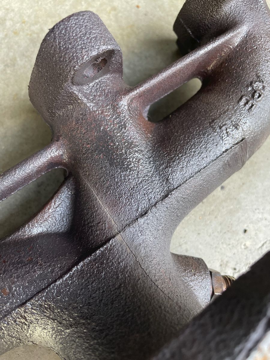

    Riss im Krümmer ?
    Ich war ja im Juni bei der HU und er hat die AU geschafft, ist mir ein Rätsel wie. :D
  • Wenn nun noch Hallgeber prüfst bist mir allen durch,bis auf den ZAS.
  • Riss im Krümmer ?
    Muss nix heißen. Je nachdem zieht sich der Riss bei heißem Krümmer zusammen,also dicht oder so gut wie dicht.

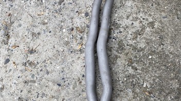

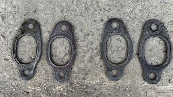

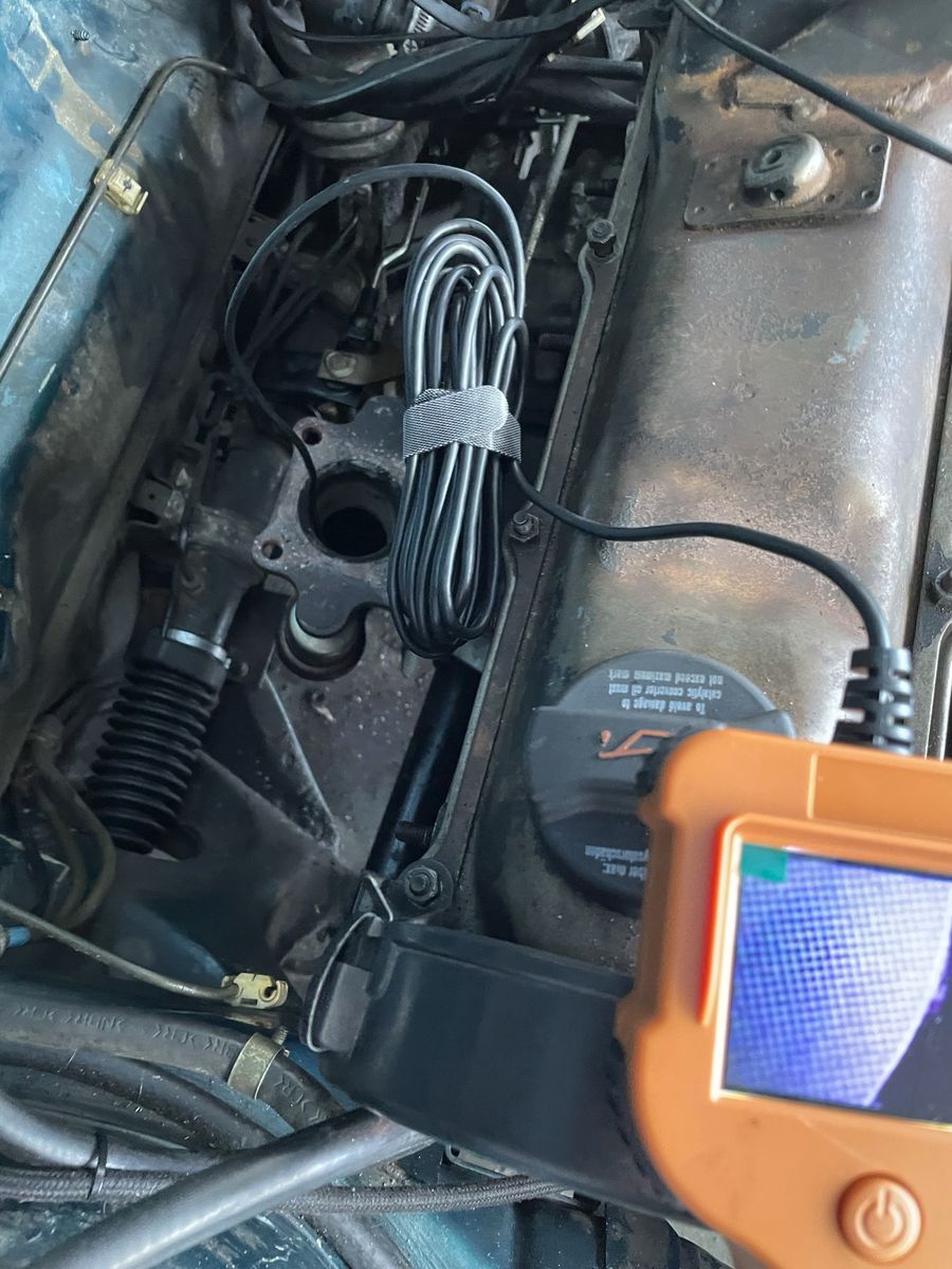

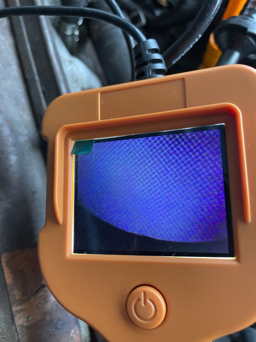

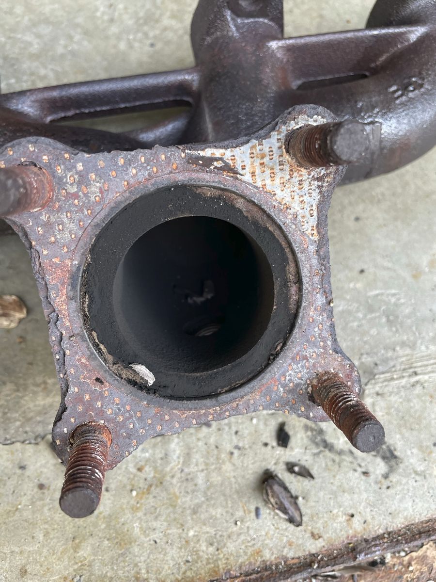

    Den Abgaskrümmer (Hosenrohr / Kat ab) mit ner Endoskopkamera mal genau untersuchen - das bloße Auge kommt bei Weitem nicht überall hin. So ein USB-Dingsbums kostet nicht all zu viel - kann man auch für alles Mögliche verwenden.
    Wenn das MEIN Problem wäre würde ich den Krümmer mal schlicht und ergreifend rausreißen - das ist kein Hexenwerk. Neue Krümmerdichtungen können kein Fehler sein. Die Gewißheit das da alles ok ist würde mich zufrieden stellen 8)

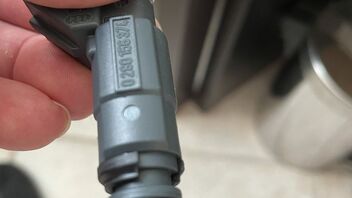

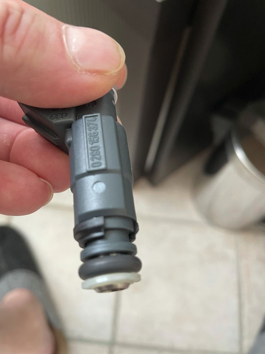

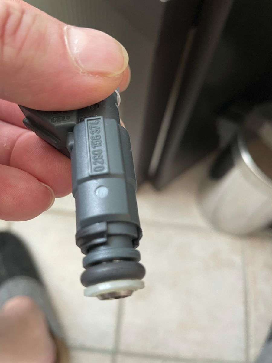

  • So die neuen Düsen sind drin.
    Leider keine Veränderung. ;(
    Ich habe dann die Lambda nochmal abesteckt, keine Veränderung.
    Aber wenn ich den Blauen Temperatursensor abstecke ist das Ploppen (eher wie eine Rückzündung) weg.
    Da ist ja der Klopfsensor auch deaktiviert oder ?
    Der ist zwar auch neu aber wer weis ?
    Bei dem Blauen Sensor ist bei beiden die ich hab keine Änderung und beide haben warm um die 300 Ohm.
    Die würde ich ausschliessen.
    Es hört sich hinten am Motor schon so an als ob der Krümmer ein riss hat, aber würde es davon kommen müsste es ja bei abgesteckter Lambda auch weg sein oder hab ich ein Denkfehler drin ?
