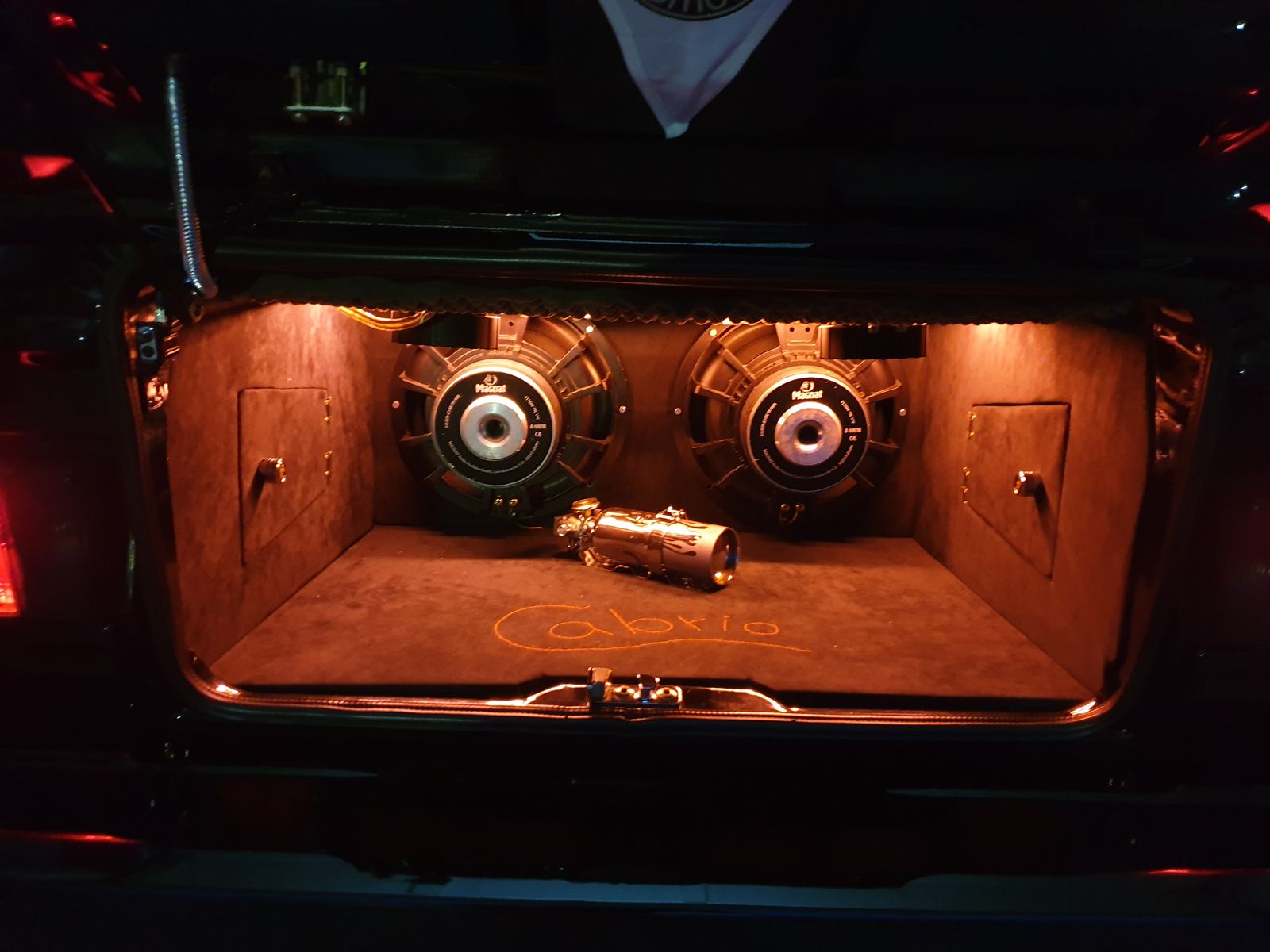

Wenn ich noch einen halbwegs originalen Kofferraum hätte dann würde ich die Kofferraumlampe zunächst ebenfalls mit Dauersaft versorgen und zumindest mit *DIESEM* Gerät für mehr Helligkeit sorgen. Die originale 10 Watt Funzel taugt nicht die Bohne.
Ich hatte mal ne Zeit lang so n Dot it unter der Hutablage kleben. Ging ganz gut aber auch nicht das gelbe vom Ei...
