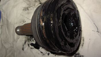

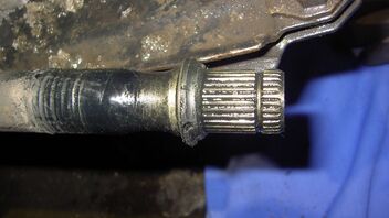

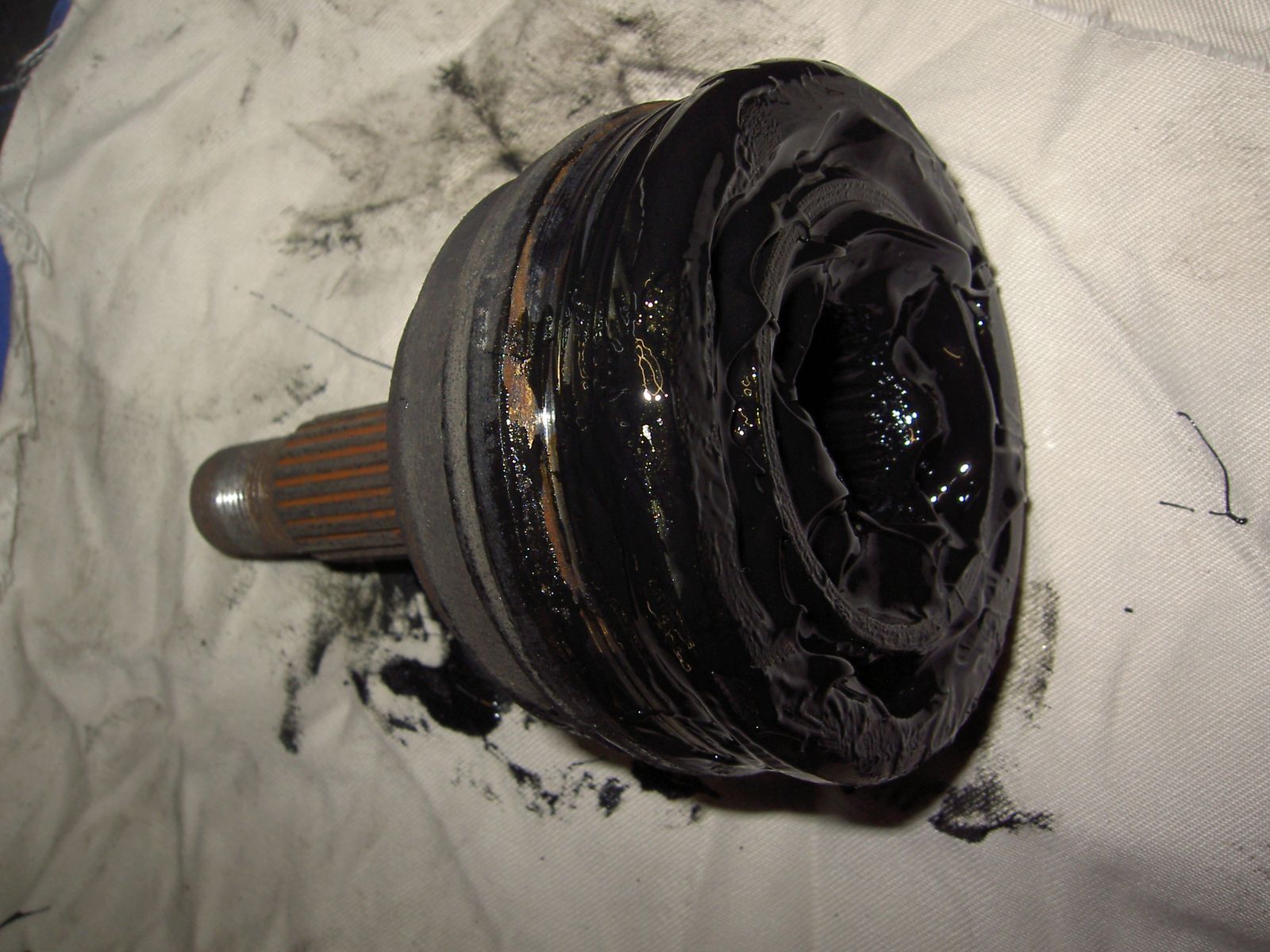

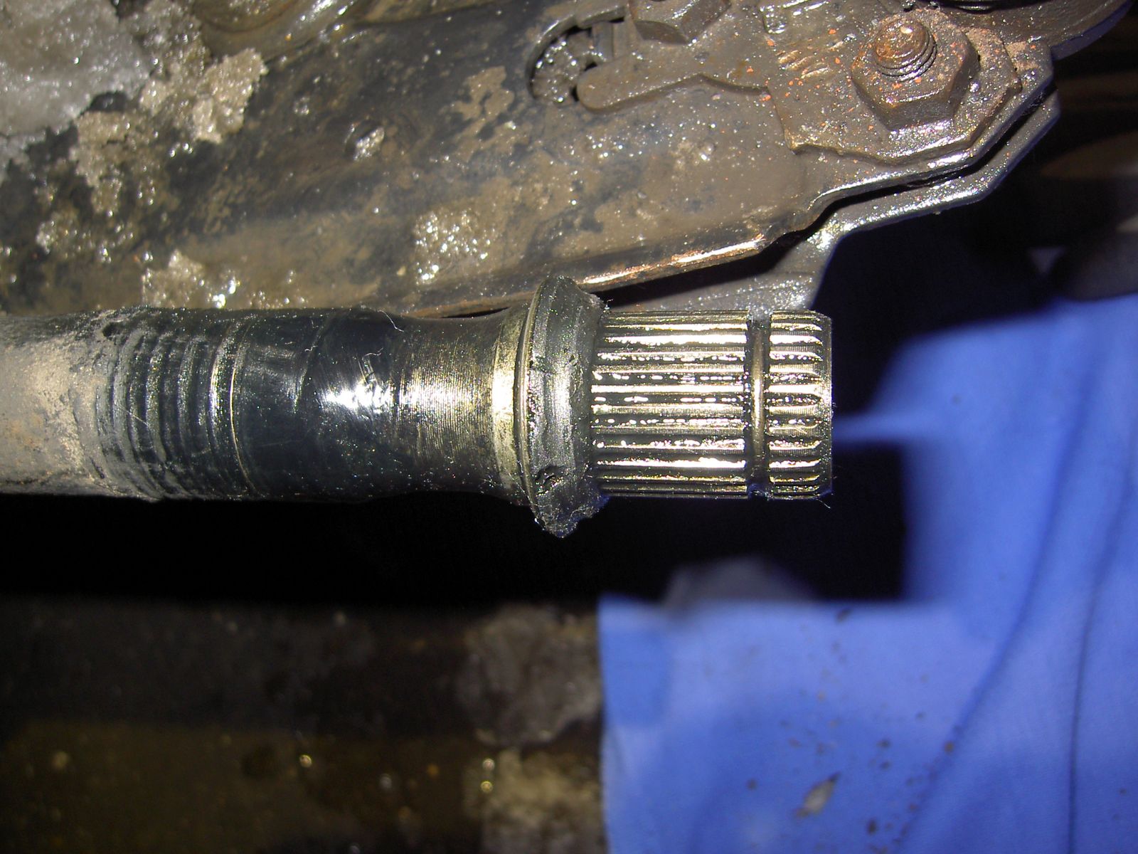

    Mein 88er (JH 95 PS) macht seit kurzem unangenehme Geräusche vorne rechts beim Geradeauslauf oder bei Rechtskurven. Hört sich an als wenn ein Steinchen im Profil klemmen würde...irgendwie so ein "Geeiere" :bird: . Denke, dass sich das Gelenk der Antriebswelle bald verabschieden wird. Habt ihr einen Tipp, ob gleich die ganze Welle getauscht werden sollte oder nur das eigentliche Gelenk? Vllt. habt ihr noch einen Empfehlung für einen fairen Lieferanten....

  • Nur das äußere Gelenk tauschen wenn die Diagnose korrekt ist
    Ich selbst nehme nur SKF-Gelenke - liegt bei ~70 € das Teil
    Geht auch billiger - aber kaufste billig kaufste zweimal 8)
    Ne komplette Welle für 80 verbau ich gar nicht erst...
    Es geht i.d.R. das äußere Gelenk kaputt - das Innere seltenst
    Kannse testen: Aufbocken - Rad ab - an der Bremsscheibe drehen (wenn die kleine Sicherungsschraube vorhanden und nicht abgerissen ist) und sehen wann die Gelenkwelle sich mitdreht
    Es sollte kaum bis kein Spiel vorhanden sein
    Kannst auch die Welle festhalten - drehen und "fühlen" und hören
    Schwer zu erklären - ich nix guter Erklärbär :hihi:

  • Kann ich bestaetigen, WENN es die Gelenkwelle ist, reicht es das aeussere Gelenk zu tauschen. Das innere geht unter normalen Bedingungen so gut wie nie kaputt. Das war bei Golf 1 schon immer so.
    ABER schon mal an Radlager gedacht? Ev. liegt es auch daran. Ferndiagnosen sind immer schwierig......
  • Radlager eher nicht, da kein "mahlendes" Dauergeräusch. Hab heut auch nen befreundeten KfZ-Meister gefragt und er hat dasselbe gesagt: Gelenkwelle; werd mich die Tage nach Ersatz umschaun und berichte dann... :smoke:

  • F****...heute das Gelenk getauscht-und-Geräusch ist immer noch, beim Geradeausfahren und in Rechtskurven! Tippe mittlerweilen auch so langsam auf das rechte Radlager. Werde es dann eben nächste Woche auch noch tauschen :paf:
