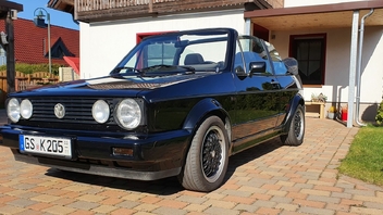

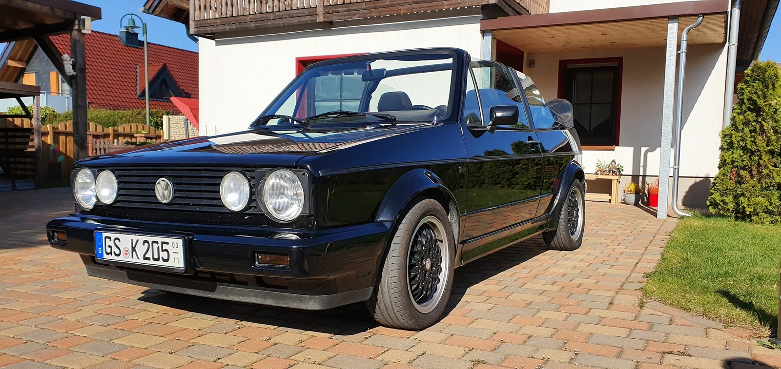

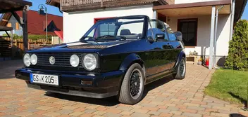

    Anbei noch ein Bild von dem kleinen frisch gewaschen als Vorgeschmack auf die, die übermorgen los dürfen ²³
    So ist es richtig. Steck das kurze harte Messer rein und dreh nochmal rum :bang:
    :hihi:
