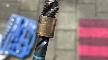

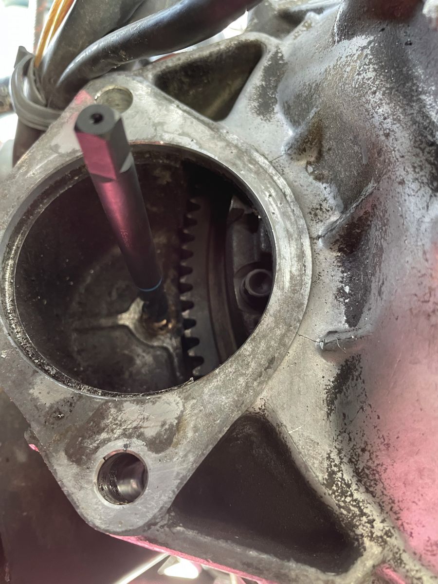

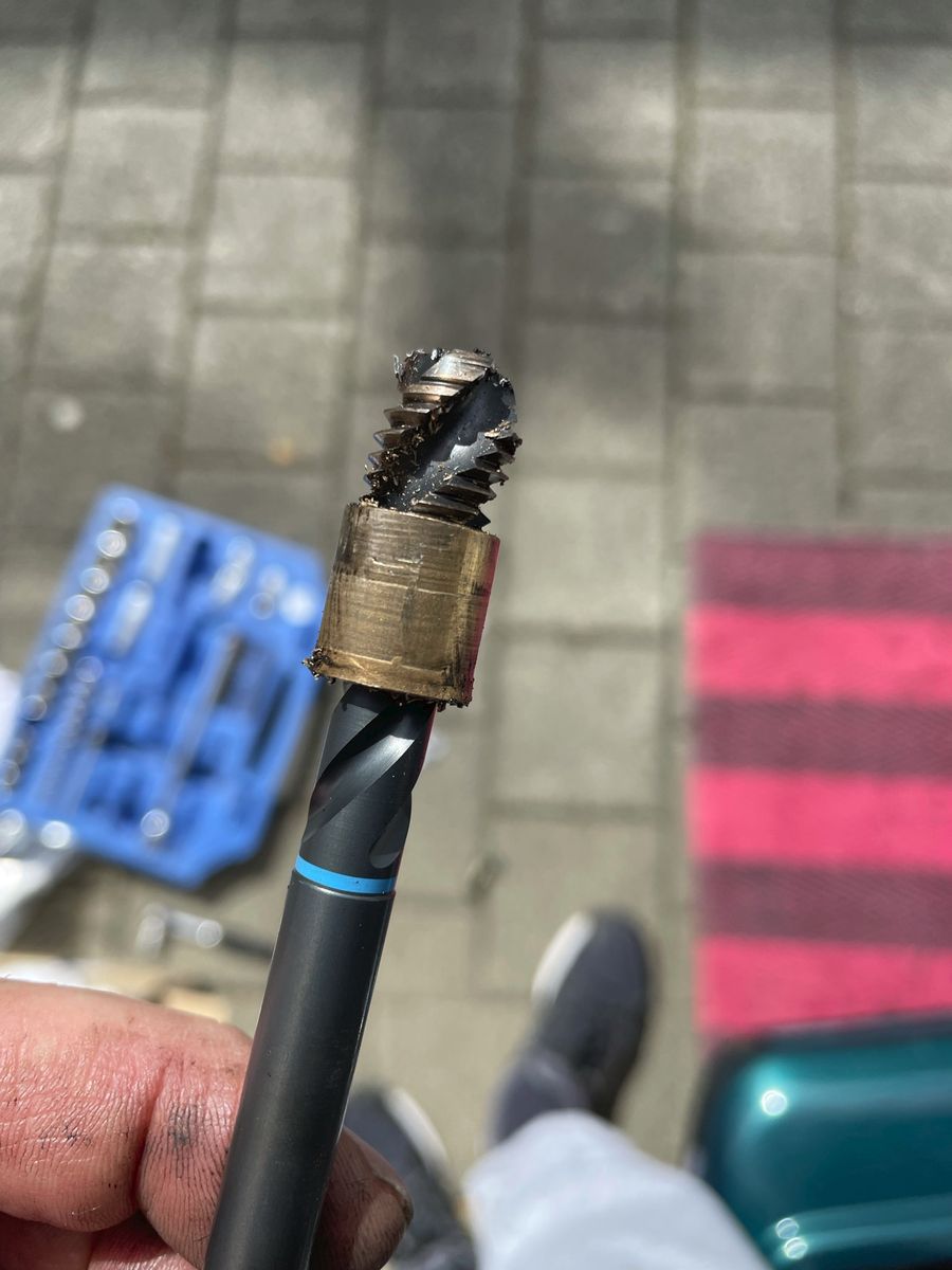

    Der Ausbau der Hülse mit Gewindeschneider wurde ja schon beschrieben, mache ich auch so.
    Die neue Hülse kühle ich mit Eisspray, dann kann man die mit dem Finger einschieben.

    Ich hänge noch paar Bilder an, wie ich die Buchse nit dem Gewindeschneider raus gezogen hab.
