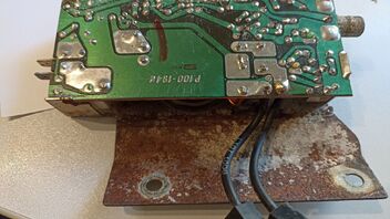

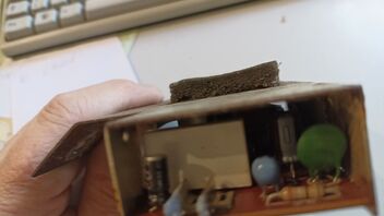

    Hab dann im Netz mal so ein Teil geschossen, das zw. Anschlußkabel, Heckscheibe und Antennenleitung sitzen müsste.
    Jemand Ahnung von so nem Zeugs. HAtte gehofft da ein paar vertrocknete Kondensatoren zu finden .... ist aber erstmal dermaßen abgeschirmt und verlötet, dass man nix sehen kann :(

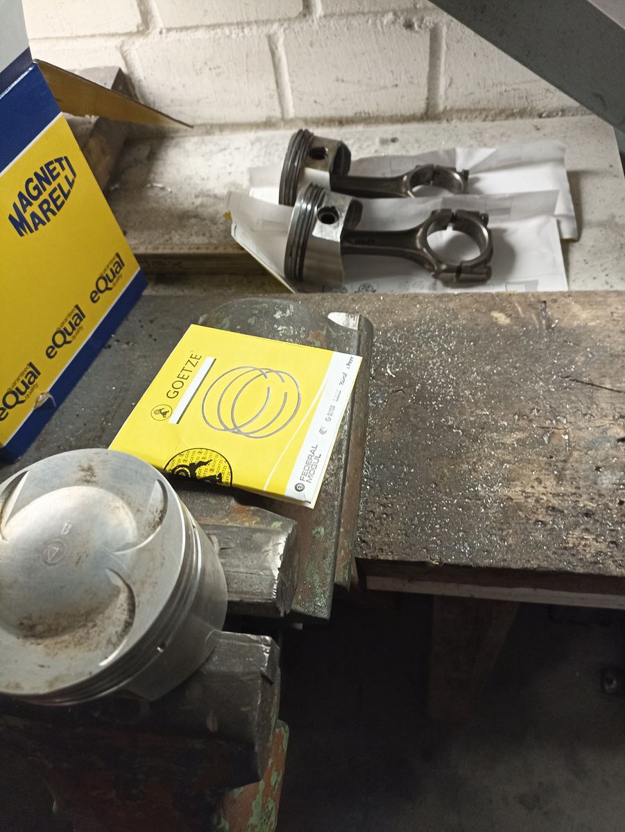

    Heute etwas am Motor gebastelt ....
    Neue Kolbenringe und die Pleul wieder an die Kolben montiert .
    Muss ja auch mal fertig werden :)

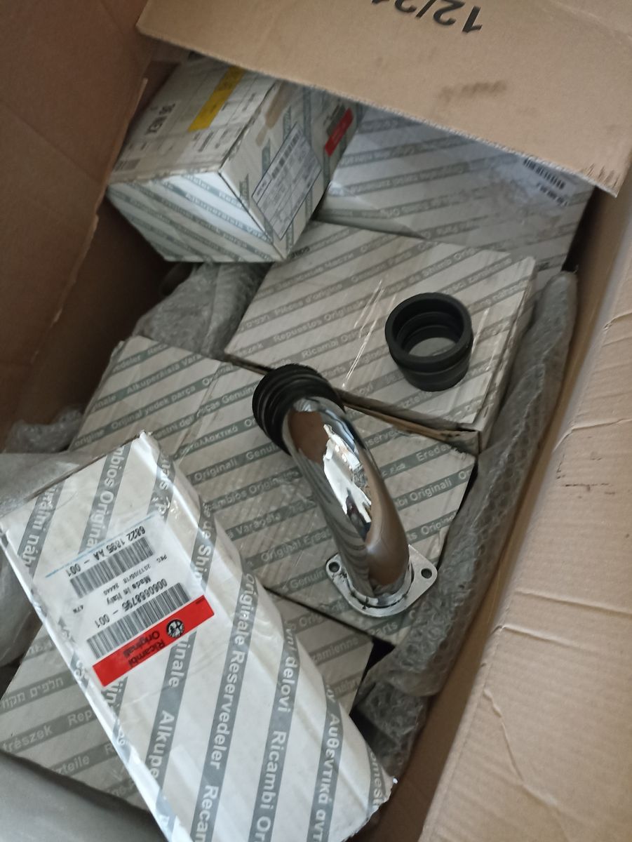

  • Für den Motor fehlte mir noch eine Abdeckung oben auf dem vorderen Ventildeckel. Suche da schon länger .
    Bei Ebay war nun einer seit einigen Wochen im Angebot, dabei aber noch einige Teile .
    Nun habe ich dem einen Preis vorgeschlagen, auf den er sofort einging . Gestern kam das PAket an und ich bin mehr als freudig überrascht .
    Mit in dem Angebot waren die Arese Saugrohre , die ab Werk verchromt sind . HAbe ich nun schon 4 oder 5 Sätze von , die sind aber alle angegammelt, zwei Sätze hatte ich schon pulvern lassen . Neu verchromen kostet um 400 Geld , neue als Satz nicht mehr zu finden .
    Hier nun wirklich sehr gut erhaltene mit nur geringen Gebrauchsspuren, dazu 2 Sätze Gummidichtungen , die neu schon doppelt so viel kosten wie mein Gebot ....
    Der HAmmer : die Saugrohre gabs in 3 Durchmessern , die die Leistung der Motoren vorgeben. Das hier sind die ganz großen vom 232 PS Motor und nach allem was ich bisher las, sind die Teile der Grund warum meiner "nur" 211 PS hat und der QV eben 232 . Dementsprechend selten und gesucht sind die Dinger ...
