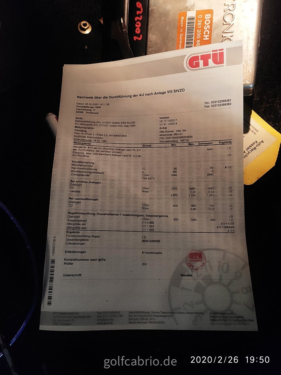

    • #199
    dann Mal gleich Nägel mit Köpfen gemacht ...
    AU bestanden, alle Werte top :)
    Dann noch Spurplatten montiert .. hinten 30mm , vorn 15 mm pro Rad.
