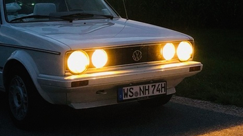

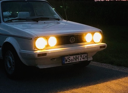

    habe heute bei meinem Golf 1 Cabrio "Toscana" ein defektes Bremslicht ausgetauscht und dabei mal alle Birnen auf Funktion geprüft.
    Nun habe ich vorne Zusatzscheinwerfer mit E1 Licht, die bei Fernlicht fernscheinen. Sind nun die Hauptscheinwerfer auch dabei, wenn ich Fernlicht/Lichthupe aktiviere? Beim Golf 2 ist das so. Mir geht es um die Schaltung. Ich habe noch nicht kontrolliert, ob ich in den Hauptscheinwerfern Einphasenbirnen habe. Da ich demnächst die Birnen tausche, wäre für mich die Antwort wichtig.

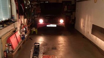

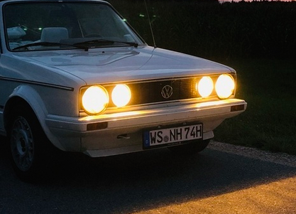

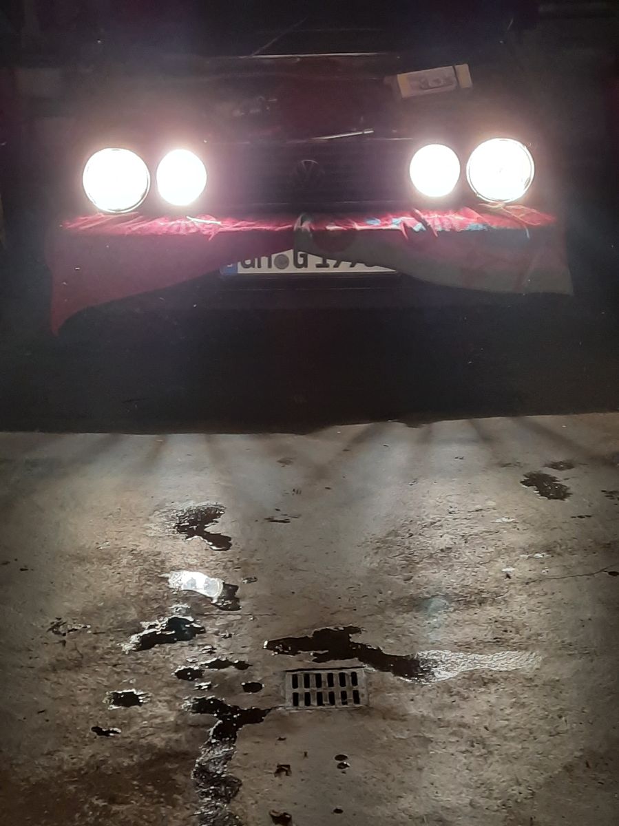

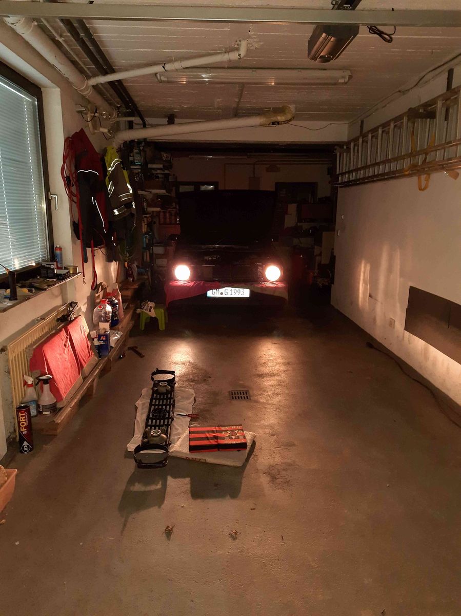

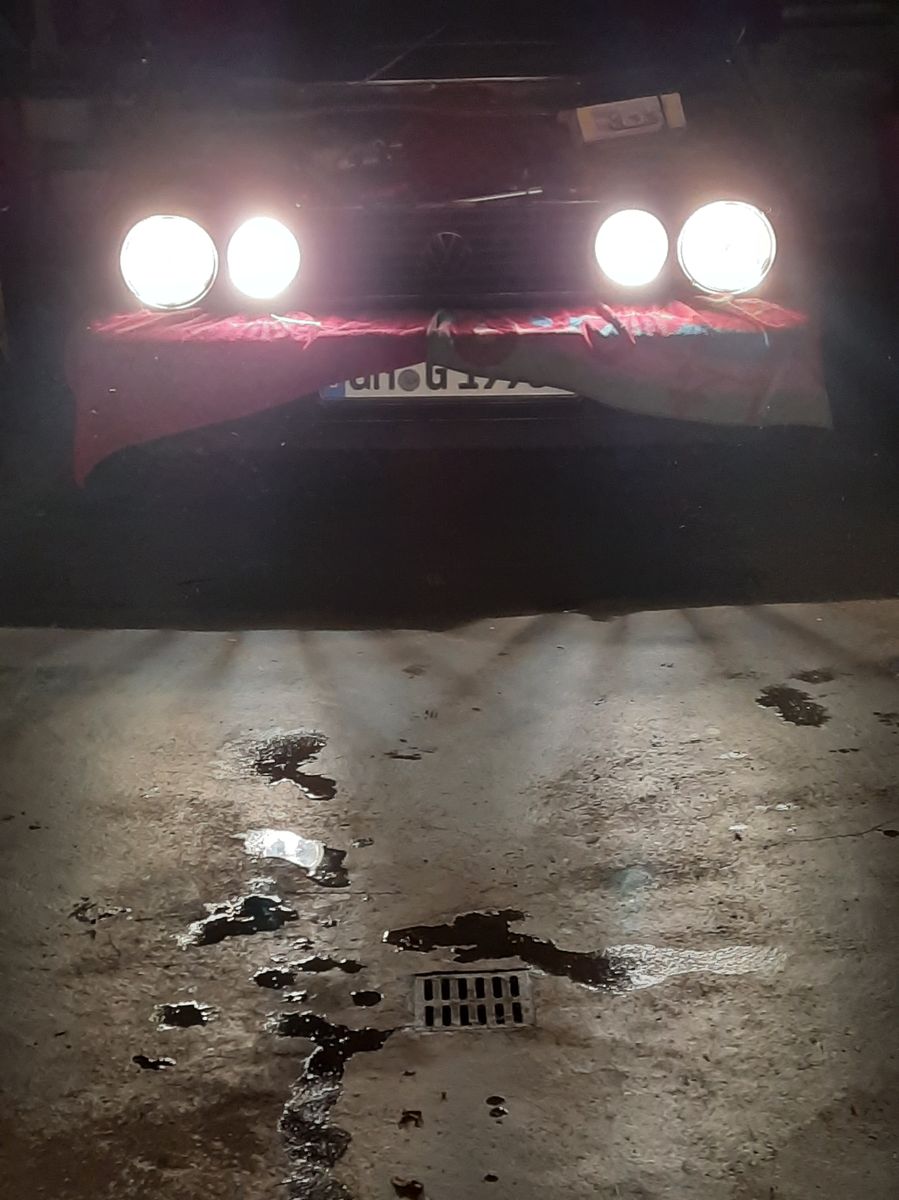

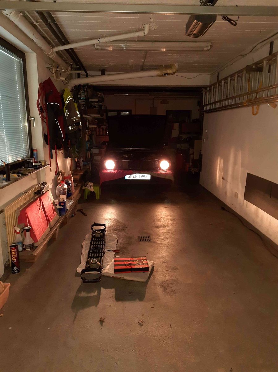

  • Habe mir H4 Bosch Gigalight Plus 120 und H3 Osram Nightbreaker mit Booster von H4-Booster geleistet.
    Plug&Play, jede Seite einzeln abgesichert. Nicht billig, aber Qulität, vernünftige Kabelquerschnitte.
    Verbesserung ist deutlich. ( Lebensdauer ist für mich unerheblich, ich fahre wenig bei Dunkelheit)

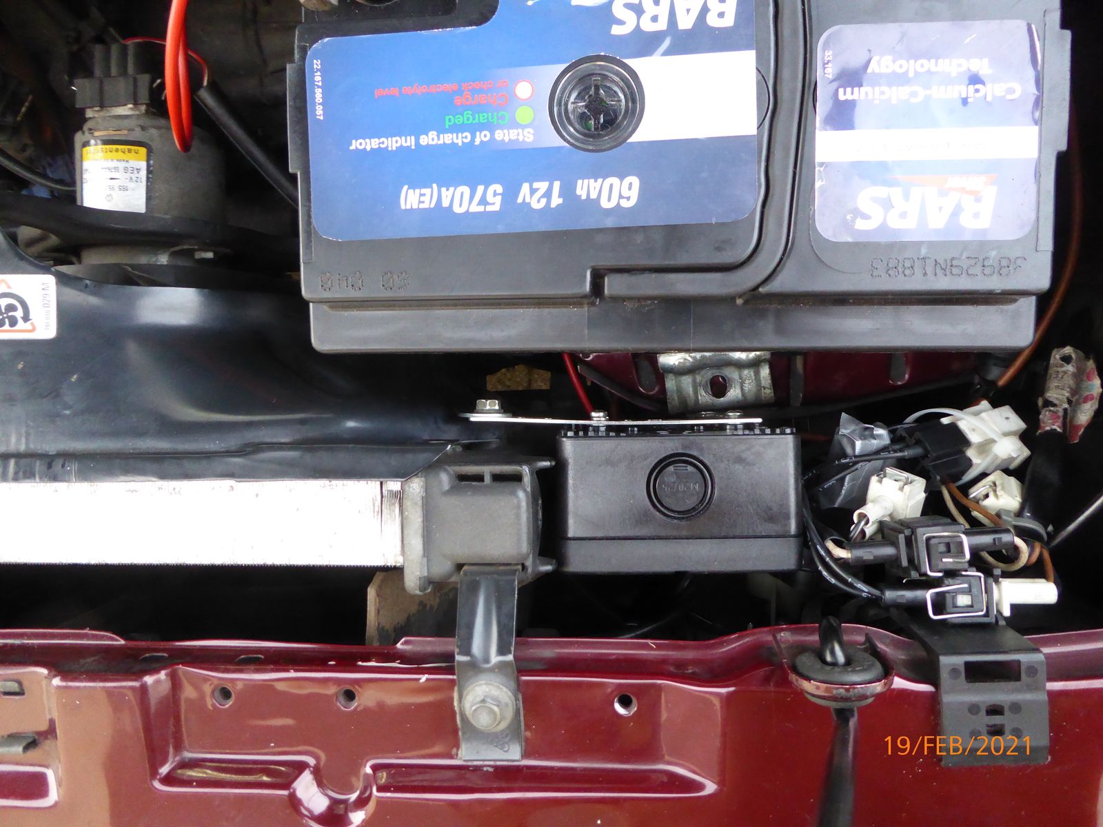

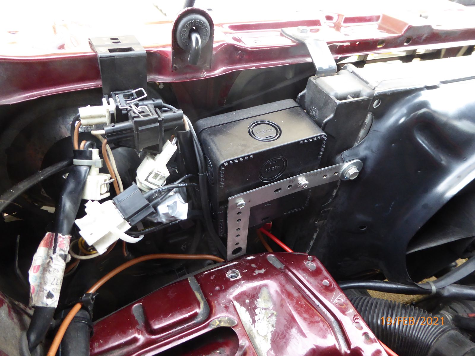

  • Hi Speedy 47,
    wo hast Du denn den Booster versteckt? ich habe da kaum Platz. Bei mir passt er hochkant zwischen Kühler und nach aussen.
    Nun habe ich ihn eingebaut und alles funktioniert, wie es soll....allerdings ist ein Licht was zu viel funktioniert. Das Blinklicht seitlich auf der Beifahrerseite hat nun Dauerlicht und blinkt nicht bei Blinkerbetätigung. Sonst machen die anderen fünf Blicklichter wie gewünscht, an -aus, an - aus.... alles im "normalen" Takt.
    Hat jemand eine Idee?

  • ...ich nochmal:
    Fernlicht an Blinkerlicht auf der Fahrerseite geht an als Dauerlicht, Fernlicht aus, Blinkerlicht aus. Beim Blinken nichts auf der Fahrerseite. Da muß beim Montieren wohl eine Stromweiche aktiviert worden sein?
    Ob ich da nochmal alles abnehmen muß? Mir graust davor, auf der anderen Seite werde ich wohl nicht darum kommen, es sei denn Ihr habt eine Idee.....

  • Ich hab das Ding auch da versteckt -und geflucht als ich das nochmal raus und reinsetzen musste.Eigentlich hat der Booster mit den anderen Lampen überhaupt nix zu tun. Du änderst/steckst doch nur die Anschlüsse der Scheinwerfer. Ichbin auch nur ein Bücherwurm, - also keine Ahnung von nix - der Plan von H4 Booster hat sich sogar mir erschlossen.
    Falls du den nicht hast, auf deren Seite findest du ihn.
    Ich mach immer Fotos von jedem Schritt, also wie's ist und dann immer weiter, dann weiß ich auch noch Tagen wo welche Schraube/Kabel hinkommt.

  • Was mir gerade noch einfällt
    Du kannst alles noch zurückbauen ohne den Booster rauszunehmen. Wenn dann wieder alles funktioniert hast du irgendwo einen falschen Stecker erwischt.
