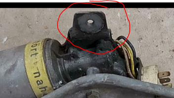

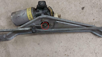

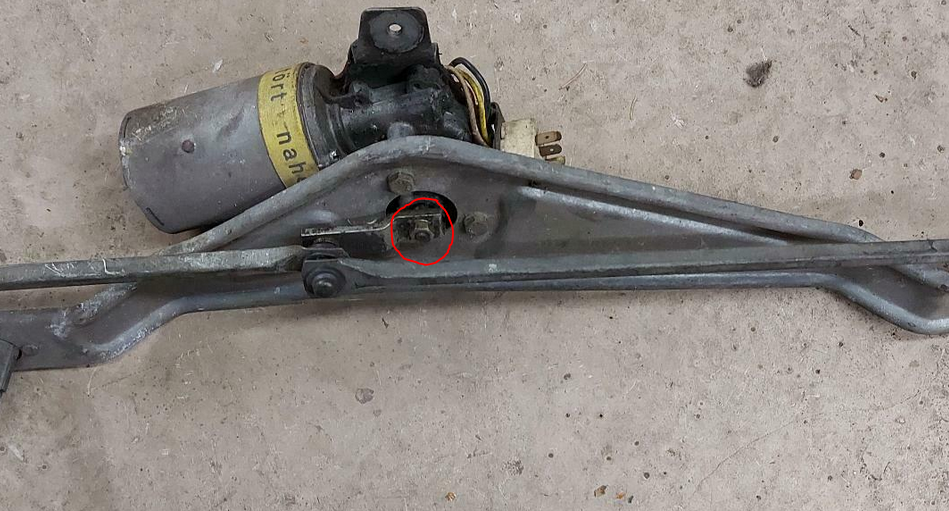

    • Offizieller Beitrag
    Wie saxcab schon bemerkte... ich sprach auch von abheben...
    Lass die Schraube an Ort und Stelle.
    Im Bild oben ist links neben dem markierten Bereich eine Verbindung mit Kugelkopf.... Die kannst Du auseinander hebeln und die Verbindungen zu den beiden Wischerachsen von dem Motor lösen.
    Der angeschraubte Hebel am Motor bleibt angeschraubt, da man sonst leicht die Endlage verpfuscht. Ist zwar korrigierbar, muss jetzt aber nicht sein.
