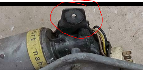

Ist zum Glück nicht der Motor,
sollte der mal nicht mehr wollen...
eine Anleitung findet man hier
https://www.motor-talk.de/forum/aktion/A…chmentId=704241
Sehr ausführlich mit Bildern.
mein Tip ist auch irgendwo im Archiv:
der Motor ist gern am Ende und wegen des Lochbleches als Halterung teuer und selten
man bohre wie im link den Deckel ab
kaufe einen valeo swf motor mut geschraubtem Deckel fuer Golf 2... und tauscht Deckel ubd Kontakt. Fertig
