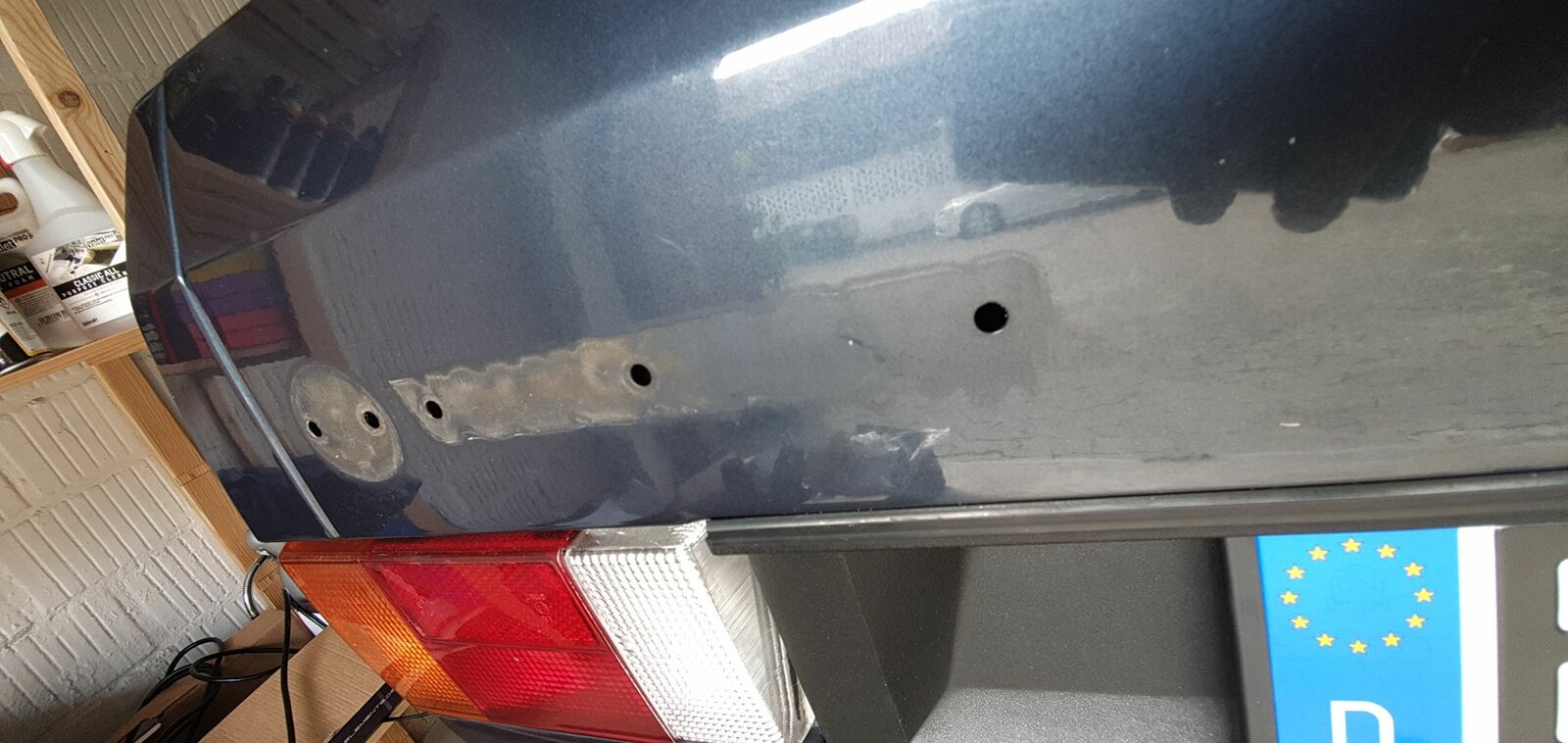

Das alte Klebeband entfernen gründlich reinigen und neues rein. Es gibt dieses relativ dünne Klebeband von 3M in genau den Abmessungen wie das Originale. Eignet sich auch sehr gut bei Autos wo die Zierleisten geklebt sind. Ist etwas Arbeit das alte Klebeband zu entfernen ist aber billiger als neue Zierleisten zu kaufen ![]()
Heckklappe Schriftzeichen
So, habe meine jetzt auch entfernt. War etwas fummlig. Ich habe versucht, die Embleme gerade nach hinten abzuheben, trotzdem ist mir ein "Pin" abgebrochen. Aber egal, habe ja neue Embleme.
Teilweise sind diese Einsätze auch stecken geblieben, dann war es wieder fummelig, die herauszubekommen. Und beim "Cabriolet"-Schriftzug hat der Kleber echt Spuren am Lack hinterlassen. Aber da kommt ja auch wieder ein neues drauf.

Ihr baut die Teile ja alle an. Aber wie bekommt man die vorher möglichst zerstörungsfrei, also für den Lack, ab?
Soll ich mit `nem Schraubendreher rumhebeln, dann neu lackieren bevor ich die neuen dran mache?
Die scheinen ordentlich festgewachsen zu sein.
Die "Karmann" - Schildchen an den Kotflügel sind geklebt?
Ja einfach mit nem Schraubenzieher drunter Hebeln dann gehen die ab.
Bei den geklebten Schriftzügen mit einer Schnur hinterlang schneiden und die gesteckten mit einem Kunststoffkeil abhebeln.
