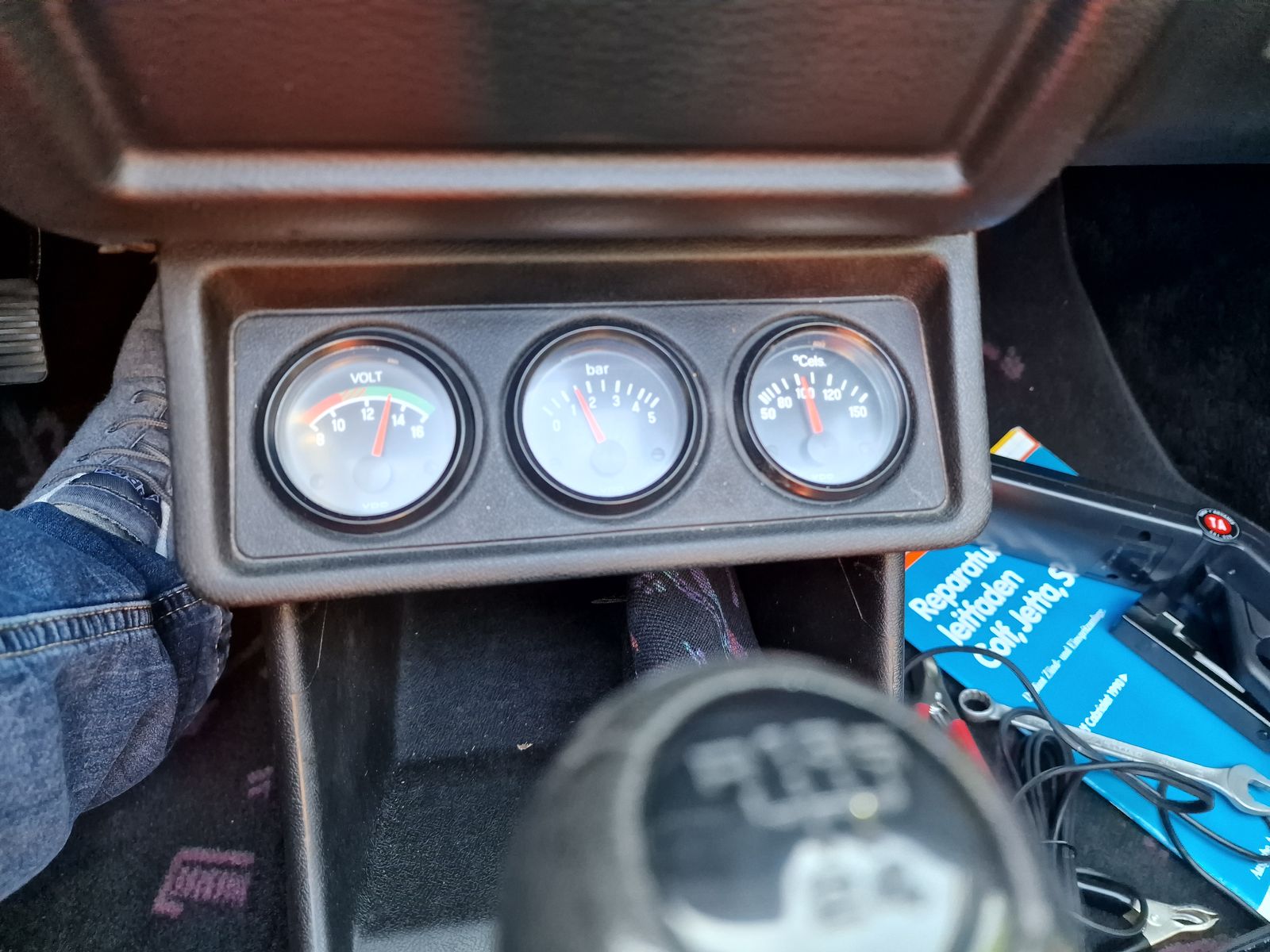

  • Viel hat sich nicht getan.

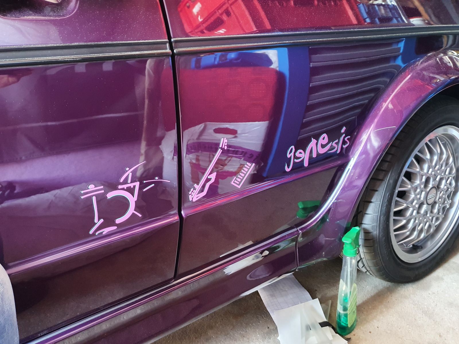

    Die Genesis Repros sind jetzt angebracht.
    Beifahrerseite optisch perfekt.
    Fahrerseite wie es sein soll ab Werk. Die Instrumente stehen zusammen, der Schriftzug einzeln.
    Dann habe ich die VDOs nochmal gegen NOS Teile getauscht. Jetzt bin ich zufrieden. :)
    Obwohl, jetzt wo ich das Bild sehe fällt mir auf das die äußeren Anzeigen nicht ganz mittig sind. :/ Na wer keine Arbeit hat....

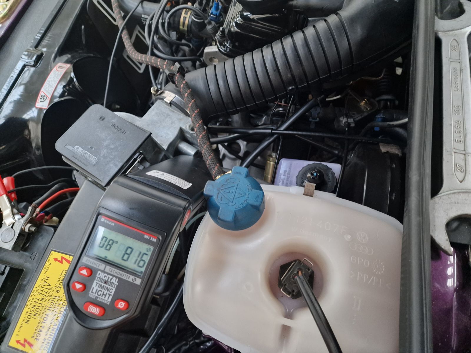

    Stahlwerk hat mir ja empfohlen die Zündung mal korrekt einzustellen. War bisher ja nur nach Gehör eingestellt, nach Überprüfung waren das 3 Grad.
    Hab jetzt auf 8 Grad bei ~820 u/min eingestellt.
    Denke mal diese Markierung ist gemeint. Habe das ja noch nie gemacht.

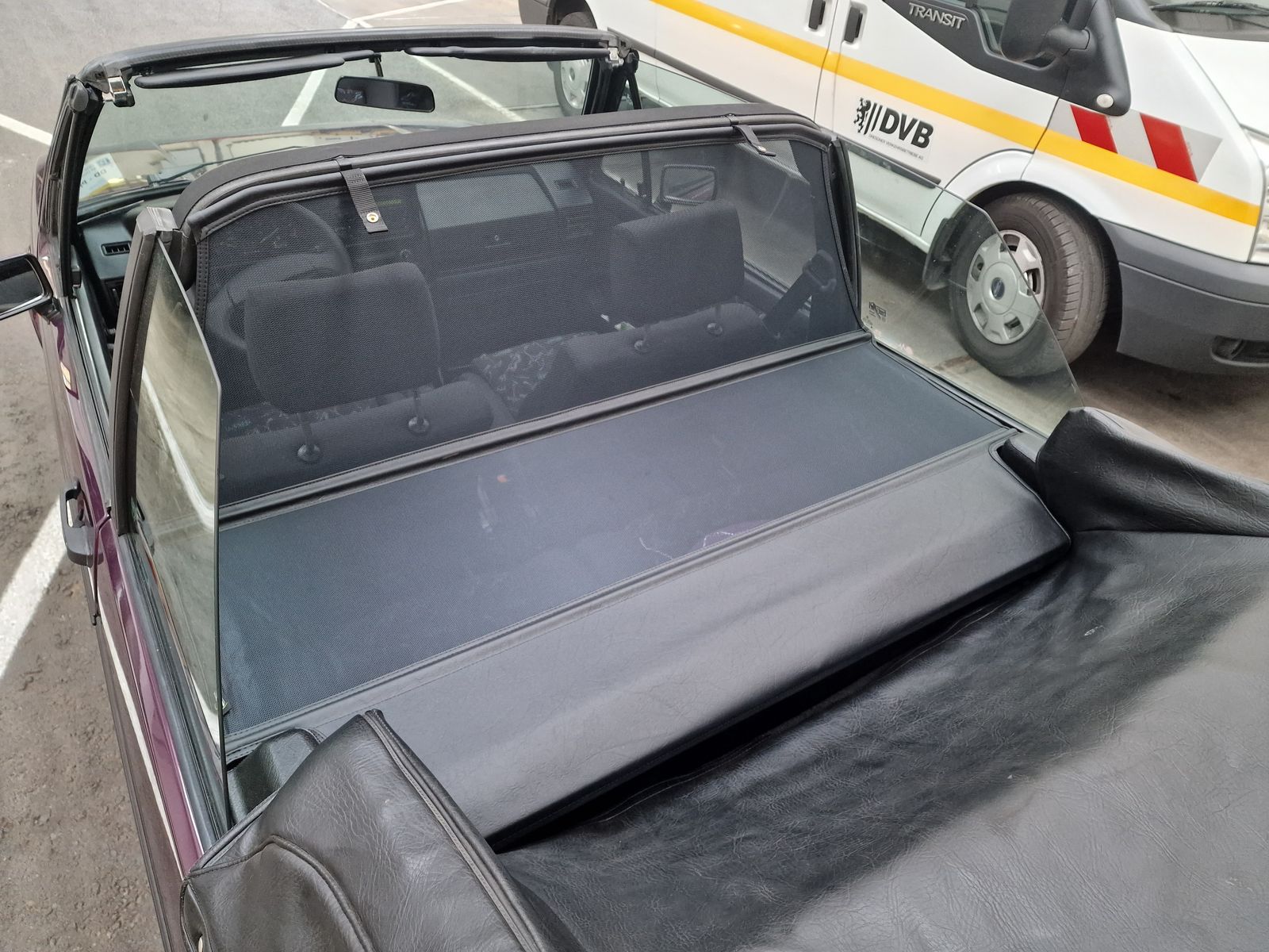

    Und zum Schluß noch das Bodi XL von Windesa verbaut.

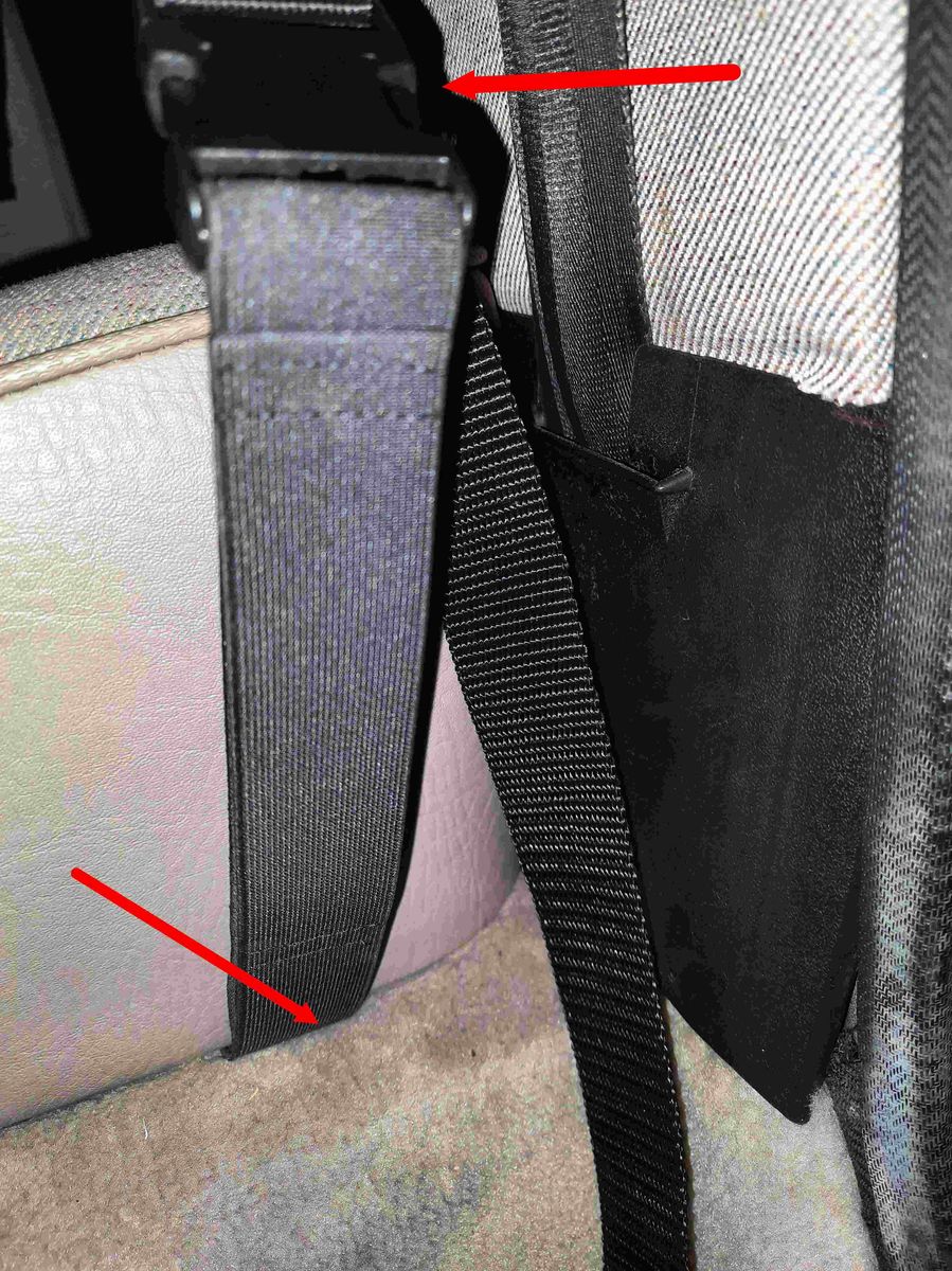

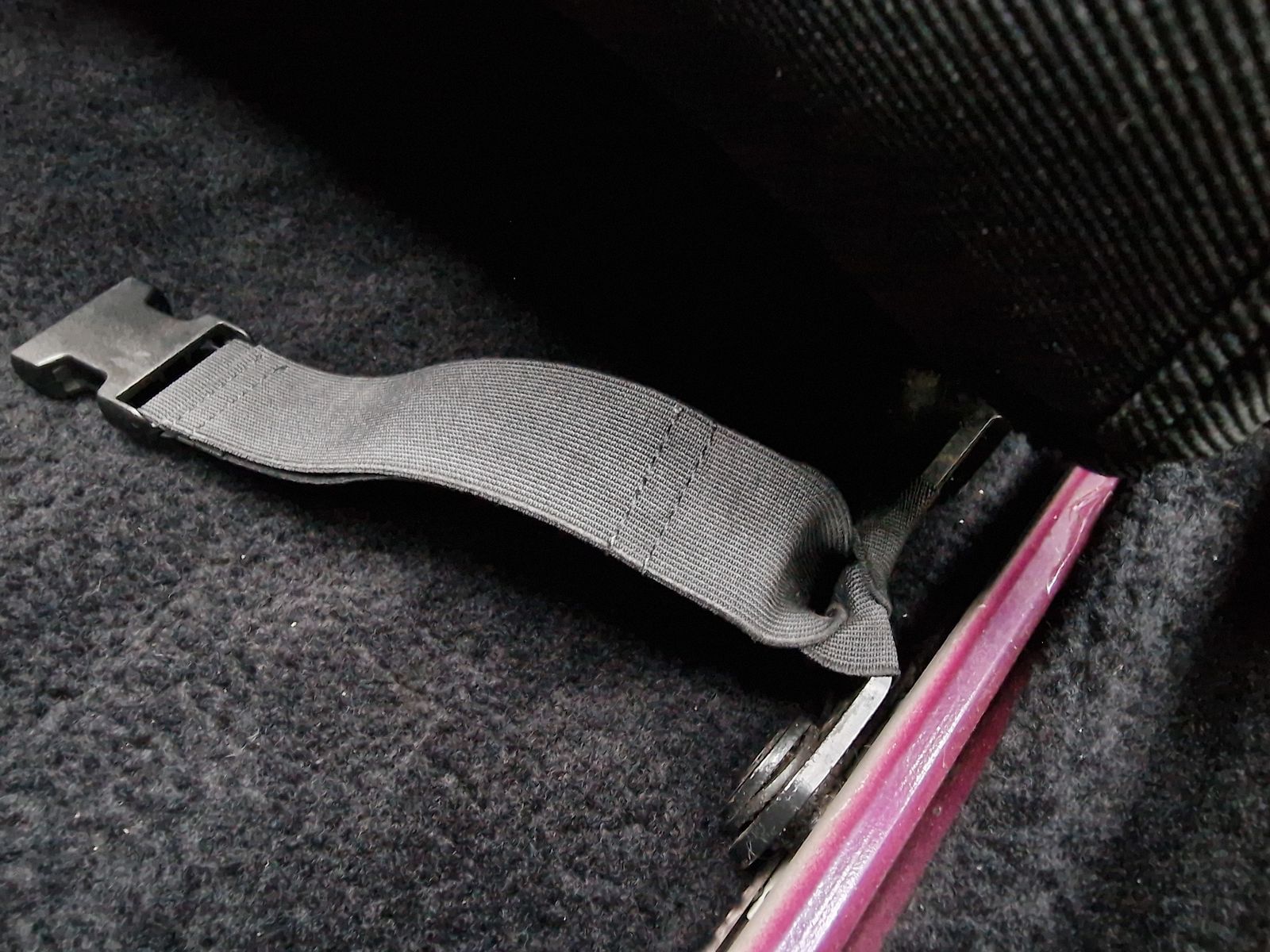

    Ist das richtig so mit dem Spanngurtteil am Sitzgestell? Das schwarz/weiß Bild der Anleitung ist da nicht so hilfreich.
    Zu guter Letzt gab es noch ein passendes Kennzeichen. :saint:
  • Die Spanngurte kannst du unter die Rückbank klemmen. Da können sie bleiben auch wenn das Windschott raus muss. Die Schlaufen stören da nicht.
    Du kannst sie da ausklippsen dann liegen sie vor der Rückbank.
    Pfeil oben=Clip, unten Gurt unzer Rückbank. Da brauchst du nix bohren.

    Hab die Schlaufen vom Windesa auch da unten an den Sitzgestellen. Funktioniert super und ermöglicht eine gute Spannung des Windschotts. An- und Abbau ist da ja auch problemlos möglich. :thumbup:
    Ich hab am Bügel aber auch die Druckknöpfe in Benutzung, wie Windesa es vorgesehen hat und lass die Klettschlaufe immer dran. Hab keine wirklichen Scheuerstellen am Himmel davon, wie es ja einige befürchten. Und die Dinger klemmen da schon seit 7 Jahren zwischen...
