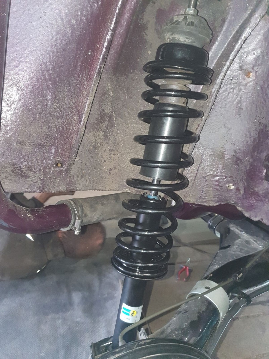

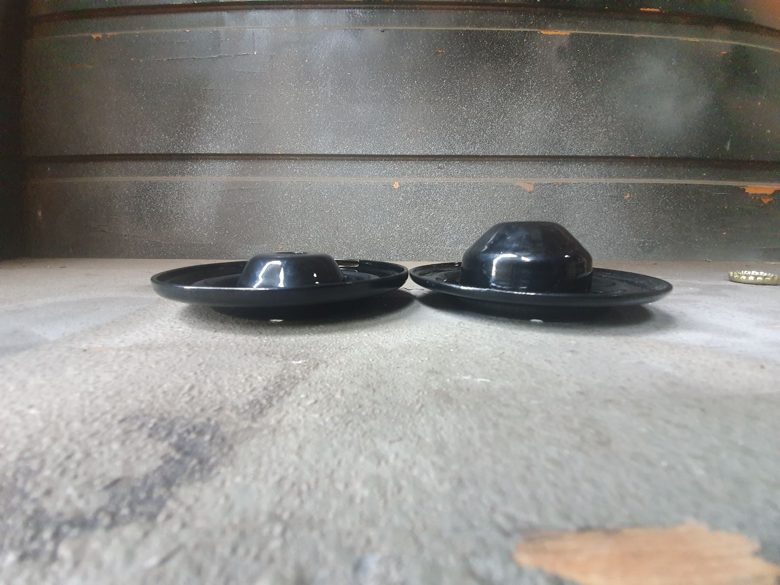

Heute zog mein überholtes originales Fahrwerk mit neuen Bilstein B4 Dämpfern, neuen originalen Golf 1 Domlagern und vorn Polo 86C Federtellern gegen einen eventuellen Hängearsch ein.
Schon krass der Unterschied. Links 86C rechts Golf.

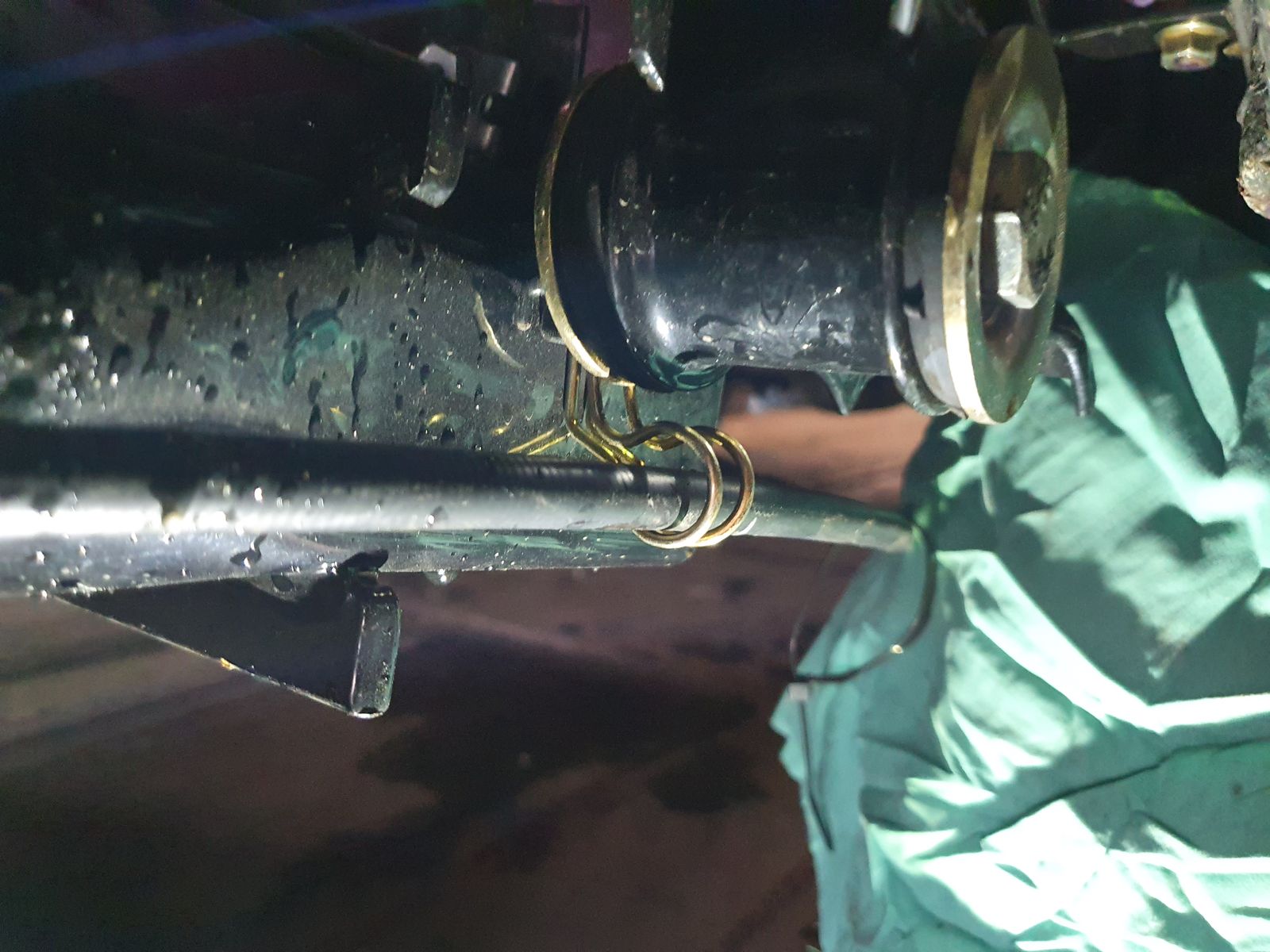

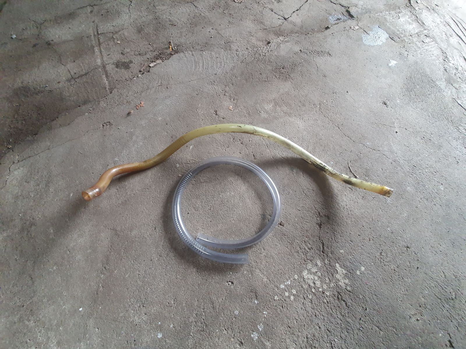

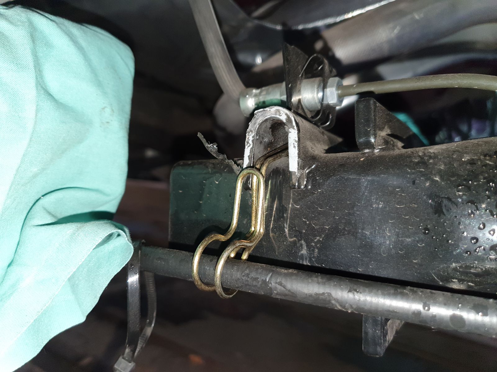

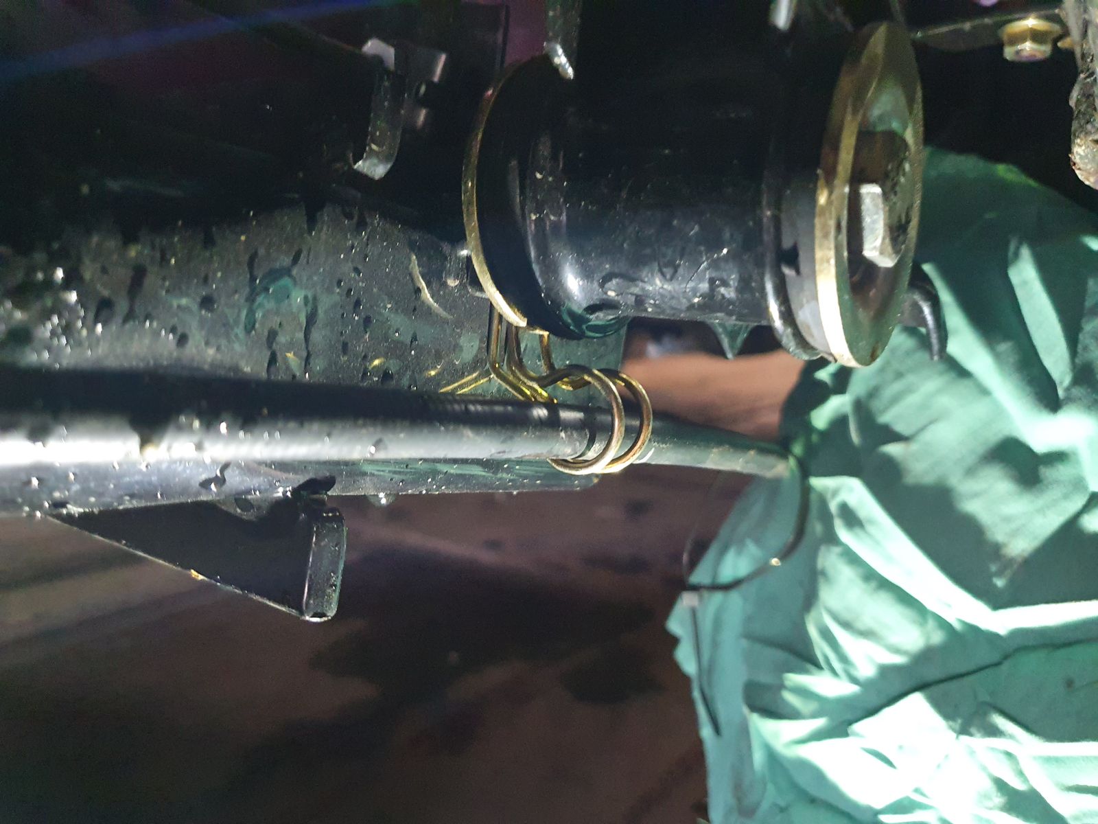

Wenn einmal dabei wurde der Schlauch vom Tankrohr zum Tank erneuert, habsch damals vergessen. War ne ganz schöne Plackerei mit eingebautem Tank. ![]()
Und die Haltefedern der Handbremsseile kamen auch rein. Auch damals glatt vergessen. ![]()
Gut für heute. ![]()
AUA !!
das vorletzte Bild....
schau dir nochmal den Bremsschlauch an, nicht dass der bei der (brutalen) Aktion was abbekommen hat!!!
Gruß, Stefan
Moin Stefan,
die hatten wir direkt nach anschrauben der Achse gecheckt.
Alles io.

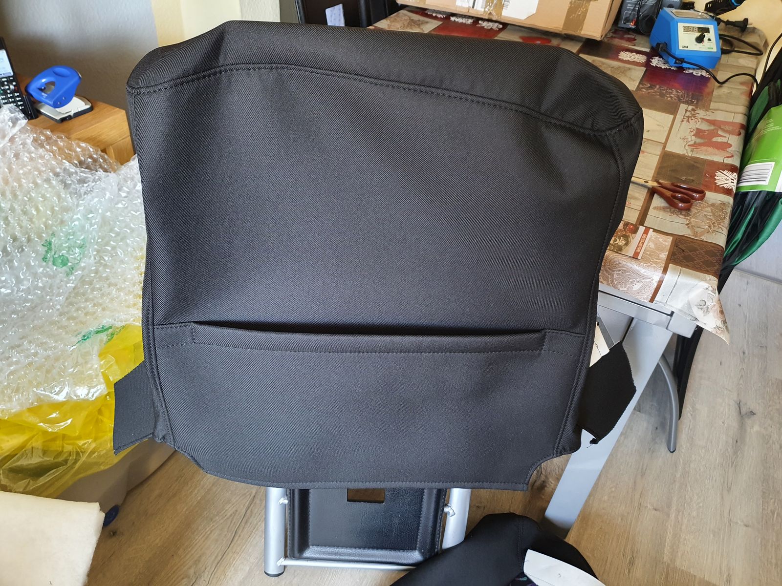

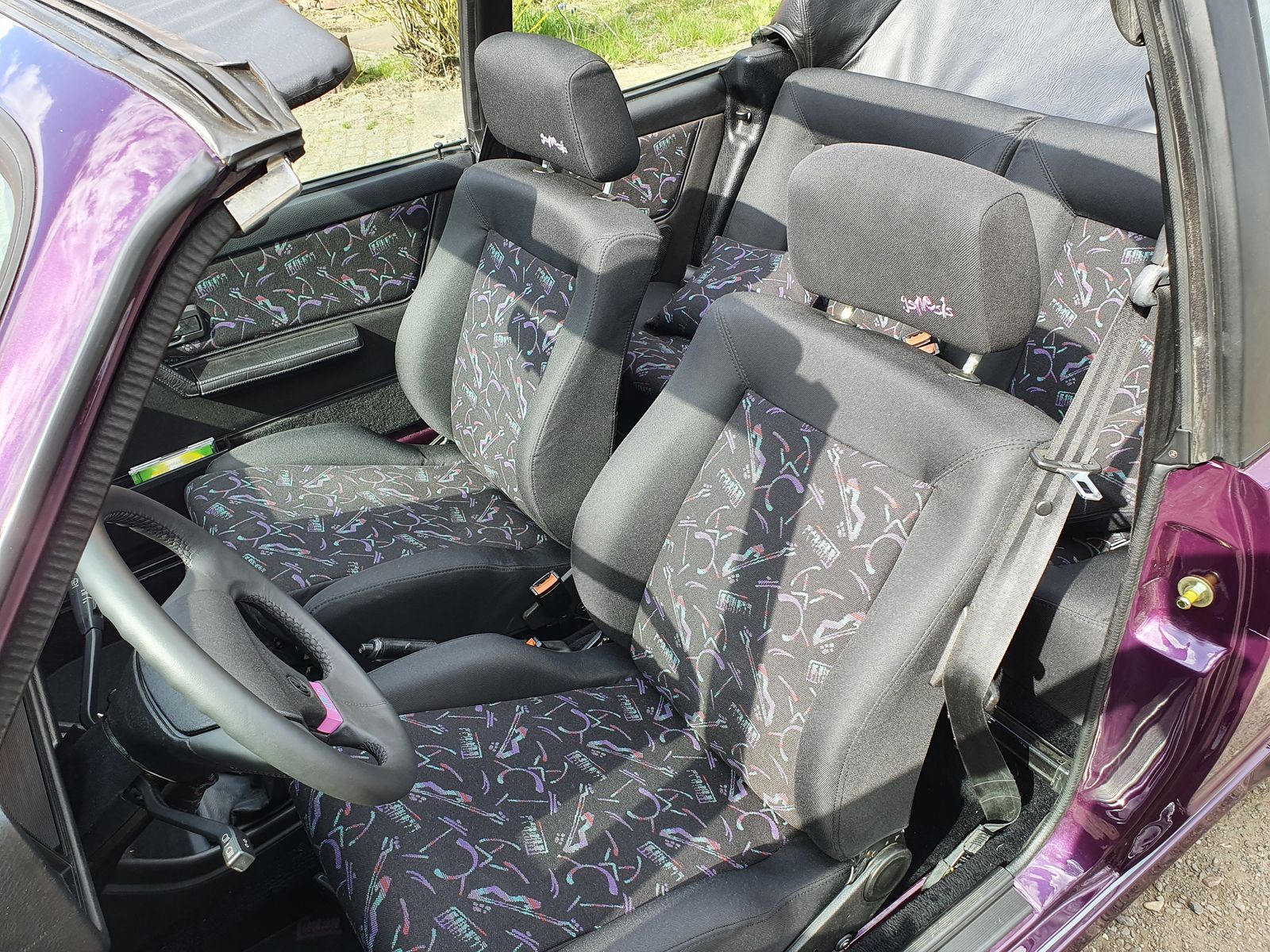

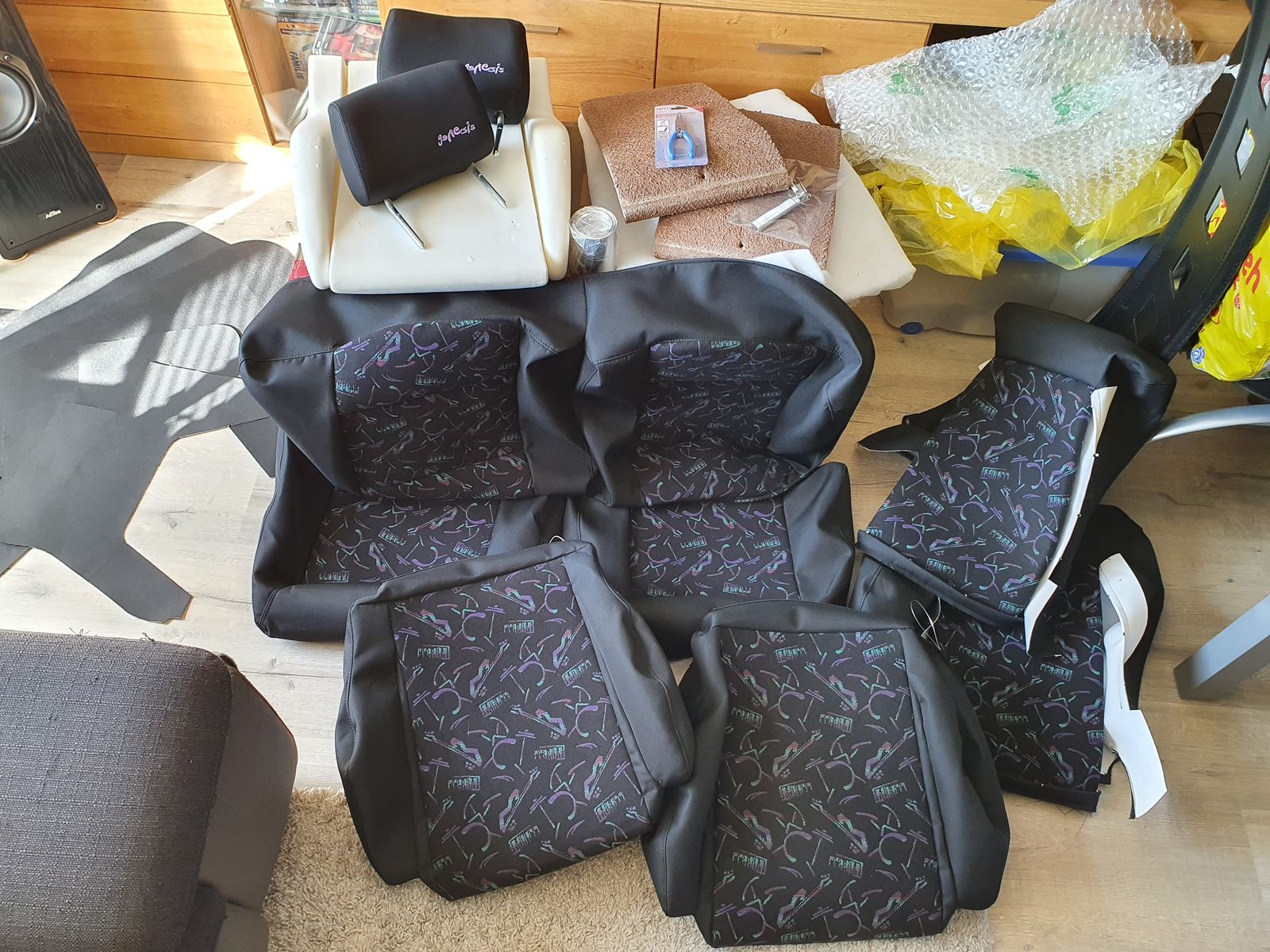

Nur die Bezüge erneuern, also den schwarzen Stoff auswechseln 400€ komplett. Die Kartentaschen mit annähen a' 40€. Ist zwar nicht original aber im Cabrio ist ja Stauraum Mangelware. Und das siehst erst auf den 2ten Blick. Gut, einer hier nielst das sofort. ![]()
Die Kopfstützen neu machen mit Stickung a'30€. Kopfstützen beziehen zusammen 50€. Das hab ich machen lassen da das Sackarbeit ist. Leider können die den Schriftzug nicht schräg wie original sticken.
Und ich habe mir endlich mal ne Polsterzange gekauft. Das gefummel mit einer Kombizange muss ich mir nicht mehr antun. Das geht so entspannt mit dem richtigen Werkzeug. ![]()

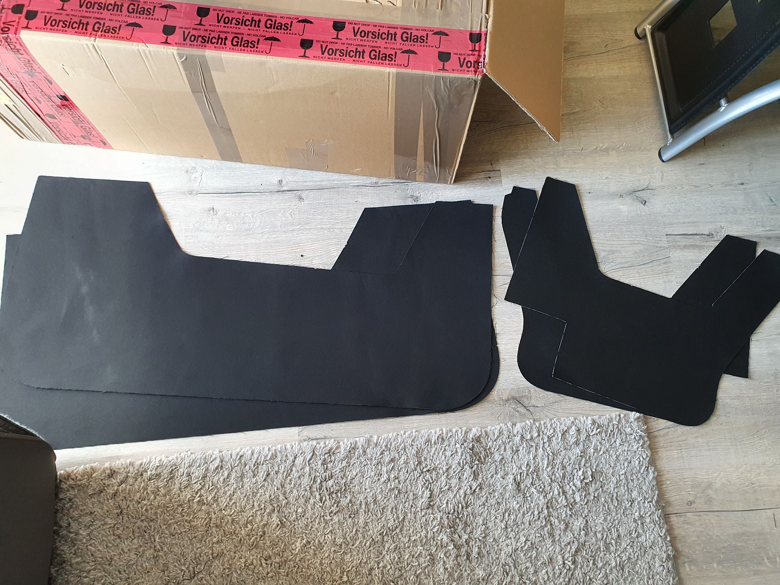

Nächsten Winter lasse ich dann in Osnabrück die Pappen neu machen. Den benötigen Stoff hat er mir jetzt schon mitgeschickt. Damit der von der gleichen Rolle stammt.
Hier in Dresden hätte ich nur für die Rückbank soviel zahlen müssen wie alles zusammen was auf dem zweitem Bild zu sehen ist vom Cabriozentrum Osnabrück.

Dann wurden ja meine Sitzbezüge vom Cabriozentrum neu gemacht. Hier mal ein Vergleich wie ausgeblichen doch die alten Bezüge waren.

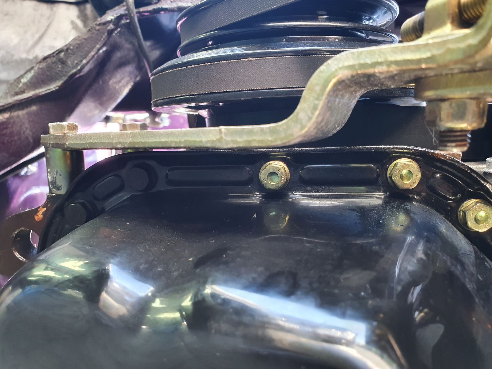

Beim Einbau der neuen Radhausschalen gleich noch die verzinkten Schrauben vom Getriebe und der Ölwanne eingebaut.

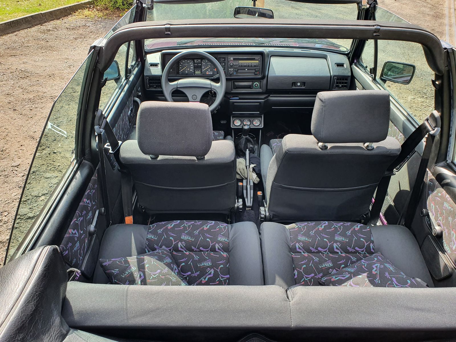

Paar Innenbilder mit den neuen Bezügen.
Die Taschen an den Rücklehnen als wenn die schon immer da waren.

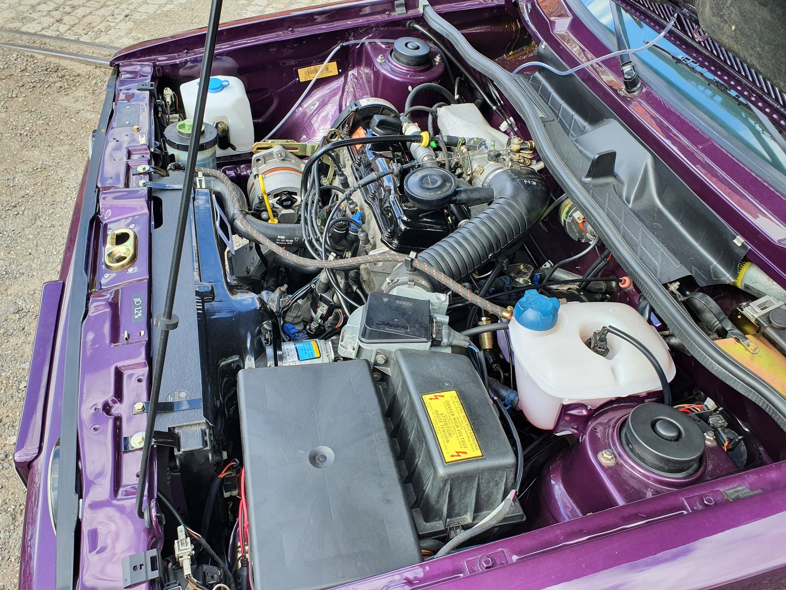

Im Motorraum wurden alle Wasserschläuche gegen original Neuteile gewechselt. Auch der Wasserölkühler kam original neu nachdem ich den in meiner Bermudagarage wieder gefunden hatte.
Naja, eventuell too much. ![]()
Und der Verbrauch ist auch i.o. ![]()
Anregungen sind gern willkommen. ![]()
Brutal geil ![]()
Sehr sehr schick!
Wie ein Neuwagen!
Bin vor allem neidisch auf den Motorraum. ![]()

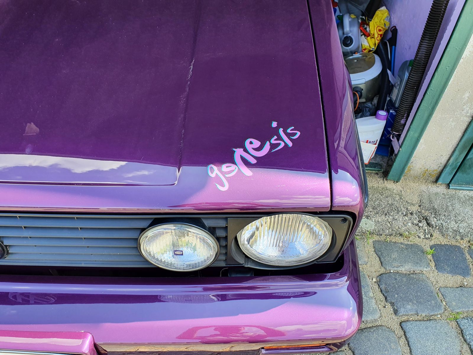

Hast du Aufklebertechnisch noch keine guten Repros gefunden? Und, Tipp auf sehr hohem Niveau: dir fehlen noch die originalen Radschraubenkappen - zumindest auf den Bildern.
Doch, die Genesis Aufkleber sind da. Die kommen als nächstes dran. Der auf der Motorhaube ist ja schon drauf.
Und danke für die Erinnerung an die Kappen. Die hätte ich doch glatt vergessen. Mal sehen ob ich die in der Garage finde. Bermuda und so. ![]()
danke für den ausführlichen Bericht über die Verjüngungsmaßnahmen an deinem Genesis!
Das ist die alles gut gelungen! Hut ab!
