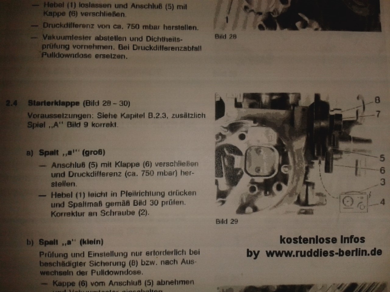

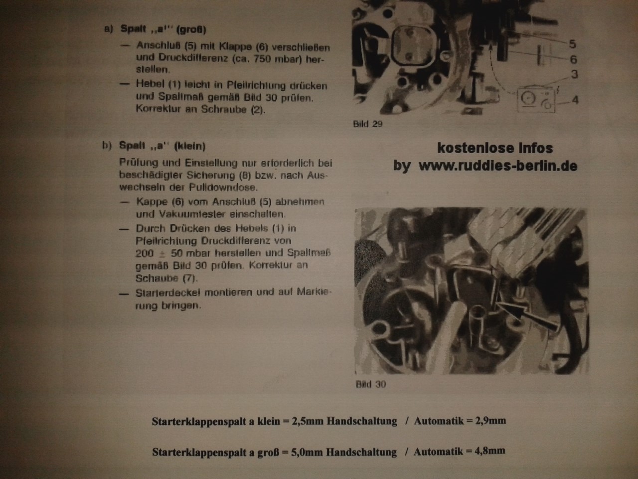

  • Einen richtigen gegendruck kann ich nicht spüren, nur wenn ich loslasse geht sie zurück. Um die dichtheit zu prüfen brauche ich einen vakuumtester laut ruddies.

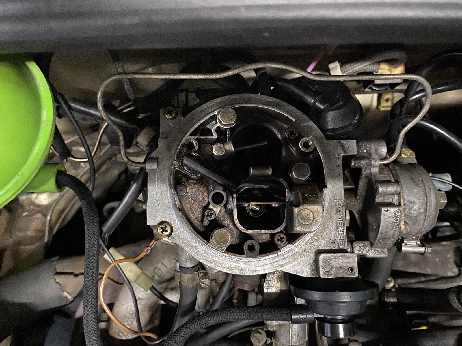

  • Also, der wagen steht in einer garage 7x8m groß, nicht beheizt ca. 14 grad. Im kalten zustand ist die klappe fast ganz geschlossen( paar millimeter geöffnet). Ich starte den wagen(drehzahl erhöht) kann nicht sagen wie hoch genau, da ich kein drehzahlmesser habe. Die klappe öffnet sich stück für stück. Drehzahl geht langsam runter bis die klappe komplett senkrecht steht, dann fängt er an unrund zu laufen bis er komplett absäuft. Das Problem mit den jnterdruckschlauch ist behoben, es ist jetzt alles korrekt angeschlossen. Das thermoventil an der startautomatik ist neu. Die bimetallfeder ist ganz und eingeharkt. Wenn ich an dem rädchen vorne an der pulldowndose drehe passiert nichts bzw. es verändert sich nichts. Auf dem bild sieht man wie die klappe steht wenn er absäuft.

  • in der Fehlersuchtabelle sind bei Beanstandung
    Durchlauf (Ausgehen nach Kaltstart)
    folgende Ursachen aufgeführt:
    1. Starterklappe oder Gestänge schwergängig
    2. Starterklappenspalt a1 und a nicht korrekt
    3. Pulldowneinrichtung undicht oder defekt
    4. Dehnstoffelement def. oder Kühlmitteldurchfluss gestört
    5. Falschluft an Dichtungen oder Flansch

    Servus, prima, das sind die Infos, die ich brauchte. Der Kaltstart scheint ja dann einigermaßen zu funktionieren.
    Ich gebe keine Garantie, aber es besteht mit hoher Wahrscheinlichkeit das Problem, dass die Leerlaufkraftstoffdüse unter dem Mischrohr verstopft ist. Habe sie dir im Bild markiert, bzw. das Mischrohr.
    Probiere bitte folgendes: Lass' ihn ohne Luftfilterkasten warmlaufen, bis er anfängt, fast zu verrecken. Dann schraubst du die Kreuzschlitzschraube, mit der das Mischrohr der Leerlaufkraftstoffdüse am Vergaserdeckel festgeschraubt ist, lose und nimmst das Mischrohr samt darin befindlicher CO-Schraube runter. CO-Schraube bitte erstmal nicht verstellen. Wenn du das Mischrohr abgebaut hast, siehst du in der Bohrung darunter die Leerlaufkraftstoffdüse mit einem Schlitz für einen Schlitzschraubendreher. Wenn der Wagen dann noch läuft (ggfls. von einem Helfer mit Gas geben am Laufen halten oder eben am Hebel des Vergasers, an dem der Gasbowdenzug dran ist, die Drosselklappe etwas öffnen, damit er nicht verreckt) mit einem Schlitzschraubendreher die Düse in der Bohrung langsam lockerschrauben und schauen, ob sich das Leerlaufverhalten ändert. Denn wenn du sie lockerschraubst, kann Luft an der Düse vorbeiströmen, magert das Leerlaufgemisch ab und er läuft. Eigentlich soll die Luft durch die Leerlaufkraftstoffdüse in den Vergaser einströmen. Wenn diese aber verstopft ist, dann bekommt er im Leerlauf zu wenig Luft, aber die vorkalibrierte Menge an Sprit und läuft eben viel zu fett. Das war bei meinem das Problem. Ich habe die Verbesserung schon gespürt, als ich die Leerlaufkraftstoffdüse losgedreht habe. Andere saubere Düse rein und das Thema war erledigt.
    Jetzt gibt es noch ein paar Kniffe: Die Düse ist aus Messing, folglich bekommst du sie mit einem Magneten nicht raus. Mir ist es damals nur gelungen, indem ich den Vergaser abgebaut und auf den Kopf gedreht habe. War natürlich eine Sauerei, weil der Sprit rauslief. Du kannst versuchen, steifes Fett an den Schraubendreher zu machen, um sie dann rauszuziehen, wenn sie locker geschraubt ist. Oder mit einer Pinzette oder so ähnlich.
    Natürlich musst du auch schauen, ob du dann noch die Dichtringe irgendwo bekommst und solltest diese gleich mit erneuern. Ob an der Düse eine Dichtung ist, kann ich mich nicht mehr erinnern, aber unten am Mischrohr ist auf alle Fälle eine dran. Wenn dir die Abgaswerte erstmal egal sind, dann kannst du auch die CO-Schraube aus dem Mischrohr rausdrehen und deren Dichtung erneuern. Dann musst du aber danach eben an den Abgastester, um den CO-Wert wieder richtig einzustellen. Ob diese Prozedur die gleiche ist mit deinem G-Kat oder ob der durch die Lambdaregelung und dadurch gesteuerte Luftzufuhr schon die Werte erreicht, weiß ich leider nicht.

  • So, hab die düse bei laufendem motor rausgeschraubt, drehzahl hat sich verändert, lief die erste zeit ruhig. Also dann düse gereinigt und wieder verbaut. Fahrzeug erneut gestartet und wieder das selbe spiel. Fängt an zu ruckeln und geht aus. Dann habe ich den deckel der teillastanreicherung losgeschraubt, dachte ich kann die dichtungen so wechseln(da ich noch dichtungssätze für den 2e hier habe) pustekuchen, anscheinend muss man um diese zu wechseln den vergaser ausbauen. Dann habe ich den deckel der teillastanreicherung wieder draufgeschraubt. Anschließend den golf nochmal gestartet und nun läuft er.... hää
    Ich werde ihn später wenn er wieder kalt ist erneut stsrten um zu sehen ob es nochmal auftritt oder ob das problem weiterhin besteht.
