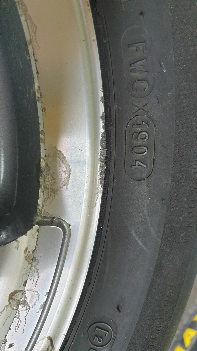

    da ich zu diesem Thema noch nicht allzu viel hier gefunden habe und es mir seit einigen Jahren schon auf der Seele brennt, dachte ich mir hierzu mal einen Beitrag zu erstellen.

    Also holte ich gestern einen Satz Estoril, natürlich mit den üblichen Klarlackunterwanderungen, aber nur einem kleinen Bordsteinschaden für 80€ Gesamtpreis ab.

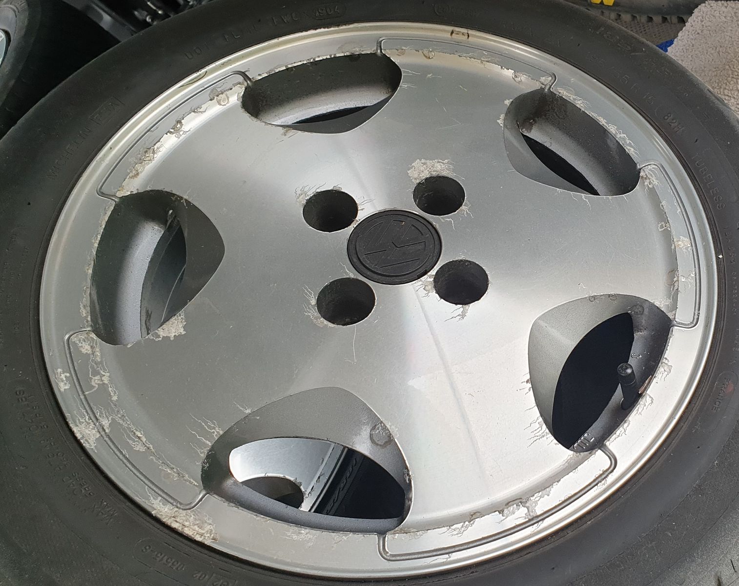

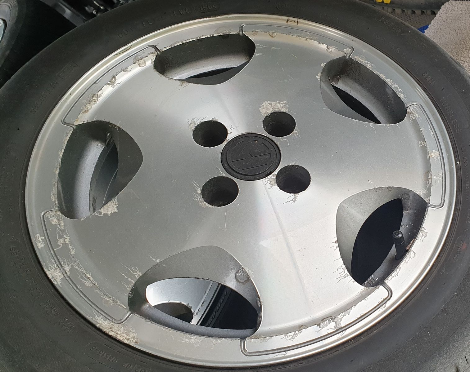

    Für die erste Felge würde ich mal folgendes versuchen:
    • Abbeizen mit Adler Express (Nachbarn werde sich freuen :) ) Klarlack und Lack der innenliegenden Flächen runter
    • Schleifen mit Körnung 800/1000 wenn notwendig 1500 und 2000
    • Polieren mit Poliermaschine und z.B. 3m Polierpaste
    Anbei mal ein Bild von der schlimmsten der 4 Felgen.

    Lack abbeizen.... viel Erfolg, es gibt kaum noch wirksame Abbeizer.
    Versuch Wert ist das Einlegen in Nitroverdünnung .... das Zeugs gibts relativ günstig in 5l Kanistern. Wenn Du einen Lackierer kennst, gibt er Dier sicherlich auch schon benutzte Verdünnungsreste (vom Pistole reinigen etc) gern umsonst .... 5-10l in ein Speisfaß und die Felge darin 1-2 Tage einlegen , Faß gut abdecken, Dämpfe lösen auch die nicht eingetauchten Bereiche oft ab. Am besten draussen lagern .... wegen der Dämpfe.
    Bei den meisten Felgen konnte ich so schon den meisten Lack mit einem Spachtel einfach abschieben.
    Die ausblühungen unter dem Lack.... da wirst Du kräftiger dran gehen können/müssen .... ich würde mit 320 oder 400er Papier einsteigen .
    Die Flächen eignen sich wunderbar um sie am Auto zu schleifen .
    Auto hatte ich auf der Hebebühne , rechtes Vorderrad ab , Bühne soweit abgesenkt, dass das linke Vorderrad den Boden darunter soeben berührt, zu bearbeitende Felge (ohne <Reifen ) vorn rechts dran, Motor an, 3 Gang .... Standgas und los gehts .
    RAd dreht sich schön , einfach Nass-Schleifpapier gegen die Felge halten und die Flächen schön gleichmäßig abziehen bis alles gleichmäßig glänzt, dann immer feiner werden bis 2000... wenns poliert werden soll .
    Wenn Lack drauf soll (Klarlack) würde ich nicht über 1200er schleifen ....
  • Die Estoril sind auf den Flächen aber nicht poliert, sonder glanzgedreht (heißt das so?). Die Drehspuren bekommst Du mit Deinem Plan m.M.n. aber nicht weg.

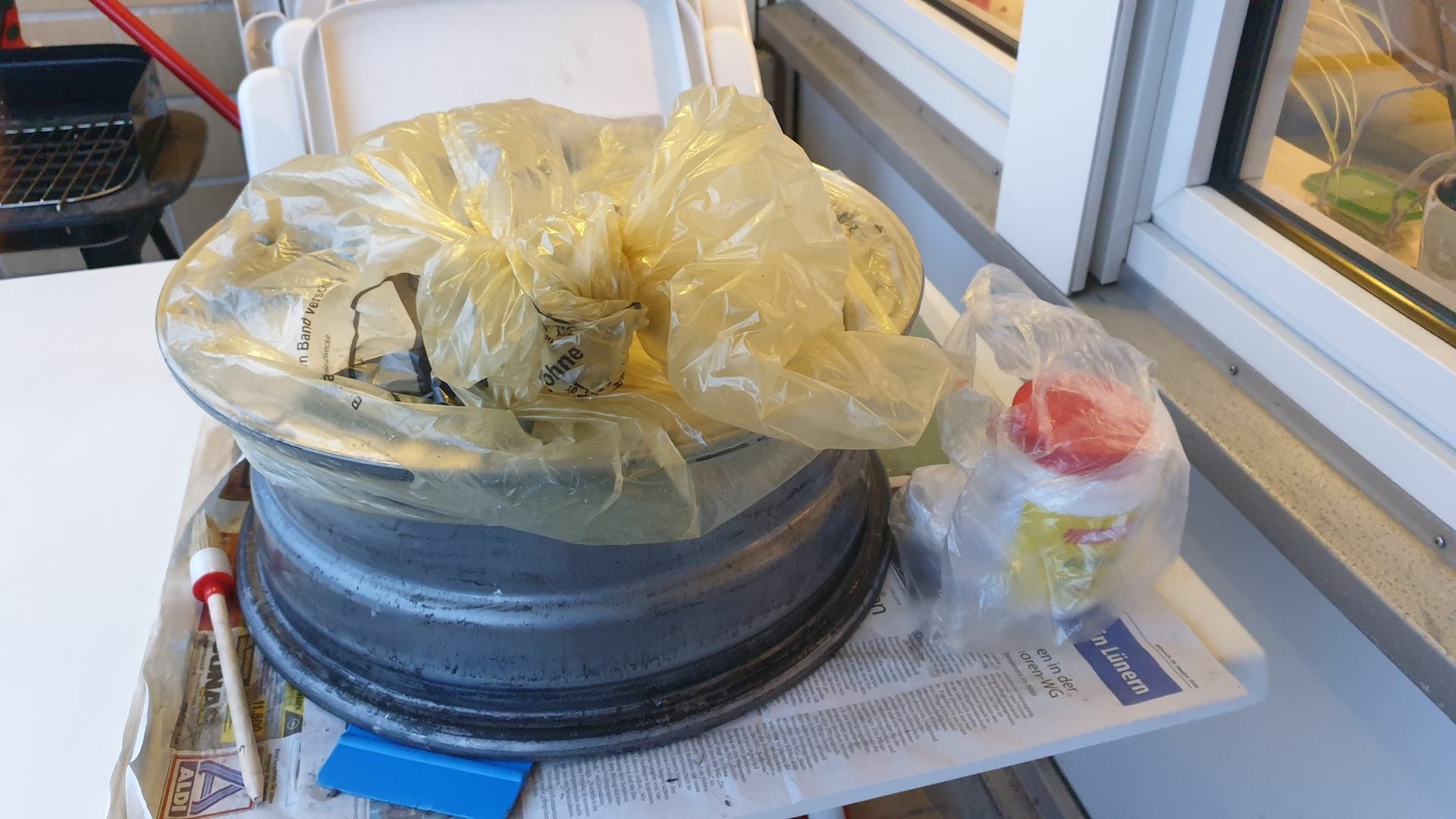

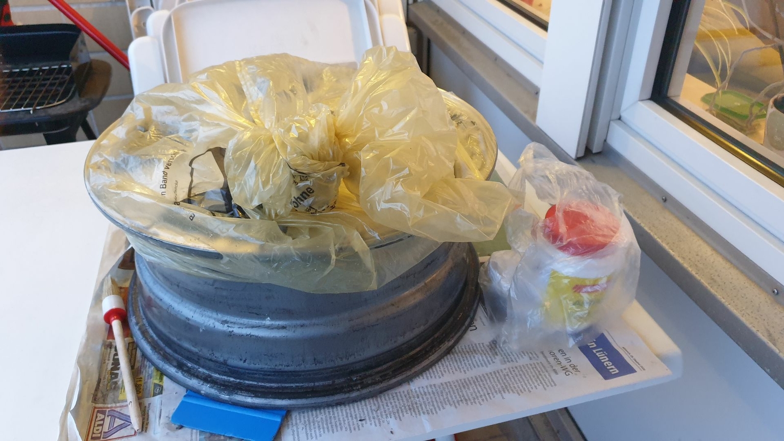

  • Also ich hatte Abbeizer vom OBI.
    Der war nicht so schlecht.
    Ich habe die Felge immer schön dick eingeschmiert und dann in einen Plastiksack gesteckt.
    Dann warten und warten und dann fängt der Spaß an.
    Viel Erfolg
    Stefan

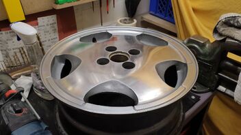

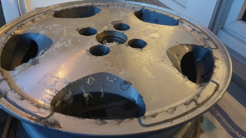

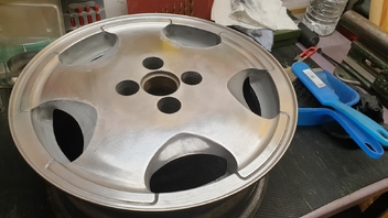

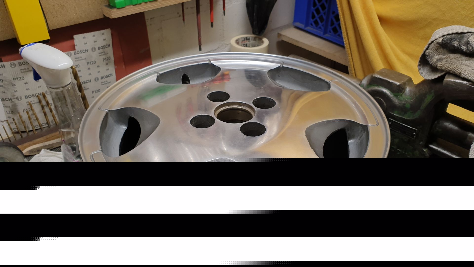

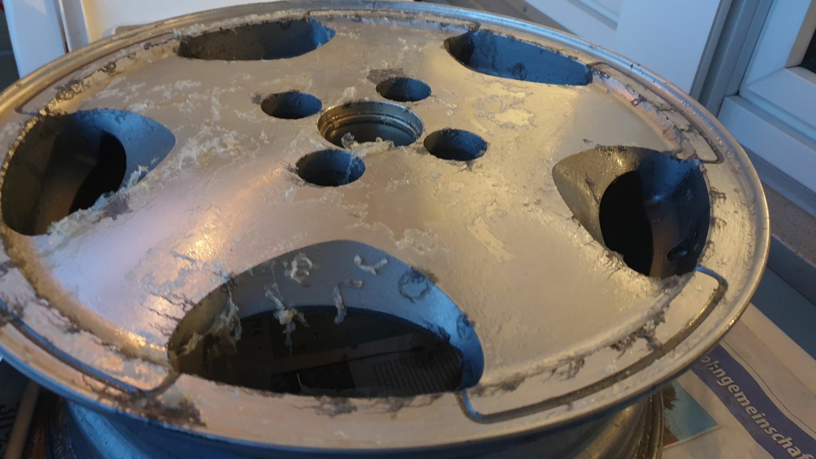

  • Der Abbeizer hat für meine Anwendung gut funktioniert. Habe 2 mal etwas aufgetragen und ca. 12h einwirken lassen.
    Im Nachhinein hätte ich besser noch einen 3ten Durchgang gemacht. Da ich aber zu neugirig war habe ich dann angefangen zu schleifen.
    Nach etwa 3 Stunden Arbeit ist das vorerst das Ergebnis.
    Muss an ein paar Stellen noch etwas nachschleifen und dann polieren.
    Mfg :)
