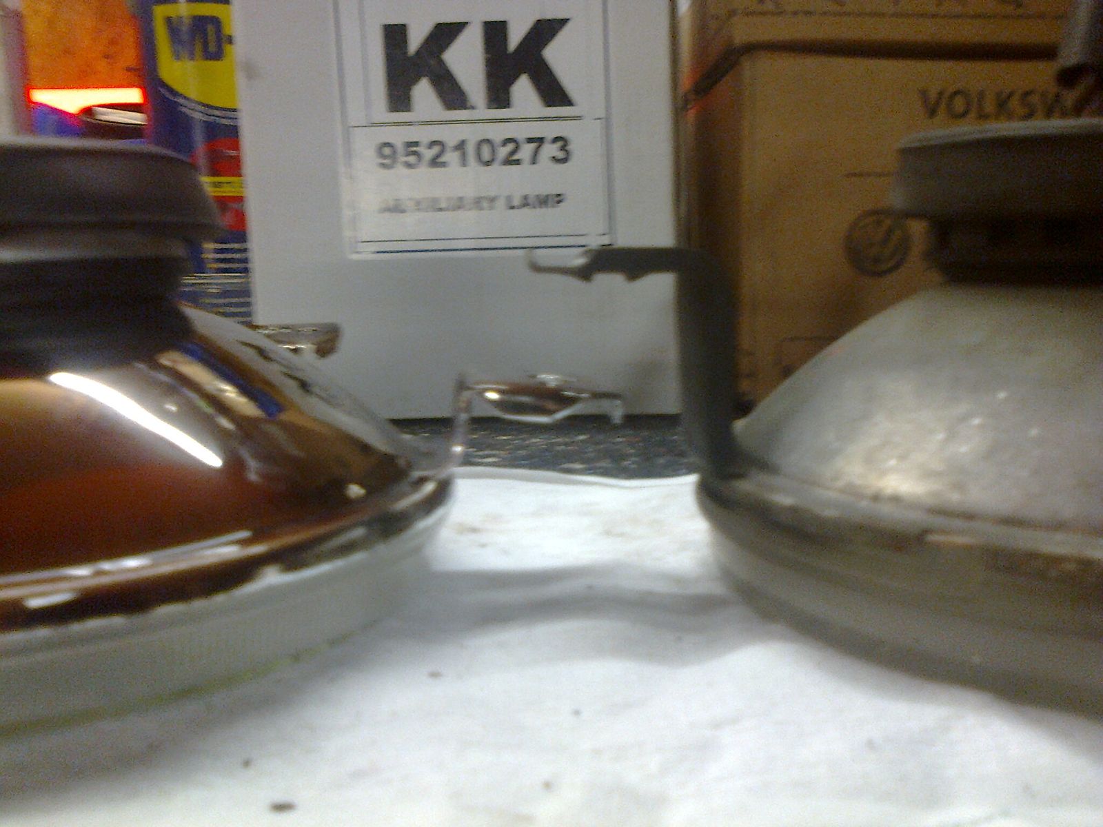

    Golf2 Fernscheinwerfer passen von der Optik nicht in den Einteiler vom Cabrio weil sie kürzere "Beine" haben. Aber diese Diskussion hatten wir hier schon mehrfach.

    Das stimmt. Es gibt oder gab allerdings aus dem Zubehör Scheinwerfer mit zwei verschiedenen Füßen.
    Genau :|
    Man betrachte den Unterschied
