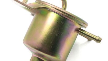

  • Klar.
    Wenn du keinen Dampfblasenabscheider hast und es unter der Haube kocht dann ist das völlig normal.

    Der Abscheider sieht so aus:
    und sorgt dafür das das Benzin wenn es kocht keine Luftbläschen bildet - dann kann die Pumpe munter weiter den Sprit ansaugen statt Luft. Und wenn die die Luftblasen ansaugt passiert alle Mögliche nur nicht das was passieren soll :)
