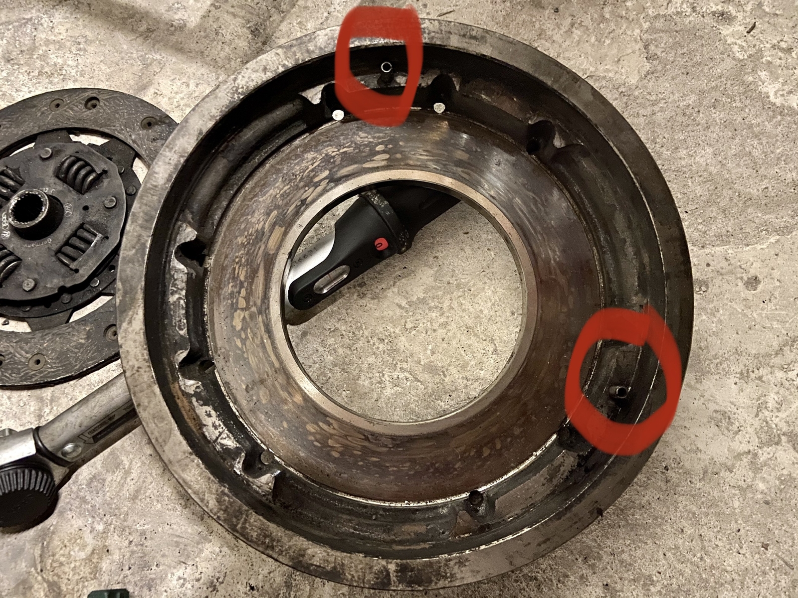

    Wo oder viel mehr WIE hast du die Schwungscheibe gegengehalten als du die 9 Außenvielzahnschrauben mit Drehmoment angezogen hast ?
    Der Kupplungsbelag ist richtig herum drin ja ?

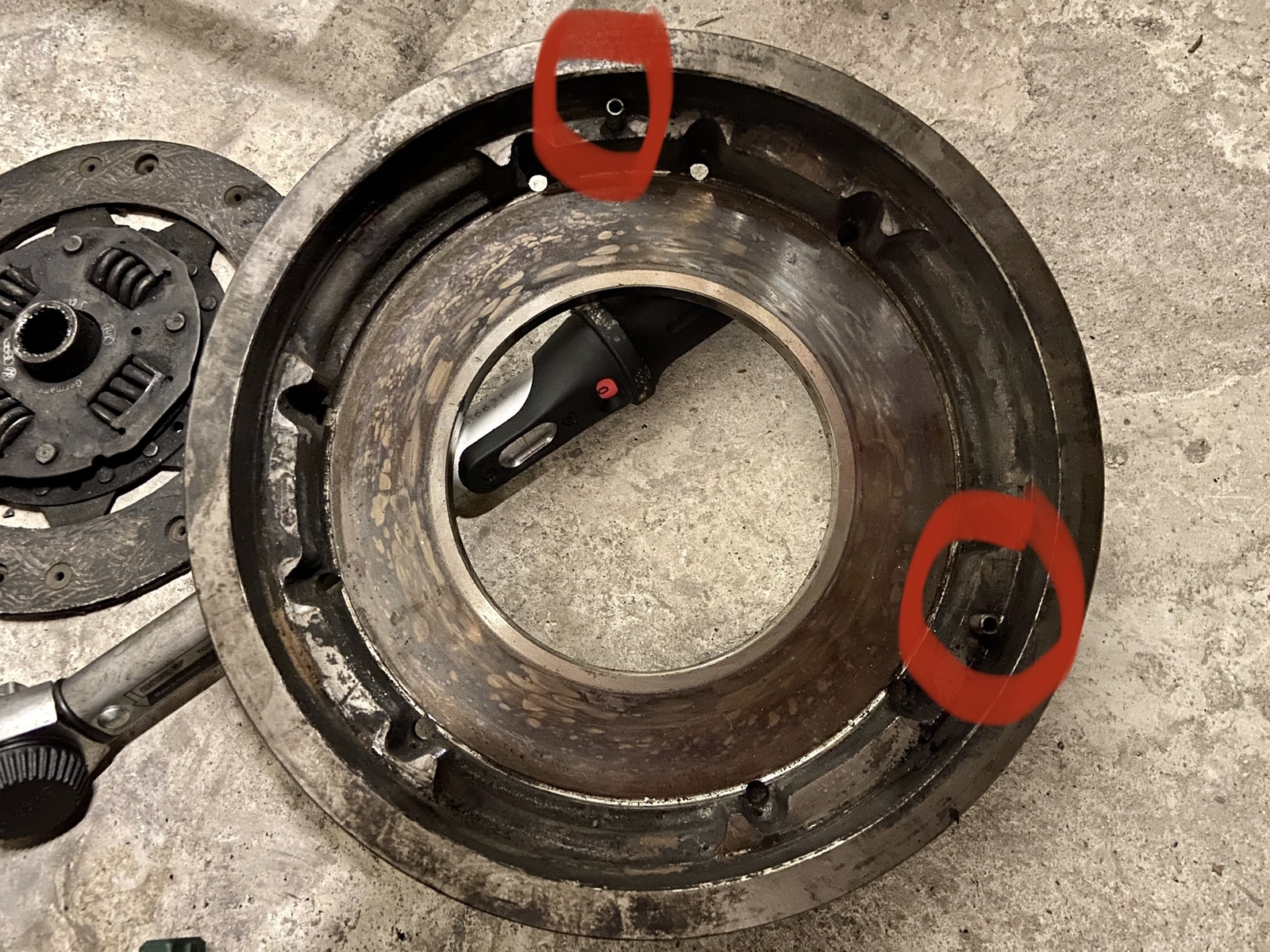

    • 25. Juli 2020 um 23:08
    • #24

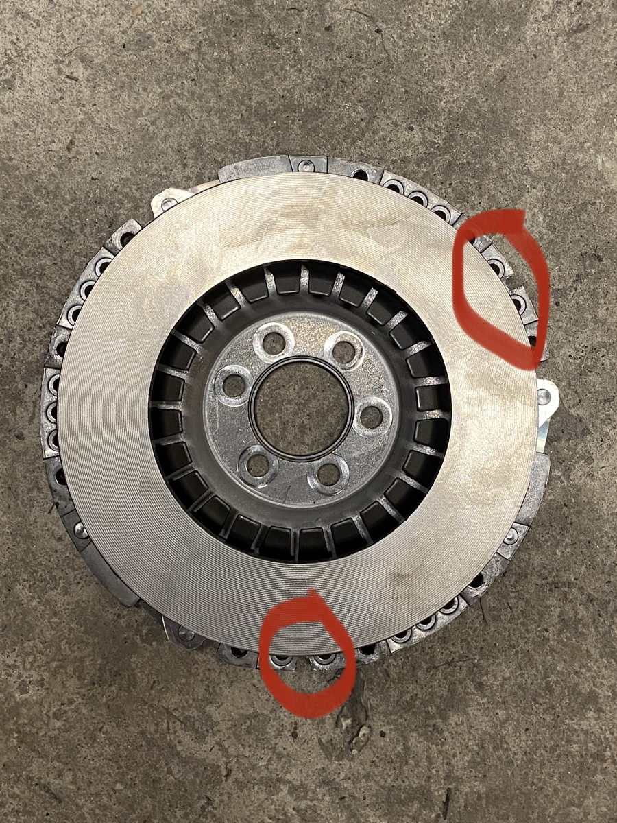

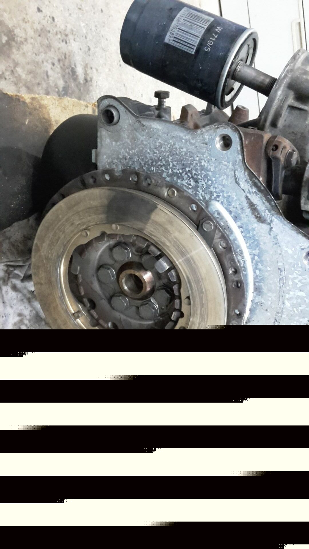

    So, dass die Markierungen auf beiden Fotos übereinstimmen. Die „Stifte“ in der Schwungscheibe also in die beiden markierten Aussparungen der Druckplatte greifen.
    Dann alle 9 Schrauben nach und nach über Kreuz mit dem vorgegebenen Drehmoment angezogen. Scheibe ist richtig herum, steht ja drauf welche Seite die Getriebeseite ist.
      • 1,51 MB
      • 1.600 × 1.200
      • 923,9 kB
      • 900 × 1.200
    Einmal editiert, zuletzt von Olli_1909 (25. Juli 2020 um 23:15)
    Das war korrekt - paßt nämlich nur einmal (wegen der OT-Markierung)
    Meine Frage zielte aber auf etwas anderes hinaus: wie hast du die Schwungscheibe "festgehalten" damit du Drehmoment auf die Schrauben bekommst ? Dabei kann derbe was schiefgehen...
    Einmal editiert, zuletzt von PHÖNIX (25. Juli 2020 um 23:23)

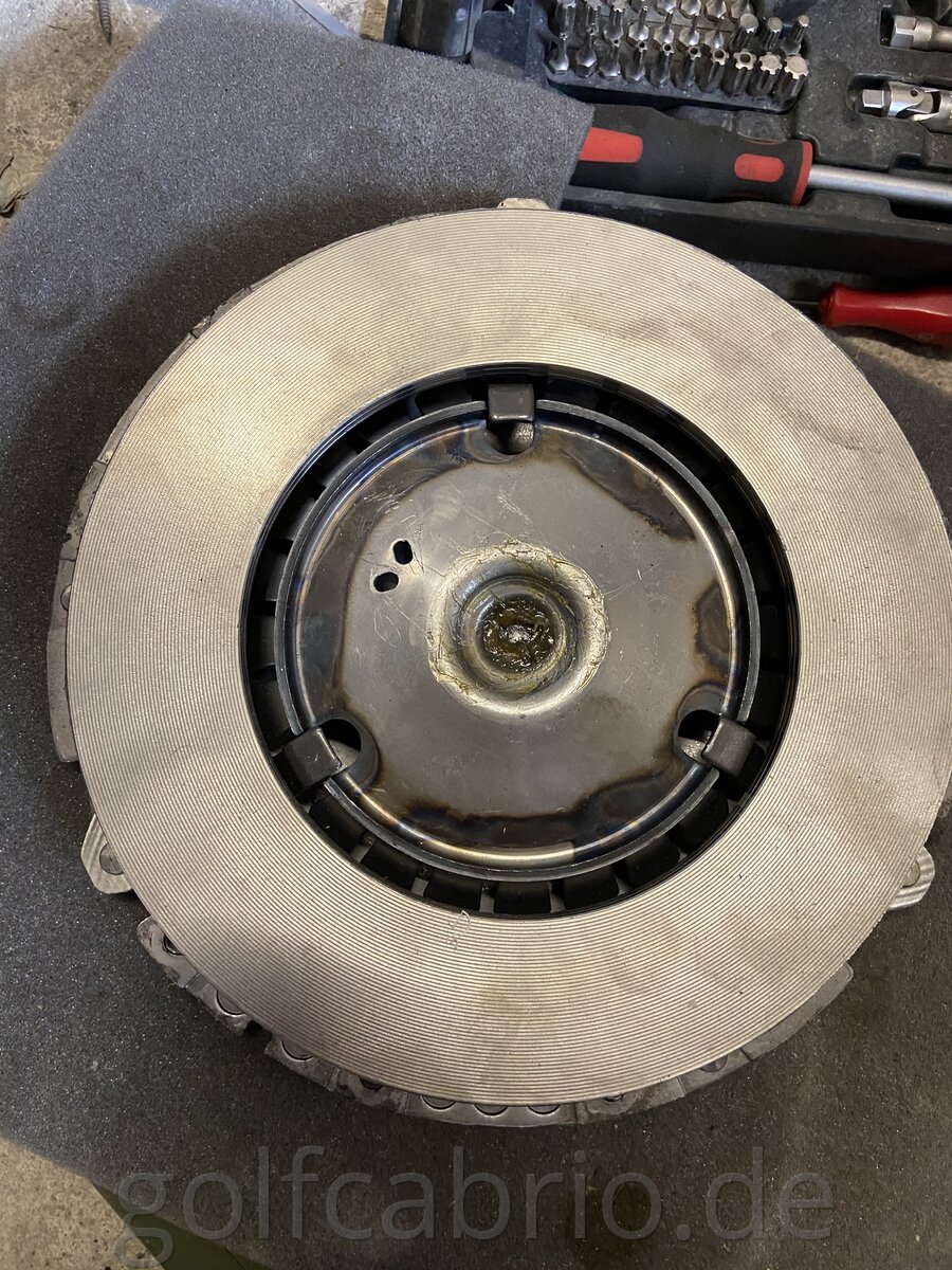

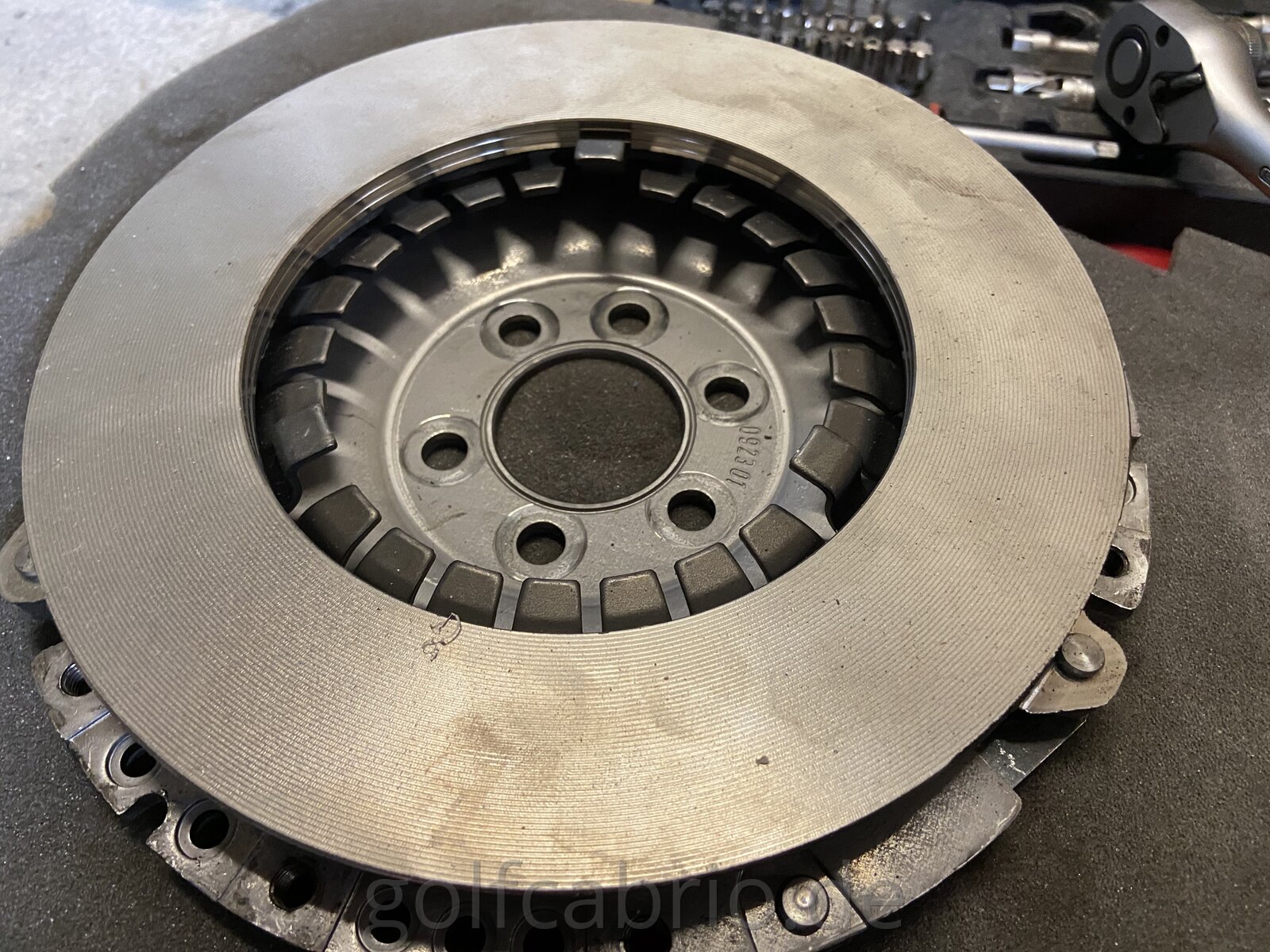

    Aufgrund ruperts Beitrag habe ich mir den Thread nochmal angeschaut und bin dabei über dieses Bild gestolpert:
    Das ist doch eine falsche Ausdrückplatte. Wie willst du denn da die Platte für die Stange montieren?
    ?thumbnail=1
    So schaut eine 2H Ausdrückplatte aus. Siehst du die drei Lamellen die anders gebogen sind? In diese wird die Platte eingelegt und mit der Feder fixiert.
    Hier das Bild von Phoenix bevor die Kupplungsscheibe und Schwungscheibe aufgelegt wird:
    Viele Grüße Horst
    Einmal editiert, zuletzt von MyGolf1Cabrio (27. Juli 2020 um 21:45)
    ?thumbnail=1
    Stimmt - genau wie ich sagte - oft ist die Lösung viel zu einfach ^^
    Brille - Fielmann ^^
    Top bemerkt :thumbup:
    Einmal editiert, zuletzt von PHÖNIX (27. Juli 2020 um 21:42)

    Leider ist das wohl nur eine optische Täuschung. Die 3 anders gebogenen Lamellen sind vorhanden und alles passt perfekt. Die Originale Platte aus dem 2H ist genau gleich, Druckteller auch.
    Was mir wirklich helfen würde wäre ein Foto auf dem ich sehen könnte abweichen Position das Ausrücklager normalerweise zu sitzen hat.
    Einmal editiert, zuletzt von Olli_1909 (28. Juli 2020 um 09:33)
