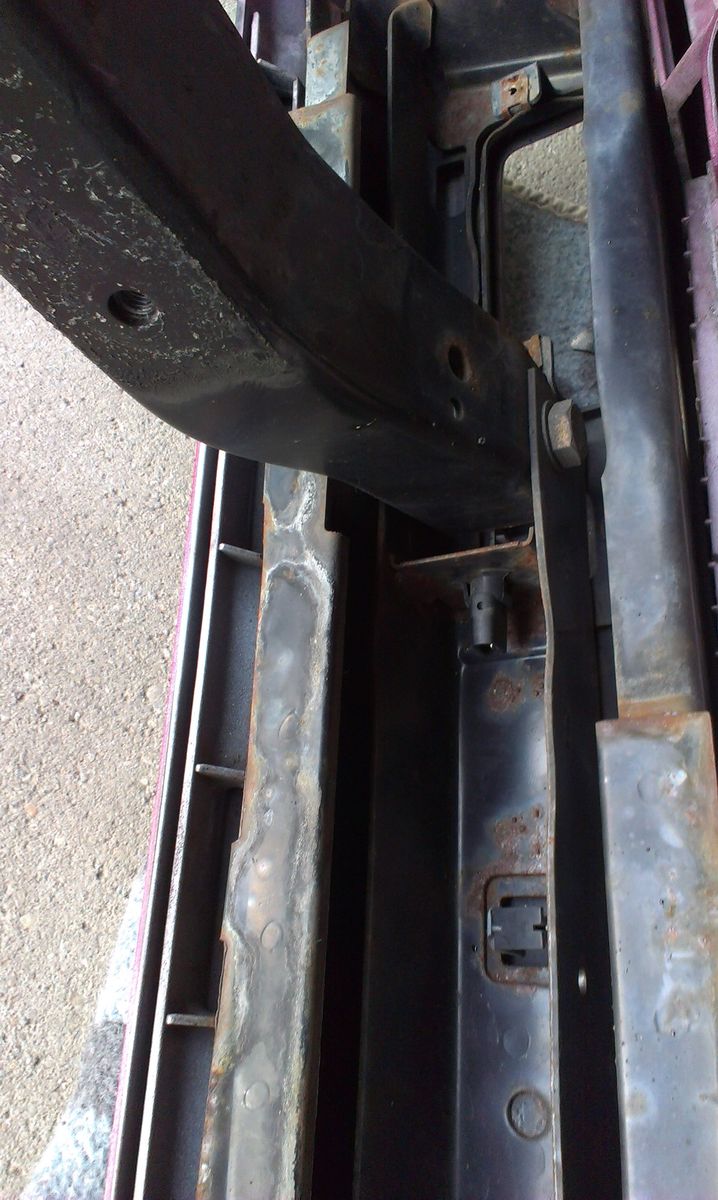

    Zitat von derJan
    Kontaktspray hat gereicht!
    Danke euch 8)
    Ich habe es ebenfalls mit Kontaktspray versucht, leider zeigt die MFA immer noch wechselnde unplausible Werte an (30 Grad, dann -4 Grad). Ich habe am Stecker mal (leienhaft) nachgemessen. Dort piept das Multimeter wenn die Zündung eingeschaltet ist. Könnte es sein, dass der Geber defekt ist oder eher die MFA? Die anderen Werte werden bis auf den Verbrauch (doppelt so hoch wie tatsächlich) korrekt angezeigt.

    • 10. Dezember 2024 um 19:08
    • #30
    kontrolliere mal sicherheitshalber die Kabel kurz vor den Kabelschuhen vom Stecker. Das hatte ich auch schon, dass da eins der Kabel abgegammelt war.

    • 10. Dezember 2024 um 19:45
    • #31
    Der Stecker und die darin befindlichen Hülsen sehen gut aus. Keine Korrosion oder Unterbrechung sichtbar.
