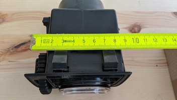

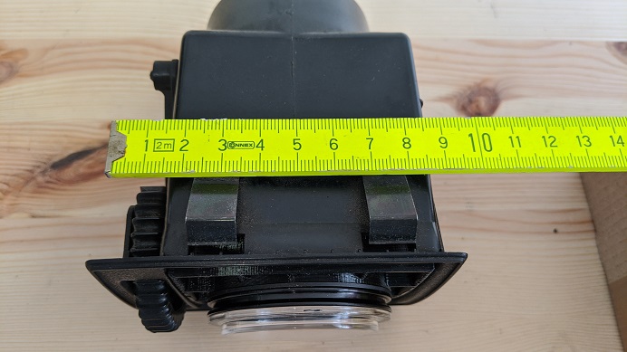

    da sind jeweils oben und unten 2 laschen, linke und rechte Düse sind da identisch, und ja, du hast Recht: Sei bloß vorsichtig, das bricht gerne!
    Siehe auch Bild:
    lg
    mecki

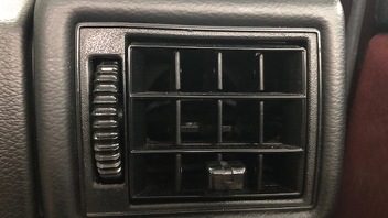

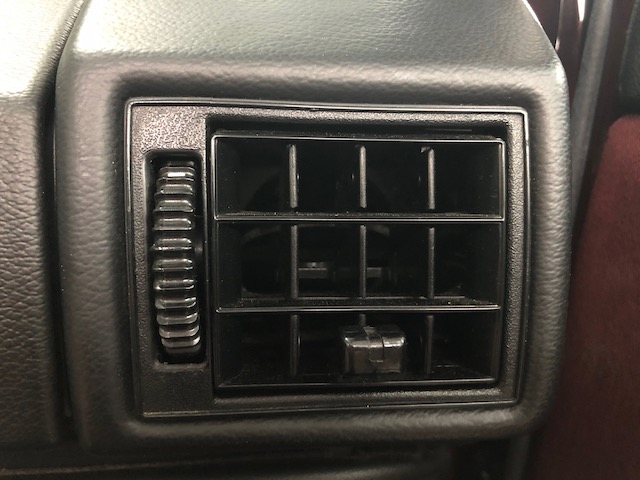

  • Der Luftaustritt läßt sich am kleinen Hebel links und rechts verstellen und auch nach oben oder nach unten. Wenn du sie ganz nach unten stellst kann man sehen wo diese Halteklammern sitzen. Ich nehme dafür ein Werkzeug bei dem die Spitze ca. 1cm abgewinkelt ist (ähnlich einer Reißnadel zum Anzeichnen auf Blechen) und versuche ganz vorsichtig die Laschen hoch zu ziehen und dabei ganz etwas Druck Richtung ausbau zu geben. Es ist fummelig aber machbar.

    beim Ausbauen ist wärme wichtig.
    Im Sommer fast schon mit der Lufttemperatur gegeben. Etwas anwärmen mit Fön schadet nicht. Mehr als angenehme 40-50Grad ist sicher nicht nötig.
    Zuerst ziehe ich die Gittereinheit ab, dann sieht man schon die 4 Laschen.
    Ich nehme 4 dünne Nägel zur Hilfe.
    Mit einem dünnen Schraubendreher hebe ich die Laschen an und fixiere sie mit den Nägeln. Dann kann man die Einheit fast widerstandslos herausziehen
