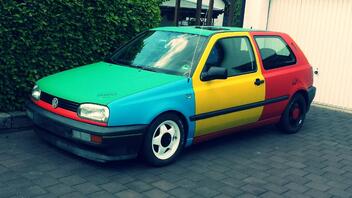

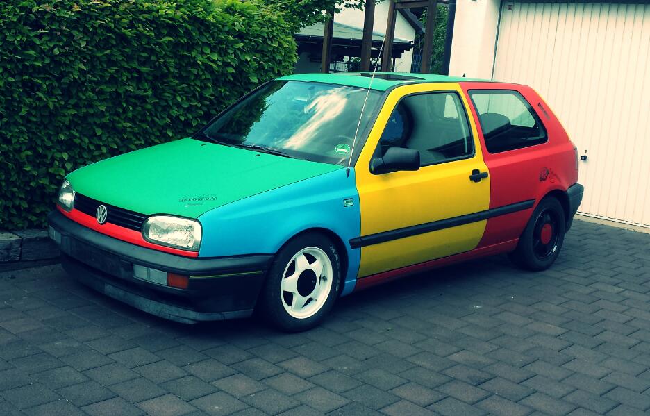

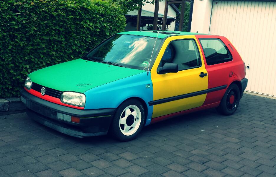

  • Ich habe damals bei einem 4er Variant die billigen von ATP (Ebay) genommen, da Student.
    Selber mit ner Pistole lackiert, vorher etwas angepasst mit Heißluftföhn.
    War erstaunt wie gut sie mit etwas Nacharbeit und Muse passen.
    Habe sie dann versiegelt mit Unterbodenschutz und Hohlraumversiegelung.
    Haben 6 Jahre und 150tkm ohne Rost gehalten. Alles für 120€ Kosten (Links sowie Rechts).
    Mut zur Lücke, wenn es nicht bis ins letzte Detail perfekt seien muss, nachher wenn man Geld hat kann an immer noch tiefer in die Tasche greifen und das nochmal ordentlicher mit Originalteilen machen.
    Habe nurnoch nen Foto von nem 3er, der hat die gleichen Kotflügel von ATP damals bekommen. Passen nicht bei dem 4er aber soll ja auch nur die Spaltmaße verdeutlichen.
