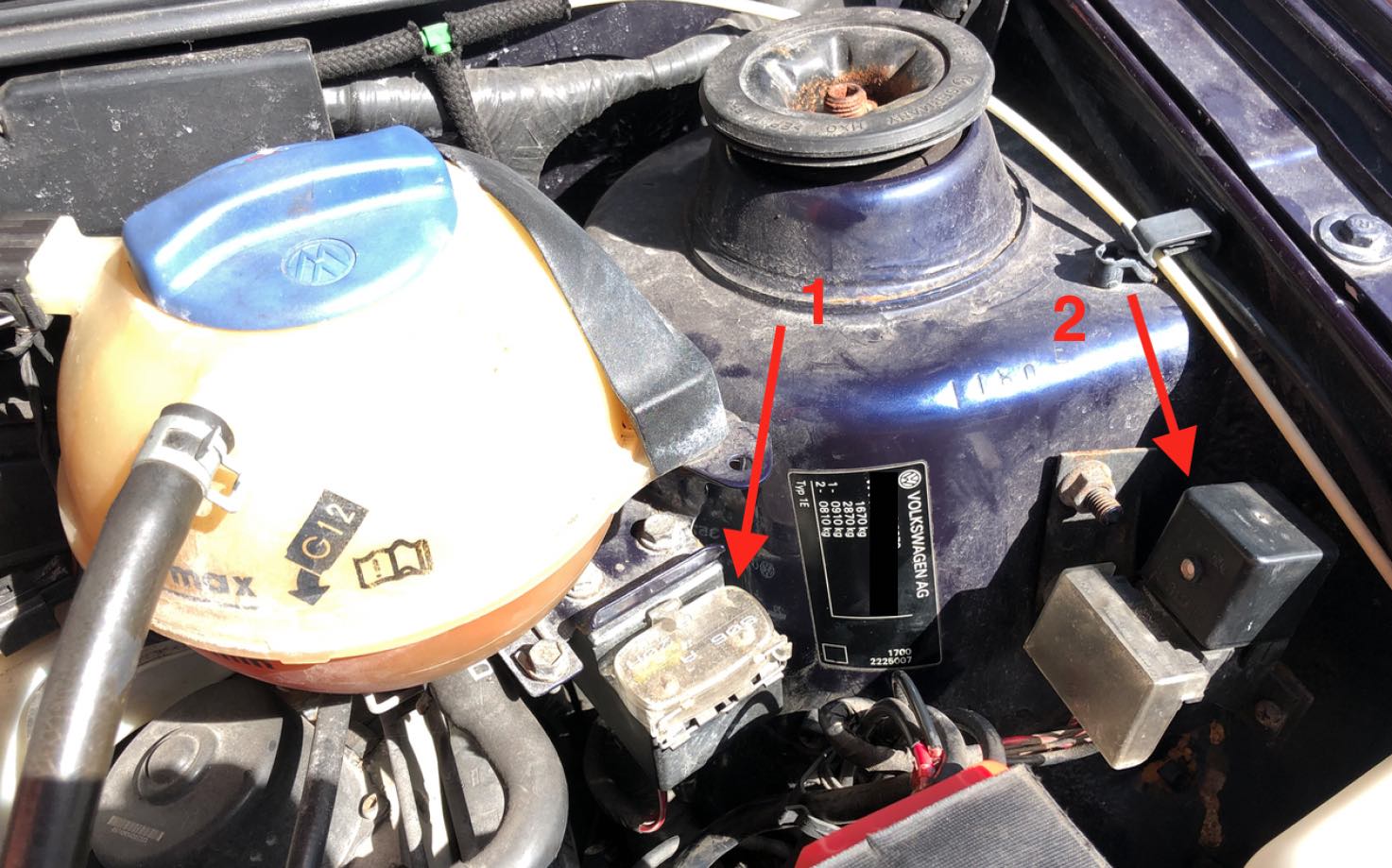

    Hier mal ein Foto vom Motorraum DOM Fahrtrichtung links.
    Das Teil 1 (unter dem Ausgleichsbehälter) ist das Lüftersteuergerät (357 919 506 A)
    Enthält eine dicke Blechsicherung und noch eine kleine Sicherung (glaube 20A, ich guck nacher nochmal), beide sind ok
    Das Teil 2 enthält nur eine Blechsicherung, die ist auch ok.
    Weiß jemand ob eines der beiden Teile für die SLP zuständig ist ?
    Den motor-talk thread hab ich schon gelesen, aber da ist die Rede von einem Relais 111, keine Ahnung wo das sein soll - hab da direkt auch nochmal angefragt :)

    Relais @Typ 53: Das einzige was ich gefunden habe ist, wenn man vorm Motor steht, rechts, nähe Ausgleichsbehälter am DOM, ein schwarzes Ding was aussieht wie ein Relais mit so einer Plastikklappe, meinst Du das? Dahinter ist genau EINE richtig fette Schmelzsicherung, sieht aber aus wie die absolute Hauptsicherung weil das ist direkt mit der Batterie verbunden. Aber die ist ok.
    IMO muß es für die Sekundärpumpe und paar andere Sachen auch irgendwo noch Relais geben was die schaltet, das Ding zieht doch richtig Strom ??

    Ich hab mir jetzt erstmal das Problem mit der Sekundärluftpumpe angesehen - also die Pumpe an sich funktioniert und ist auch trocken. Allerdings wird die nicht eingerschaltet (bleibt ohne Spannung, Kaltstart Motor im Leerlauf paar Minuten laufen lassen und gemessen)
    Ich habe dann auf Verdacht mal dieses dicke Schwarze Teil unter dem Ausgleichsbehälter abgebaut, dachte erst daß das ein Relaiskasten ist aber leider ist es nur die Lüftersteuerung ( 357 919 506 A )
    Irgendwo muß es da doch noch einen Kasten geben mit weiteren Sicherungen und Relais, weiß da jemand wo ?
