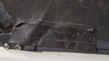

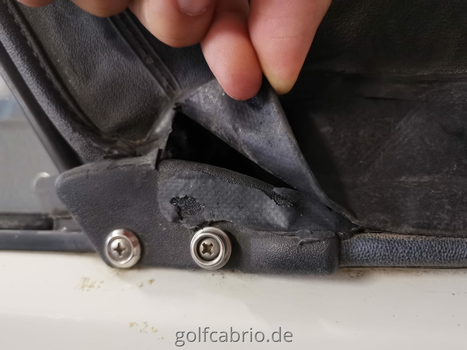

    Hab mir letzt Woche einen Golf 1 Cabrio Typ 155 gekauft.
    Der Vorbesitzer hat aufs Optische leider nicht so viel gegeben.

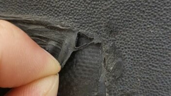

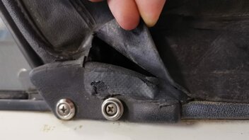

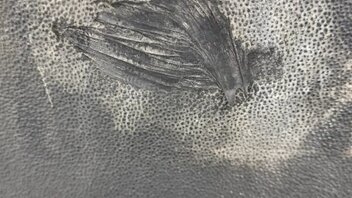

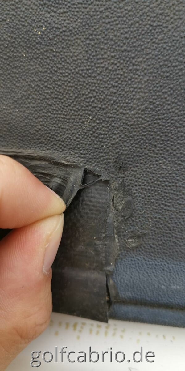

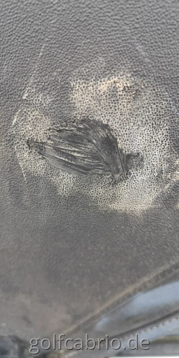

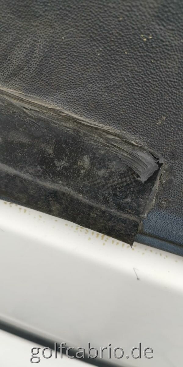

    Das Verdeck (ist aus Vinyl, glaube das heißt so) ist zwei mal gerissen und wurde auch "geklebt". Jetzt hält dies auch nicht mehr.
    Natürlich einmal genau beim Knick gerissen.
    Ich habe im Internet zwar schon einige Beiträge gefunden, die meisten sind aber schon teilweise über 10 Jahre alt. Vielleicht gibt es ja heutzutage schon bessere Lösungen.
    Jetzt zu meiner Frage: Wie kann man das Verdeck am besten "flicken"?
    Was könnte das für eine Paste am Foto sein? Sieht zwar nicht sehr schön aus, hält aber glaube ich gut.
    Jetzt traue ich mich natürlich weder das Auto richtig zu waschen, bzw. keine weiteren Strecken zu fahren, es könnte ja regnen.
    Ich badenke mich schon mal im Vorhinein.
    LG
    P.S.: Sorry, falls Infos, etc. fehlen, bin neu hier..

    Das Dach hat es hinter sich und muss eigentlich neu. Der Vorbesitzer hat wahrscheinlich Karosserie Dichtmasse oder ähnliches benutzt.
    Entweder du machst es neu oder du machst es wie der Vorbesitzer und klebst alles ab. Zum reinigen nimmst einfach einen feuchten Lappen und bei Rest musst du mit dem Gartenschauch aufpassen.

    ich bin der selben Meinung. Das Verdeck ist durch. Das Vinyl wahrscheinlich über die Jahre auch schon brüchig und der Weichmacher ist raus.
    Alles Flickwerk ist vergebene Mühe. Wenn das Auto erhalten bleiben soll, dann muss ein neues Dach drauf. Das ist das A und O sonst ist alles was darunter ist bald nass, feucht und schimmelt.
    Ich würde nichts anderes machen bevor das Dach nicht neu und Dicht ist.

    Dieses Abdichten ist ein Weg zum Überbrücken. Findet sich auch in Unterlagen von Sattlern wenn mal etwas geflickt gehört. Ist ein spezielles Silikon mit dem man sowas machen kann, gibt es wohl auch in den normalen Dach-Farben. Kann man auch mit einem Stoffdach machen, da wird dann Stoff eingestreut.
    Habe bei mir letztens auch ein Stück genäht und geklebt, aber fernab von dem wie das Dach hier aussieht. Das gehört definitiv neu!
