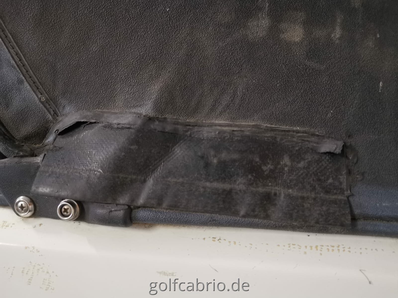

    Hey Leute!
    Hab mir letzt Woche einen Golf 1 Cabrio Typ 155 gekauft.
    Der Vorbesitzer hat aufs Optische leider nicht so viel gegeben.
    Das Verdeck (ist aus Vinyl, glaube das heißt so) ist zwei mal gerissen und wurde auch "geklebt". Jetzt hält dies auch nicht mehr.
    Natürlich einmal genau beim Knick gerissen.
    Ich habe im Internet zwar schon einige Beiträge gefunden, die meisten sind aber schon teilweise über 10 Jahre alt. Vielleicht gibt es ja heutzutage schon bessere Lösungen.
    Jetzt zu meiner Frage: Wie kann man das Verdeck am besten "flicken"?
    Was könnte das für eine Paste am Foto sein? Sieht zwar nicht sehr schön aus, hält aber glaube ich gut.
    Jetzt traue ich mich natürlich weder das Auto richtig zu waschen, bzw. keine weiteren Strecken zu fahren, es könnte ja regnen.
