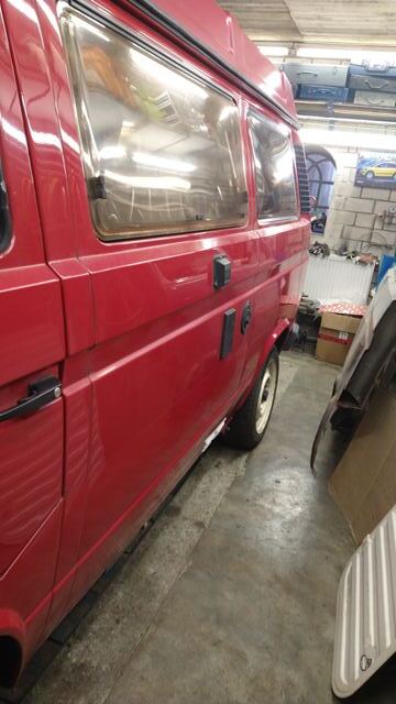

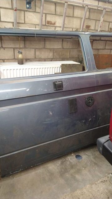

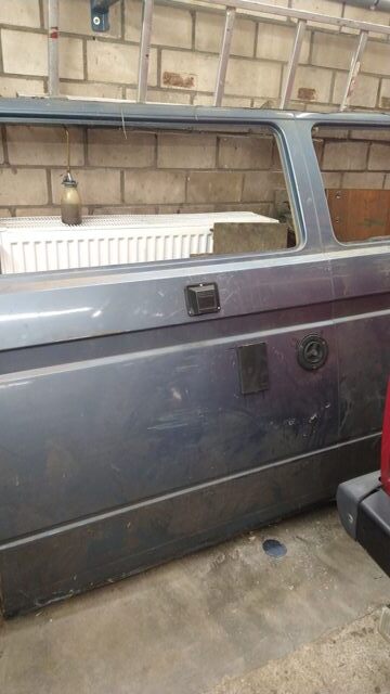

  • Nachdem mir Grippostad ein künstliches Hoch verschafft hat, bin ich in die Garage gegangen um das vorhandene Seitenteil für meinen T3 vorzubereiten:
    Das mittlere Stück muss gewechselt werden, das Ersatzteil steht bereit:
    So konnte ich die Anschlüsse für Strom und Wasser schon mal vorbereiten bevor das große Massaker losgeht:
    So hat dieser Tag doch noch eine gute Wende genommen...

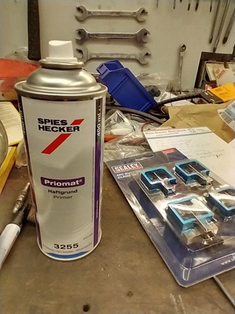

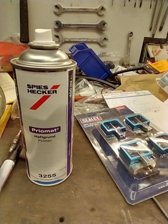

  • Verschiedene Dinge haben mich heute beschäftigt:
    Ich habe festgestellt dass Schweißen mit Schweißprimer recht unschön ist (eigentlich ist das klar, aber die Versprechungen lauten ja anders). Diesen hier benutze ich:
    Hat wer mit anderen Produkten gute Erfahrungen gemacht? Da lasse ich mich gerne belehren.

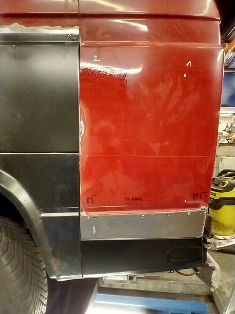

    Im Moment sorge ich dafür dass Fugen parallel sind, Sicken einen vernünftigen Verlauf haben, und dass ich die Außenkontur einhalte.
    Um diese zu ermitteln habe ich mir einen Weinkarton genommen und mit Edding die Kontur des Autos an festgelegten Stellen darauf übertragen, bis ich 3 Schablonen hatte. Das hat eine Weile gedauert, funktioniert aber. Gibt es andere Möglichkeiten als diese "Gabi-Lösung"? (Gabi steht für ganz billig)
