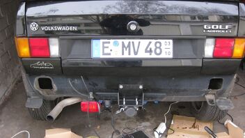

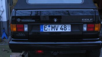

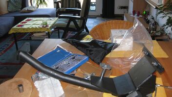

    Die Montage ist nicht einfach lohnt sich aber...

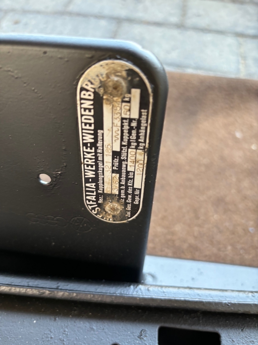

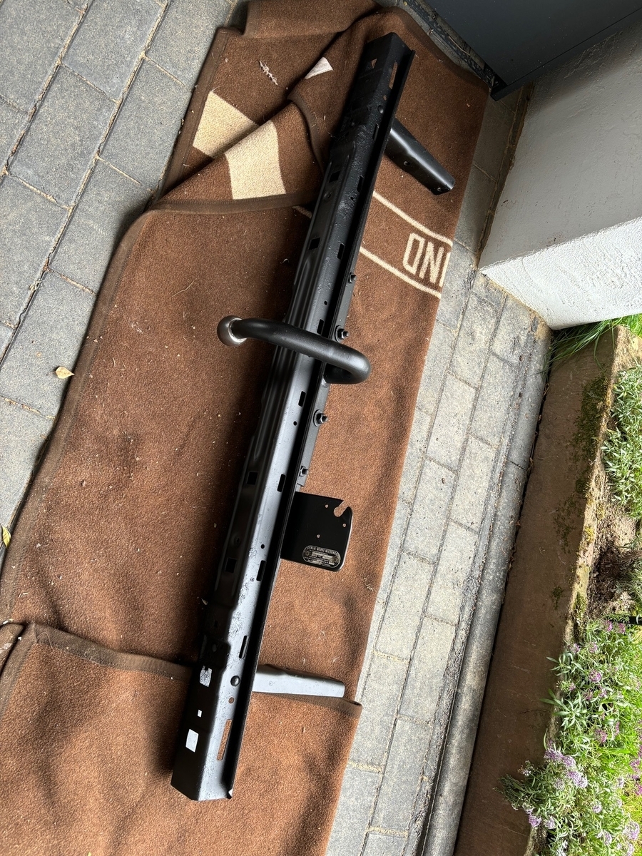

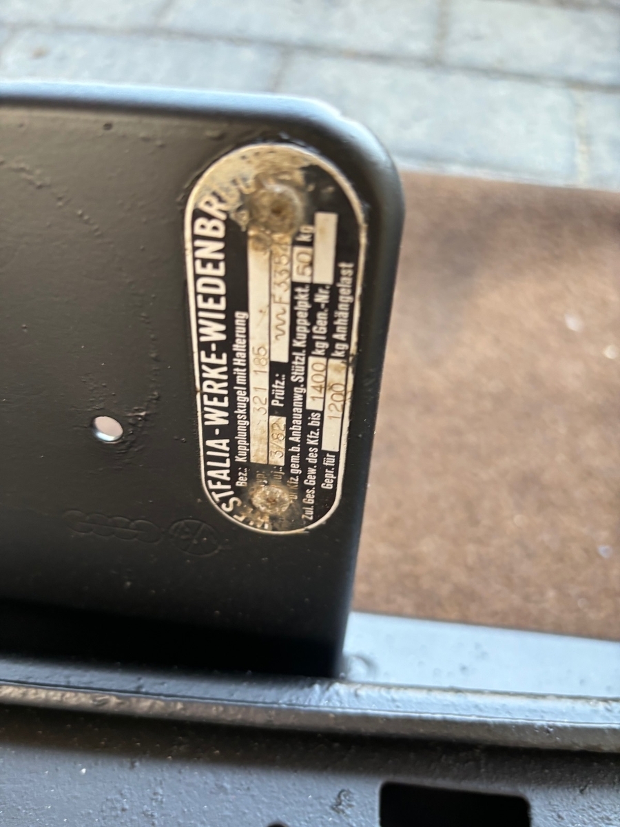

    Hallo zusammen, gibt es von Westfalia Papiere für eine gebrauchte AHK? Wo könnte man diese bekommen?
    Ich habe am kommenden Montag Termin für den AHK-Einbau.
    LG und euch sllen ein schönes Wochenende, Jochen

    Hast du schon einmal versucht bei Westfalia direkt anzufragen?
