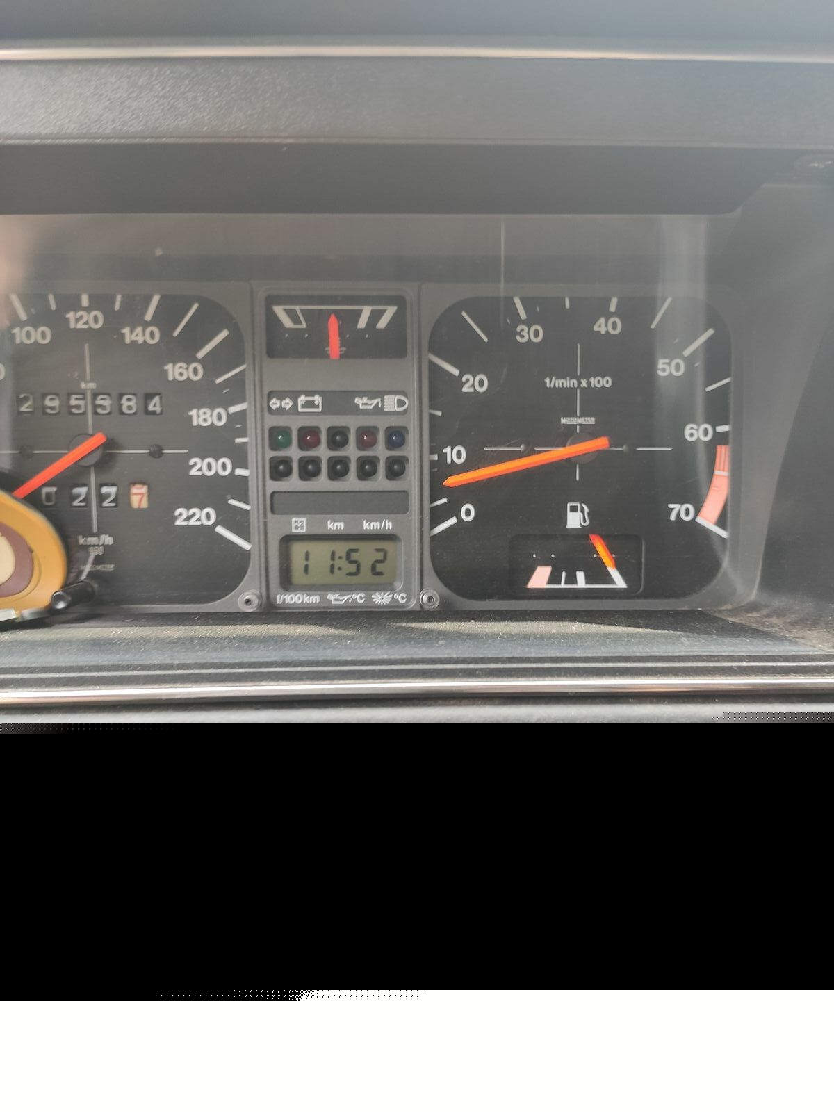

    So kurzer Bericht.
    Wagen auf 25km nach Polen warm gefahren , nach dem Tanken kurz gebraucht das er wieder anspringt und den blauen Stecker diesmal abgezogen.
    Sah dann so aus das die Drehzahl sich bei ca 500 U/min quasi fast aus, aufhielt.
    Aufgefallen ist mir beim fahren das es keine ruckler gab, das
    Ansprechverhalten war um Welten besser ,so wie es eig sein soll.
    Gefühlt kam aber etwas weniger Leistung an da kann ich mich aber täuschen.
    Aber insgesamt sehr sauber gelaufen ohne Schwankungen im Leerlauf oder verschlucken bei engen Kurvenfahrten.
    Ansonsten ist mir nicht viel mehr aufgefallen.

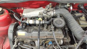

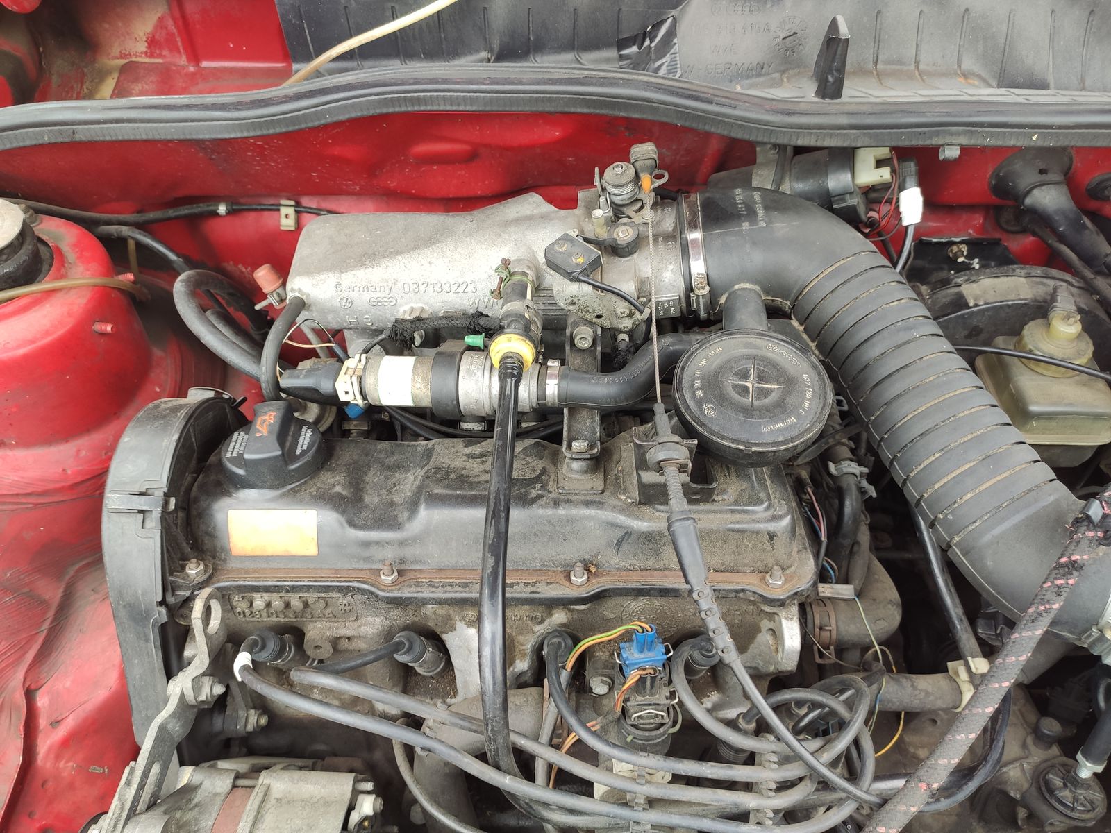

    Zuerst einmal brauchst du jemand, der dir die Grundeinstellungen prüft und einstellt.
    Da dein Standgas viel zu niedrig, brauchst du jemand der dir dabei hilft das umzusetzen. Dein jetziger Schrauber muss sich entweder in das Thema einlesen, oder du musst dir einen anderen Schrauber suchen.
    Erster Schritt wäre ZZP prüfen/einstellen, Klopfsenor prüfen/tauschen, Lambdasonde abstecken/ggf. tauschen, Massepunkte reinigen (die jetzigen sind grün oxidiert) und Standgas einstellen.
    Das schaffst du nicht alleine, sonst würde dein Motor anderes aussehen. Suche dir bitte Hilfe.
    Viele Grüße Horst

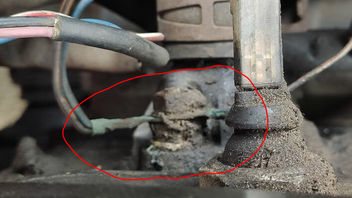

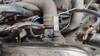

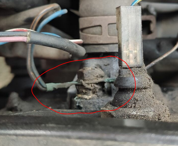

    • 2. August 2020 um 13:42
    • #30
    Auf dem Bild stinkt es förmlich schon nach einem Massefehler:
    Das kriegst du sicher hin
    Das KANN schon viel bewirken !
    Einmal editiert, zuletzt von PHÖNIX (2. August 2020 um 14:00)
  • baasic
    Mitglied
    Beiträge
    20
    Karteneintrag
    nein
    • 2. August 2020 um 13:52
    • #31
    Gut also hab ich doch richtig geraten habe das ja hier oft gelesen das Masse Fehler auch ziemlich häufig eine Ursache sein können.
    Wird also auf jeden Fall demnächst beseitigt danke dir
