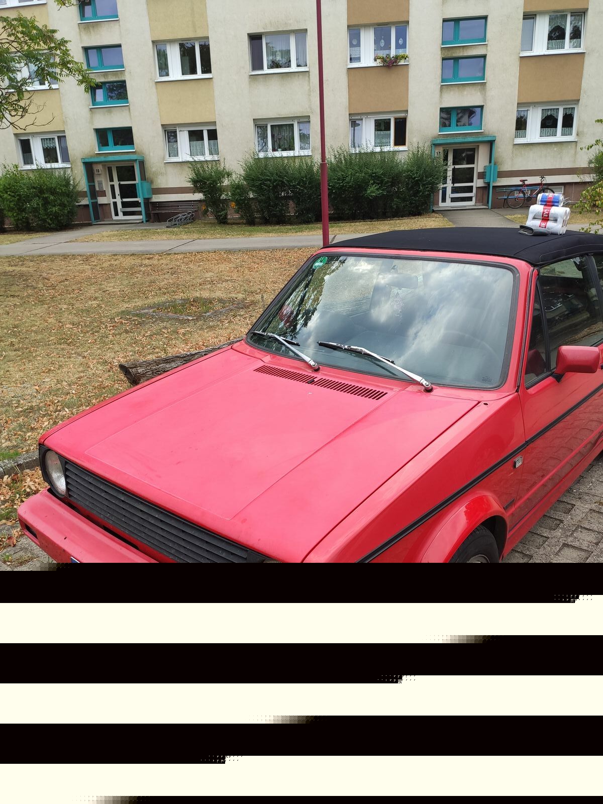

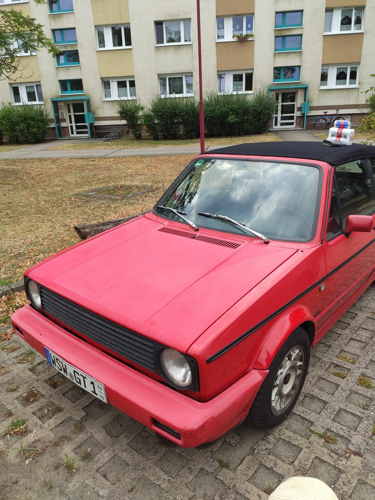

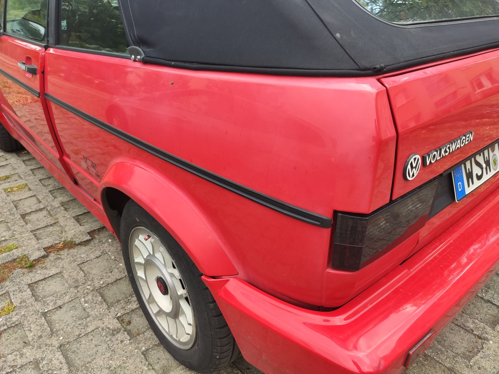

    Die Motorhaube sieht mittlerweile am schlimmsten aus vom Lack her, als ich in die Waschanlage wollte letztes Jahr habe ich diesen Insekten entferner der an jeder Halle davor steht benutzt, dann ist die Waschanlage ausgefallen und das Zeug hat sich dann da rein gefressen.
    Hätte eig Schadensersatz erheben sollen aber nein wurde mit 2 Premium gratis Wäschen abgespeist von der sehr ahnungslosen Verkäuferin die die Waschanlage nicht mehr in Gang bekam, war Sonntag und der Tag ab da eh gelaufen....

    Die original Felgen habe ich vor kurzem von einem netten Pärchen für 180€ in wirklich guten Zustand erstanden.
    Ein paar Lack abplatzer aber keine tiefen Schäden, bei den restlichen Preisen im Netz schien mir das ein sehr guter Deal.

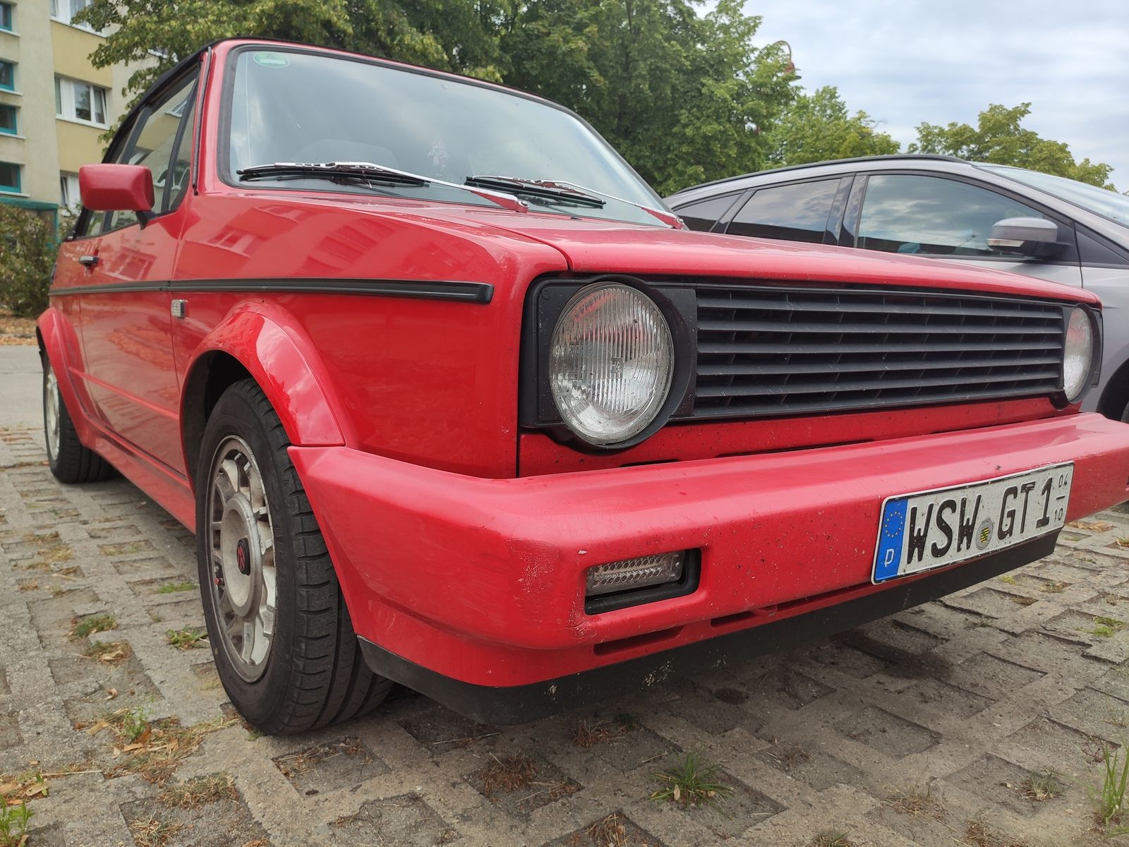

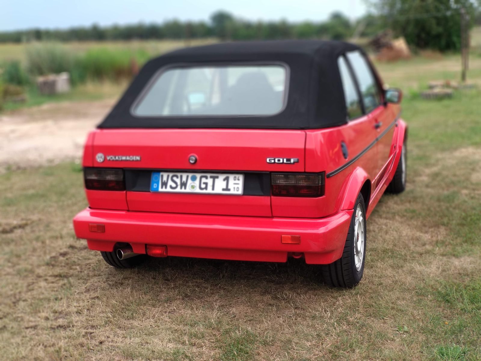

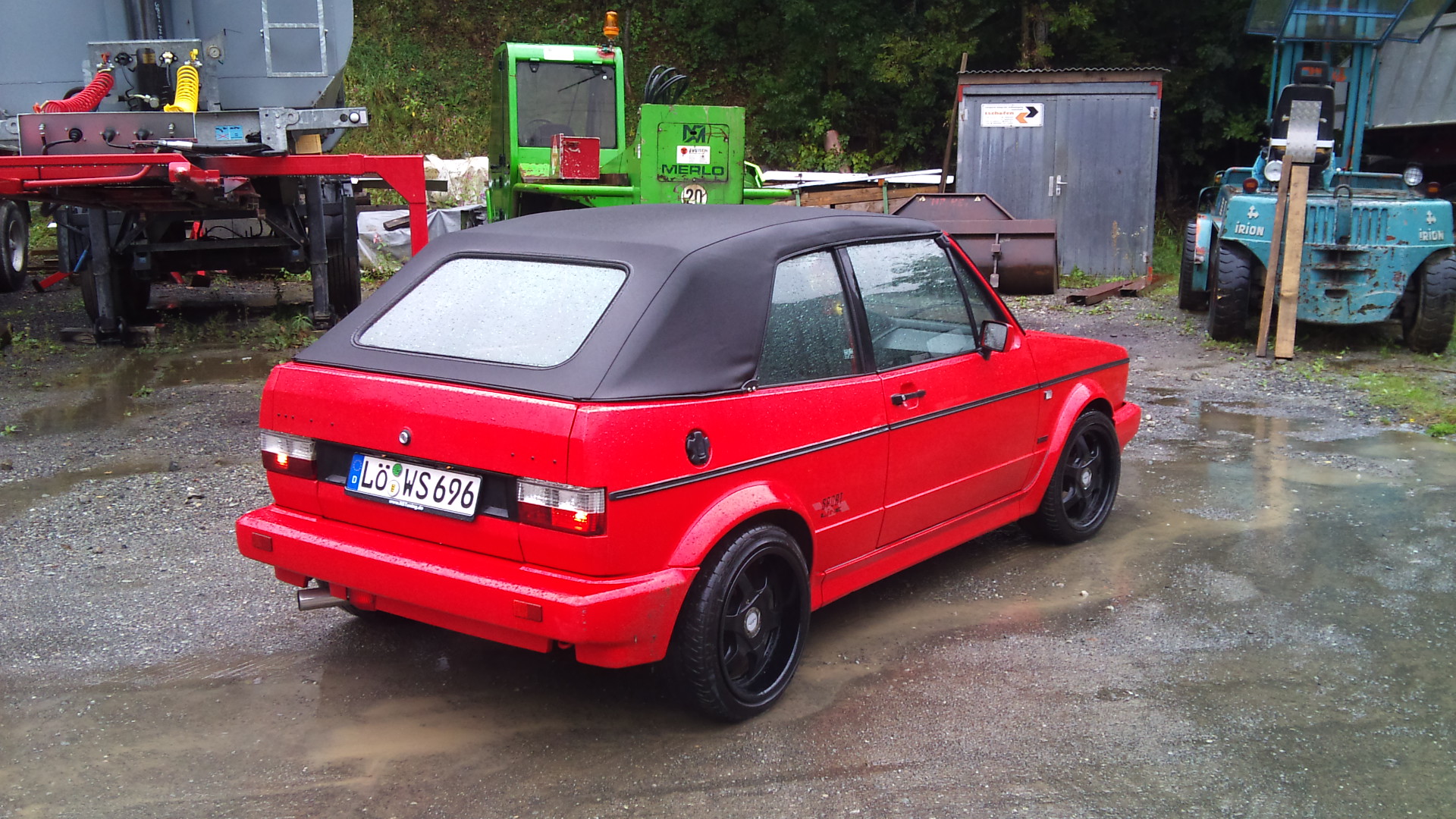

    So und hier noch ein paar Eindrücke wie er jetzt da steht.

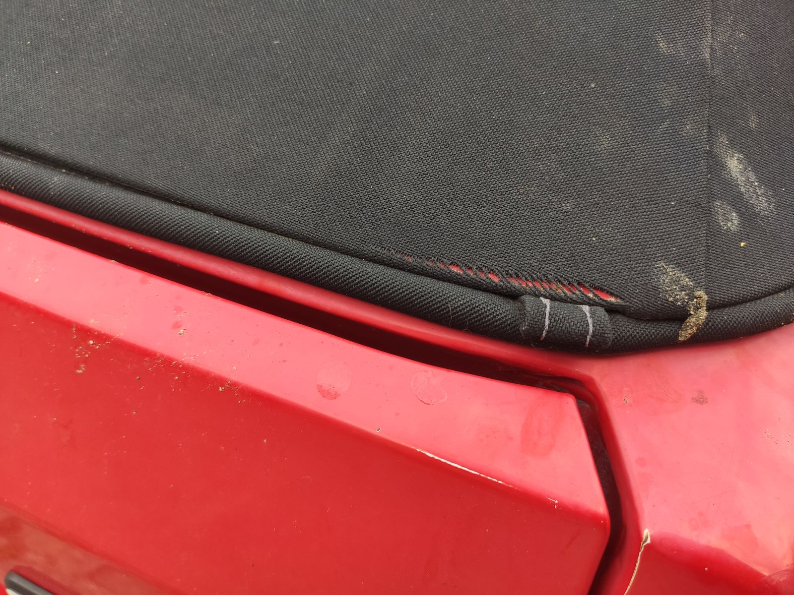

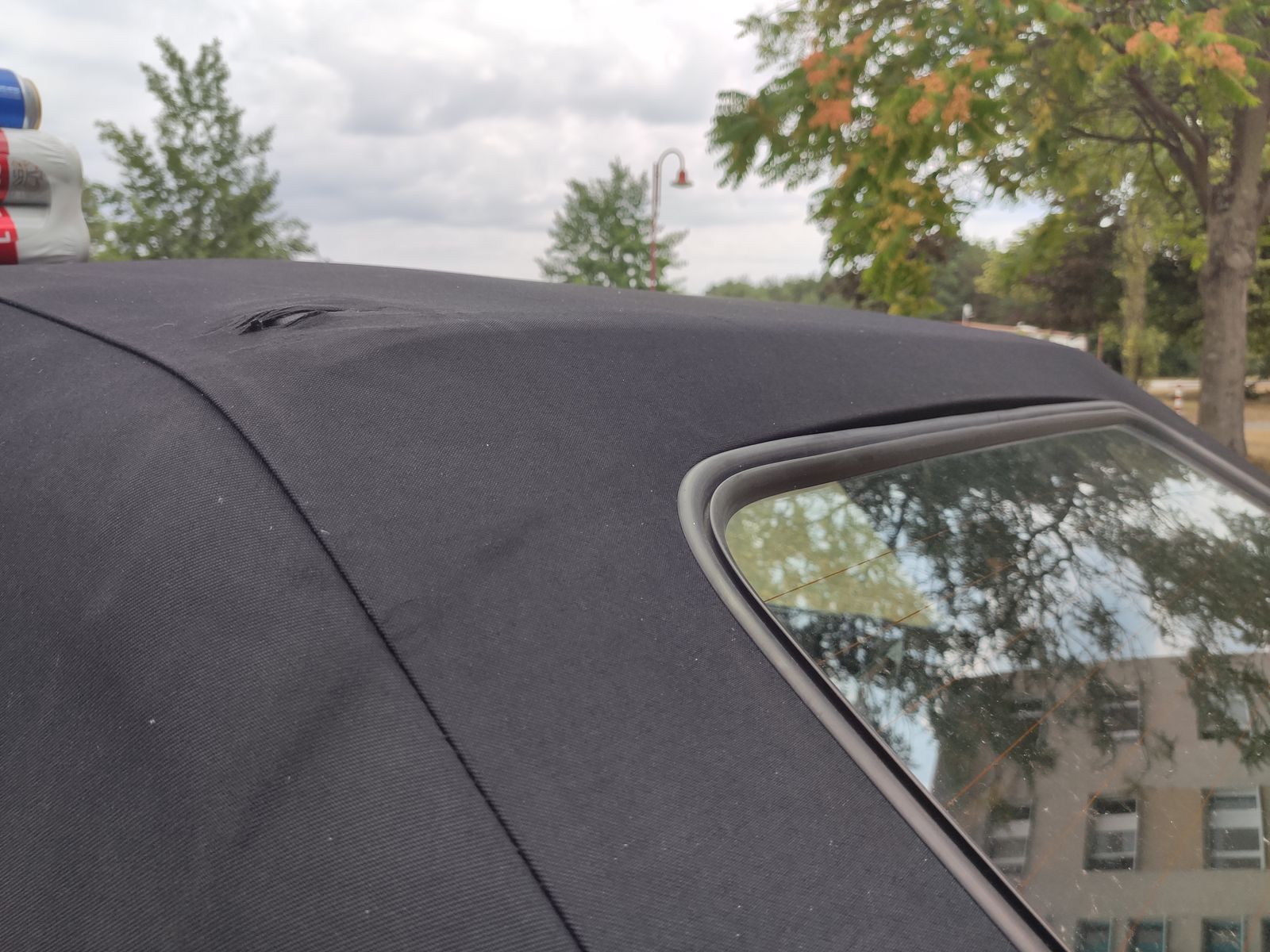

    Das Verdeck welches seit 2011 drauf ist und auch kein Sonnenland ist vermute ich hat aber gut durchgehalten trotz Null Pflege.
    Eine Sache die ich bei einem neuen Verdeck aber sicherlich nicht nochmal so schludrig angehen werde

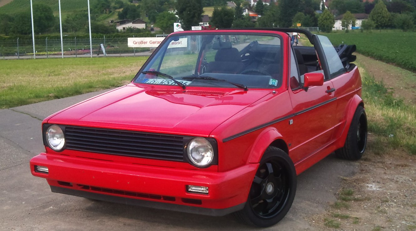

    Hallo liebe Community.
    Mein Name ist Sebastian , Basti oder Baasic geht auch, ein 88er Baujahr und komme aus der fast östlichsten Ecke von Deutschland.
    Ich habe mich zwar schon 2017 hier angemeldet und ab und an Mal rein geschaut aber es nie gewagt mich richtig vorzustellen.
    Wenn ihr den Sporti jetzt sehen könntet wüsstest ihr warum aber dazu gleich mehr.
    Angefangen hat alles 2011.
    Meine beiden Freunde wussten das ich schon seit einer Weile immer wieder vom 1er Cabrio geschwärmt habe, nun stand er da plötzlich in der Auffahrt gegenüber vom Discounter in dem ich immer einkaufen war.
    Natürlich mit Null Ahnung vom Auto.
    Kurz geredet mit dem Verkäufer und für einen schmalen Taler war ich nun Besitzer eines Golf 1 Cabrio Sportline von 1993.
    Da hat er äußerlich noch einen guten Eindruck gemacht und ich habe sogar noch ein Foto vom Tag des Kaufes gefunden.
    Wie ihr aber vielleicht erkennen könnt war damals schon einiges nicht mehr original.
    Aber der B-Säule war innen komplett nackig.
    Alle Embleme haben gefehlt und wurden durch Gummi Stopfen ersetzt.
    Montiert waren 7j und 9j Azev 16zoll Felgen mit hinten 215 ZR Reifen die jedes Mal wenn man nur eine Reisetasche auf der Rückbank hatte und durch eine Fahrbahn Delle fuhr an den Flanken vom Kotflügel abgehobelt wurden.
    Eingetragen waren damals wie heute noch nur 175/65 R13 :/
    Beim Kauf hatte das Fahrzeug 185100 km auf dem Buckel.
    Da ich mir nur Schrott Gurken Leisten konnte durch viele Rückschläge war er fortan mein Daily Driver und hat mittlerweile 295500 km auf der Uhr.
    Es ging halt nicht anders und hat sich bis heute so hingezogen.
