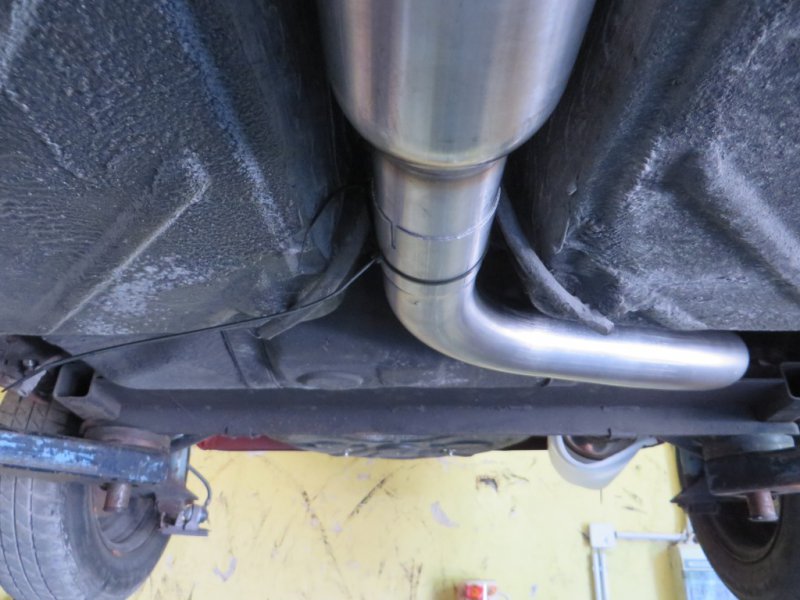

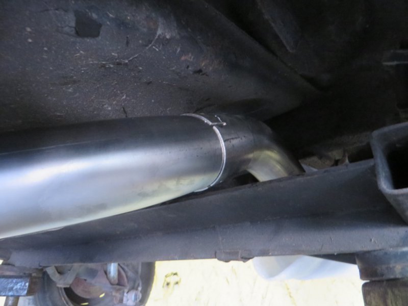

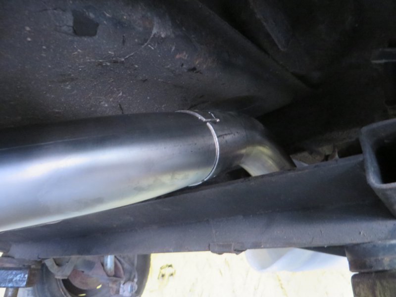

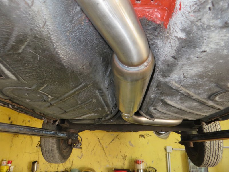

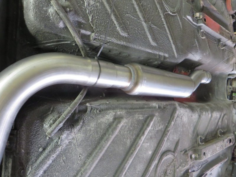

Etwas Sorge macht mir noch der Auspuff.

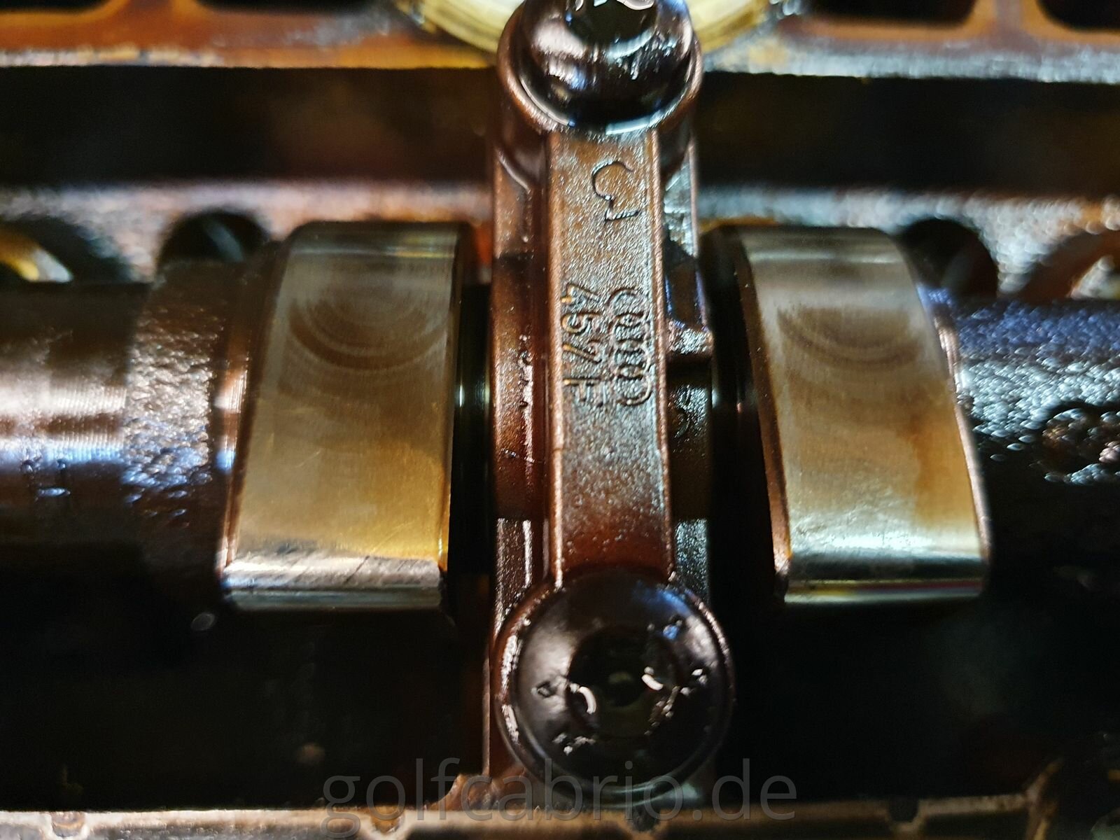

Gestern mal weiter geschraubt. Macht einen ordentlichen Eindruck, nur der Turbo ist platt (des Turbinenrad hat seitliches Spiel). Ich werden den Motor zum Motorenbauer bringen und ihn anständig reinigen lassen, auf Undichtigkeiten Prüfen lassen, die Ventilschaftdichtungen erneuerern lassen und die Lagerschalen tauschen lassen. Alles andere mache ich dann selber.

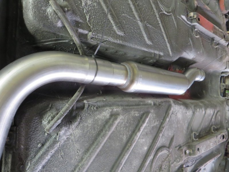

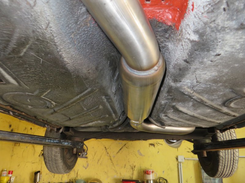

Auspuff baust Du am besten gleich in 2,5" selbst ......
Obwohl.... Luigi schrieb von einem Powersprint Gruppe A den man fertig kaufen kann . Ist dann natürlich für die Limo und müsste im Bereich der Halter hinten angepasst werden ....
Ich meine die gibt es auch für das Cabrio. Müsste man mal bei Sandtler anfragen. Mit denen hat Luigi ja alles eingefädelt.
Super. Genau das was ich gebraucht habe. Danke euch beiden.
Die Downpipe ist jetzt in 63,6mm gebaut worden. Wenn man das dünne Rohr vom Cabrio kennt ist das schon mal ne Ansage. Ich denke das reicht auch. Die Originale Downpipe hat einen Durchmesser von 55 mm.

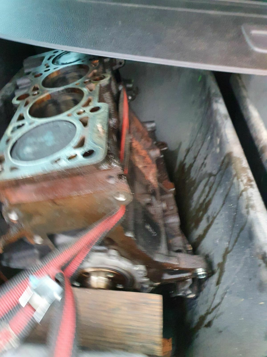

Heute kommt mein Kumpel und wir verladen den Motor. Danach geht es ab zum Motorenbauer. Früher hätte ich das mal alleine gewuppt. Man wird alt.

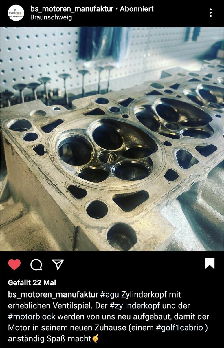

Leider gibt es etwas Ärger mit dem Motor.
Alle Führungen der Auslassventile sind hin. Also einmal neue Führungen und neue Ventile auf der Auslasseite.
Die Zylinderlaufbahnen sind leider auch sehr weit aus der Toleranz (schon leicht eierig). Also auch noch neu Bohren, hohnen und neue Kolben. Das wird etwas teurer als gedacht. Hilft ja nichts aber geflucht habe ich anständig.
Der Motorenbauer hat alles mit mir zusammen zerlegt und vermessen. Hier mal die Werbung bei Inst...
Da müssen wir wohl noch mal nachverhandeln

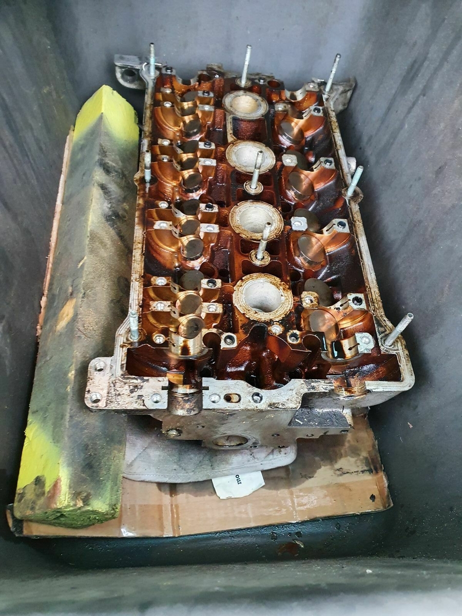

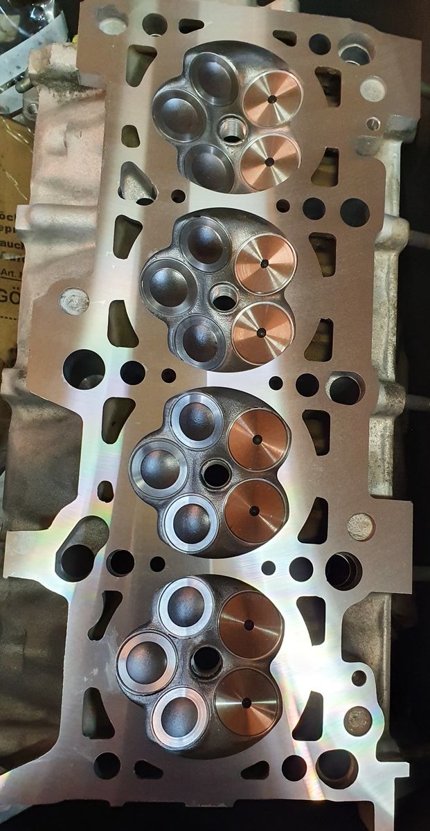

Gestern habe ich den Motor vom Motorbauer abgeholt. So ein frisch geplanter Zylinderkopf ist schon irgendwie sexy.

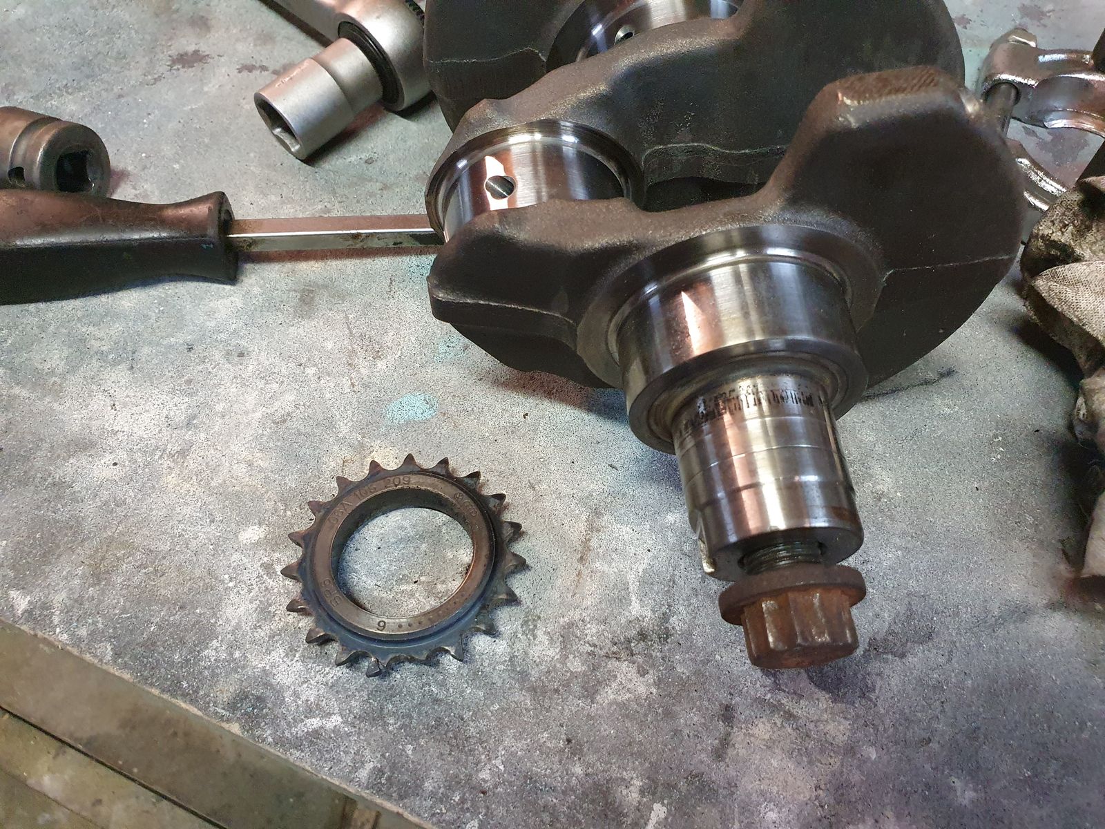

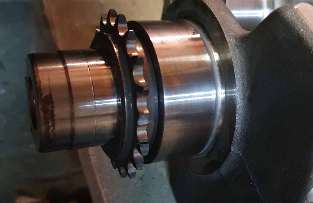

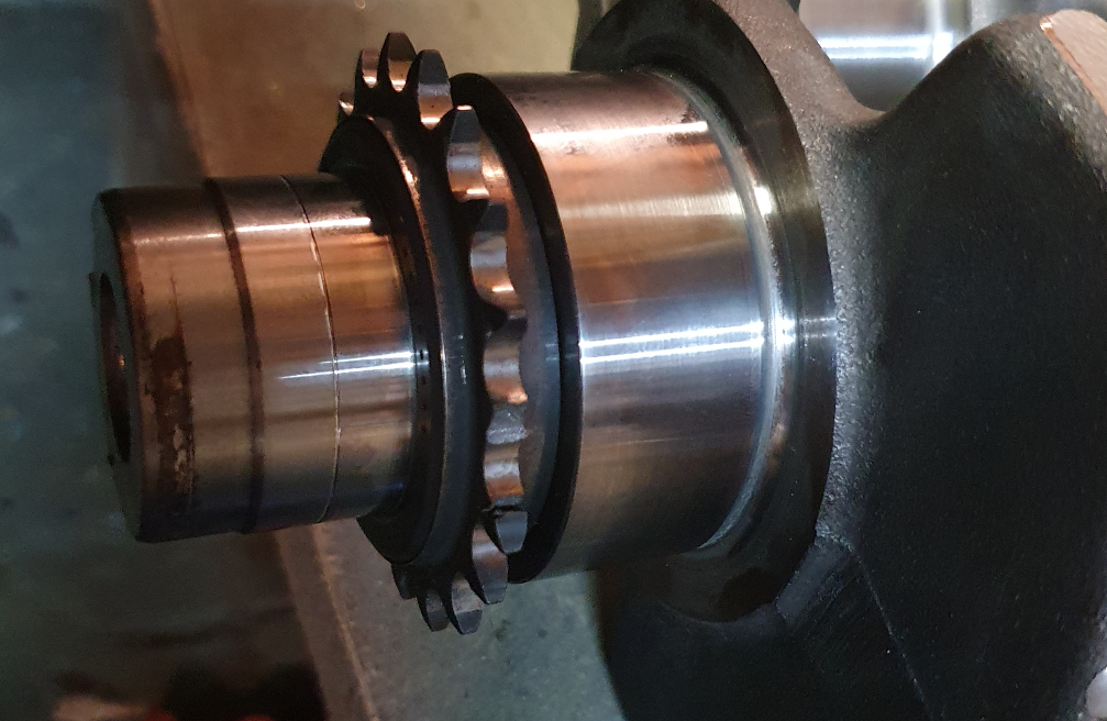

Beim einpacken der Kurbelwelle ist mir kurz das Herz stehen geblieben. Das Antriebsritzel der Ölpumpe auf der Kurbelwelle leidet unter Zahnausfall. Wer weiß wie lange das noch gut gegangen wäre.
Im Etka geschaut. Leider ist da nur die ganze Welle drin. Beim Motorbauer haben wir dann das Lager durchsucht und hier noch eine Welle gefunden. Auf meiner Kurbelwelle ist leider die Teilenummer auf dem Ritzel nur noch schwer zu lesen. Auf der anderen Kurbelwelle war sie aber noch voll zu sehen. Bei meiner Welle lässt sich das Ritzel wahrscheinlich abziehen und ein neues ist schon bestellt. Ich dachte erste ich bräuchte eine neue Welle.
