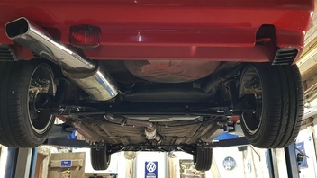

Am Wochenende auf der Bühne nach einer Undichtigkeit gesucht, aber nix gefunden. Das einzige was sich ein wenig undicht angehört hat, war beim Fächerkrümmerende im Bogenbereich zum Übergang zum Kat und das war mehr so ein "klingeln".
Naja, ich gestern zur Werkstatt zum AU machen gefahren und siehe da, alles i.o.
Heute zum TÜV die Plakette abgeholt
wieder 2 Jahre Ruhe.Danke Leute für die Hilfe
Das Leck war bei mir damals tatsächlich hinten am ESD durch das 2-flutige Endrohr innerhalb der großen ovalen Blende vom Hartmann Auspuff.
KAT und Lambdasonde von damals funktionieren heute, gut 8 Jahre später, immernoch einwandfrei mit G60-Umbau.
wie hast Du denn damals das Leck abgedichtet
und hast zufällig ein Foto von den Haltepunkten der Auspuffanlage unterm Auto

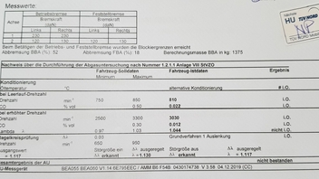

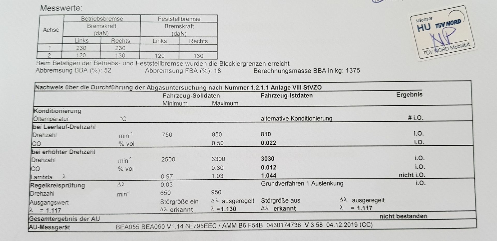

Habe leider die AU nicht bestanden uns somit keinen TÜV bekommen ( aber den Bremsenumbau eingetragen
)Wer könnte mir das Messprotokoll deuten bzw. sagen was defekt sein kann!? Danke
Es geht Hauptsächlich um den Lambda-Wert!
Falls jemand die Werte nicht sieht: Lambda min: 0,97 ; max: 1,03 -> gemessener Wert 1,044
Beste grüße
André

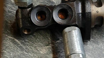

Aber wenn es wirklich nur um den Hauptbremszylinder geht, könnte ich ihn ja schnell umbauen und das Thema wäre erledigt.
Oder was ist der Unterschied bzw. Vor-oder Nachteile zwischen den 22er und 20er Hauptbremszylinder gibt es!?

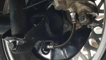

Habe ja die Hinterachsbremse auf Scheibe vom Scirocco 16V umgebaut und wollte es jetzt eintragen lassen. Soweit so gut.
Geändert habe ich:
- HBZ 22 mit 3/15 Druckminderer
- Hinterachse - alles komplett vom 16V
- Handbremsseile geändert
- Vorderachsbremse - Serie 239mm
also alles wie in Wiki beschrieben.
