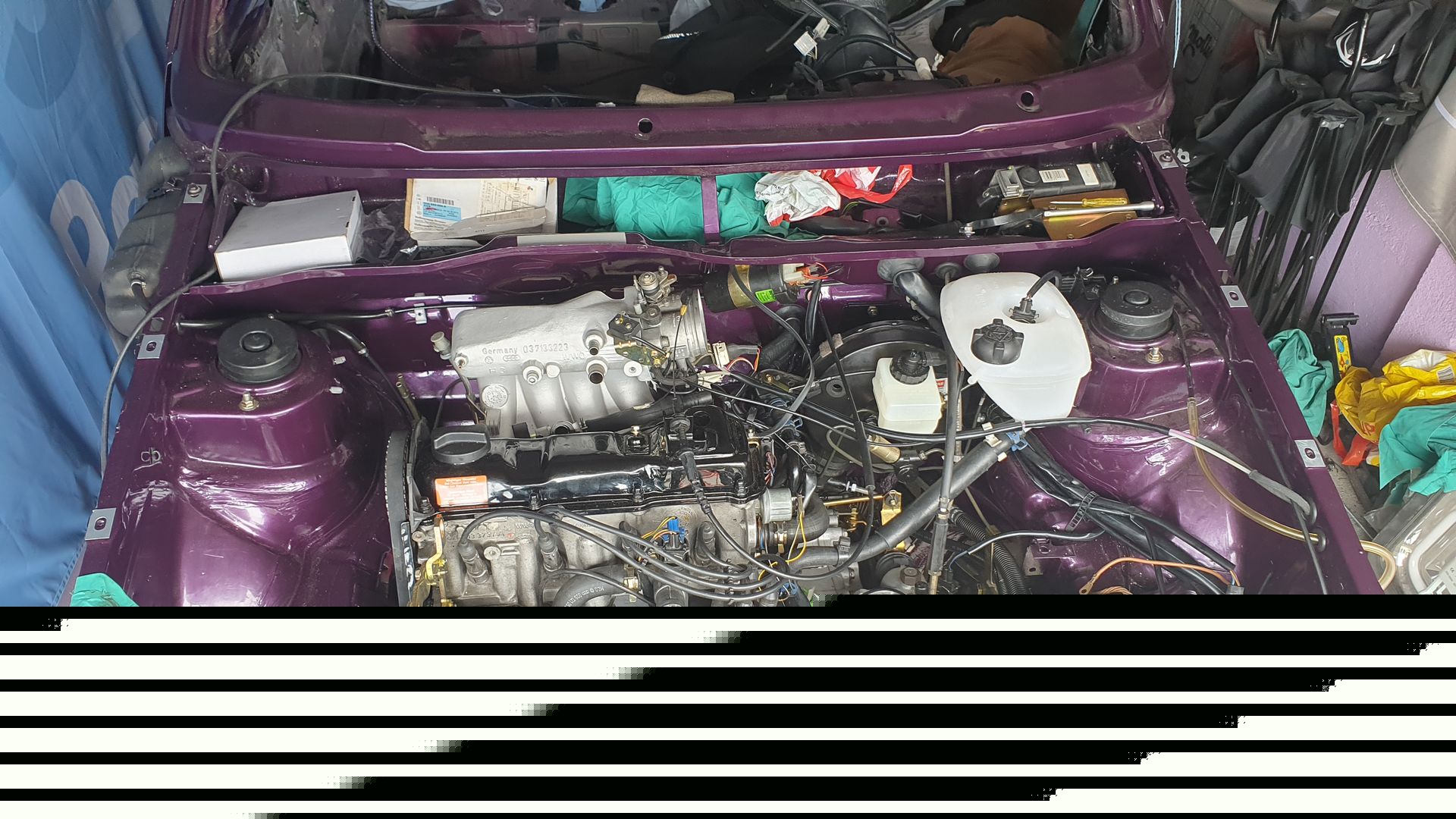

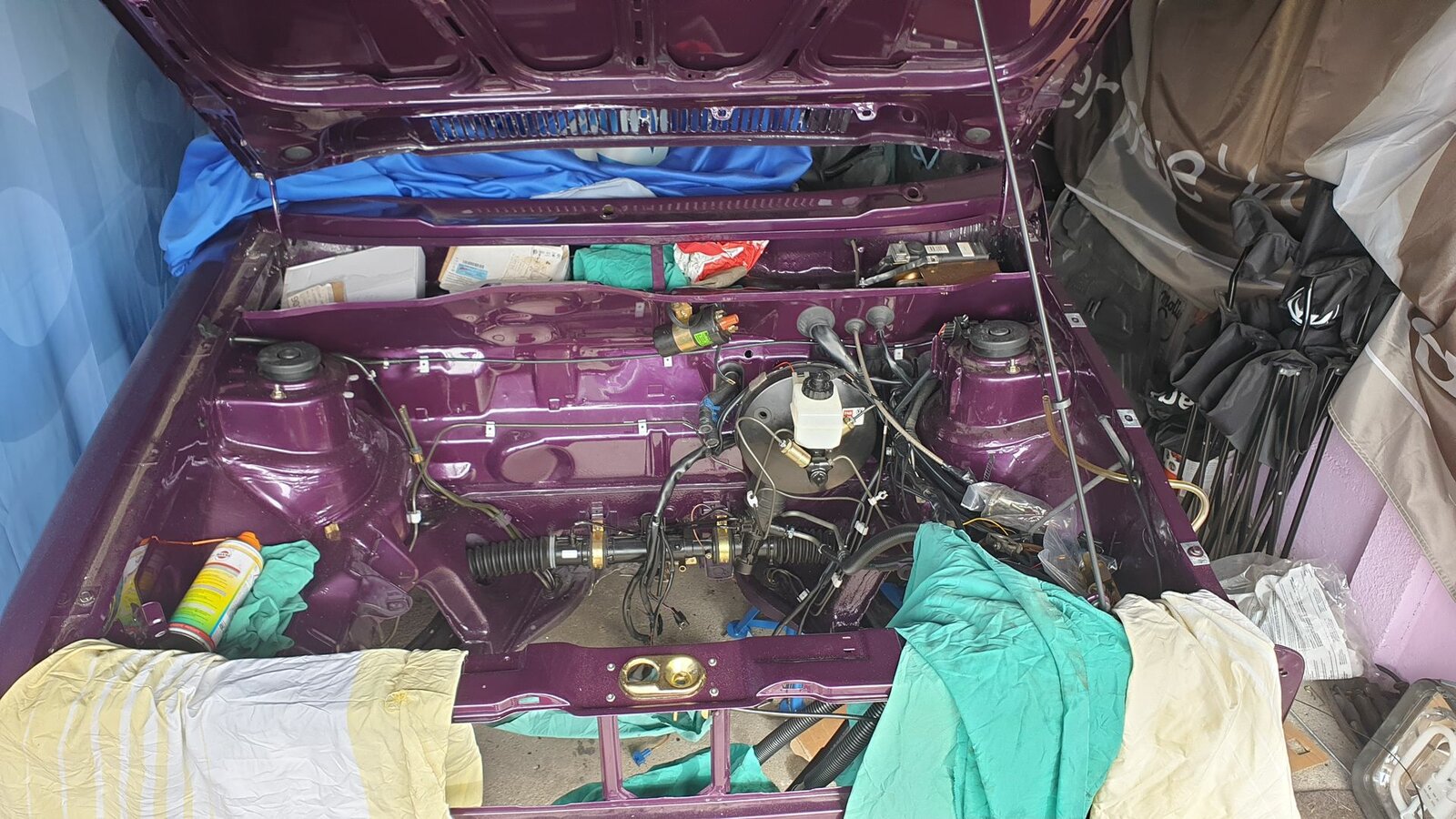

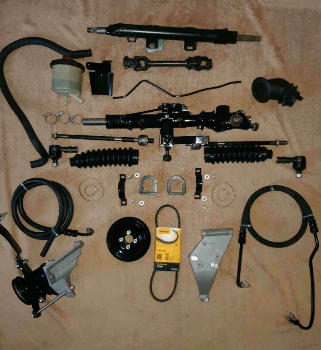

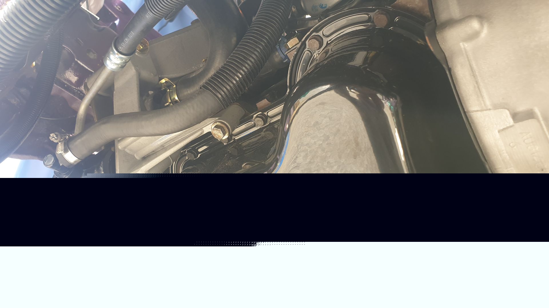

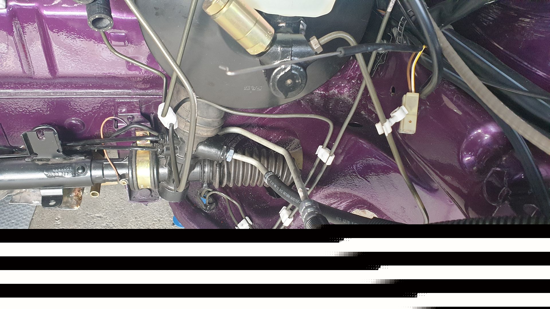

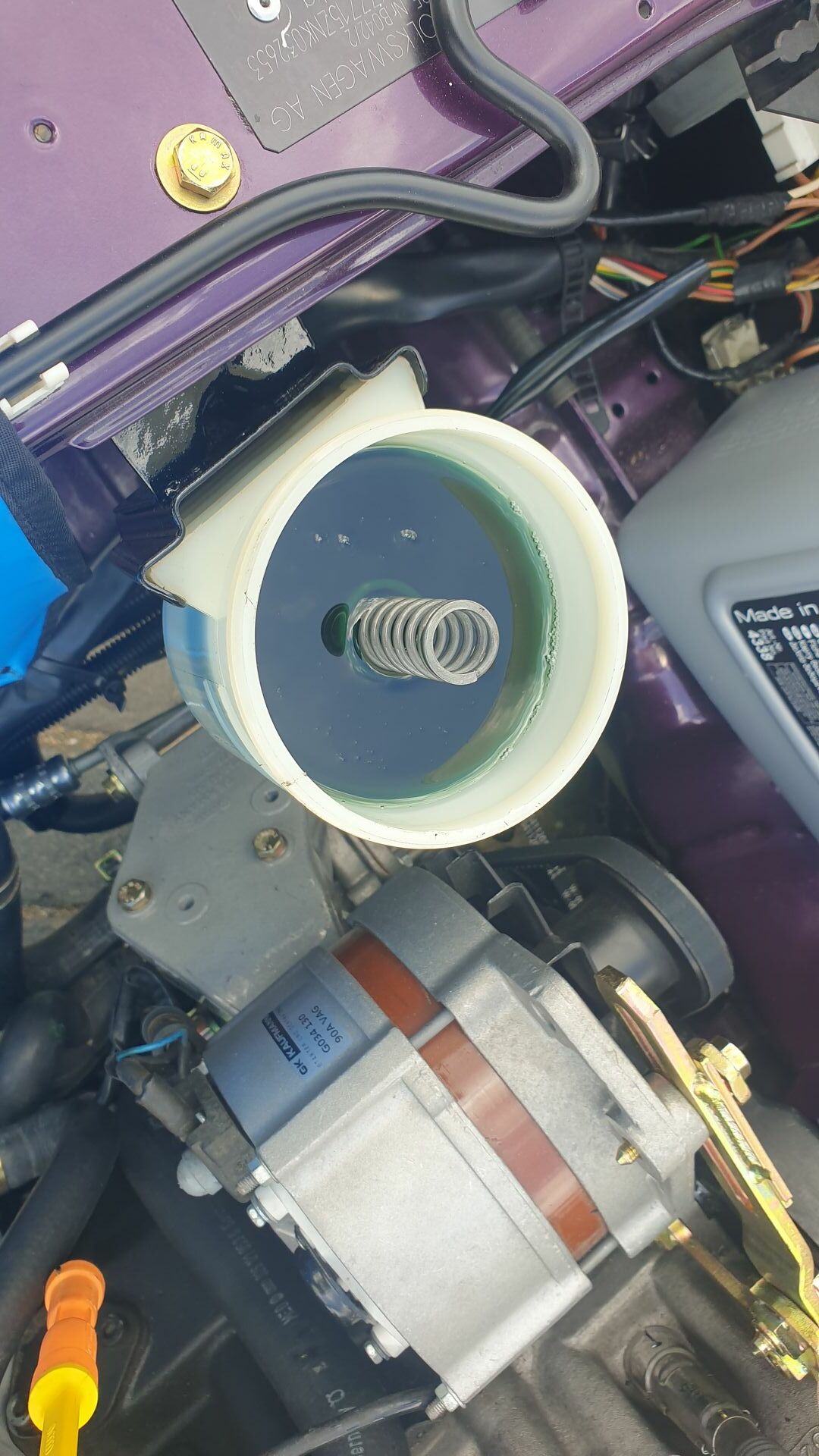

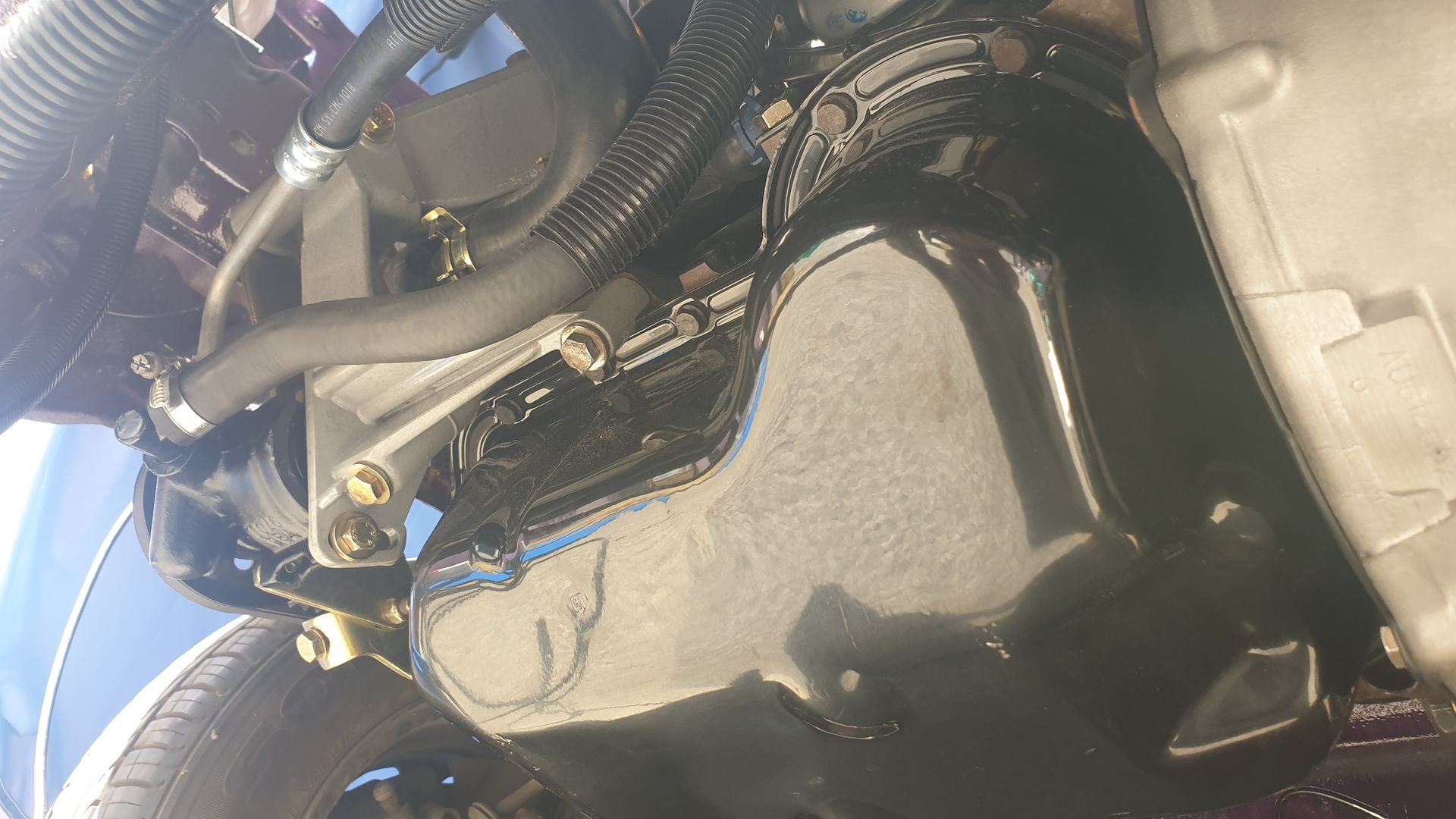

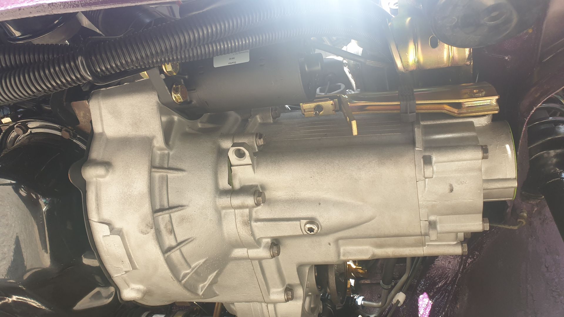

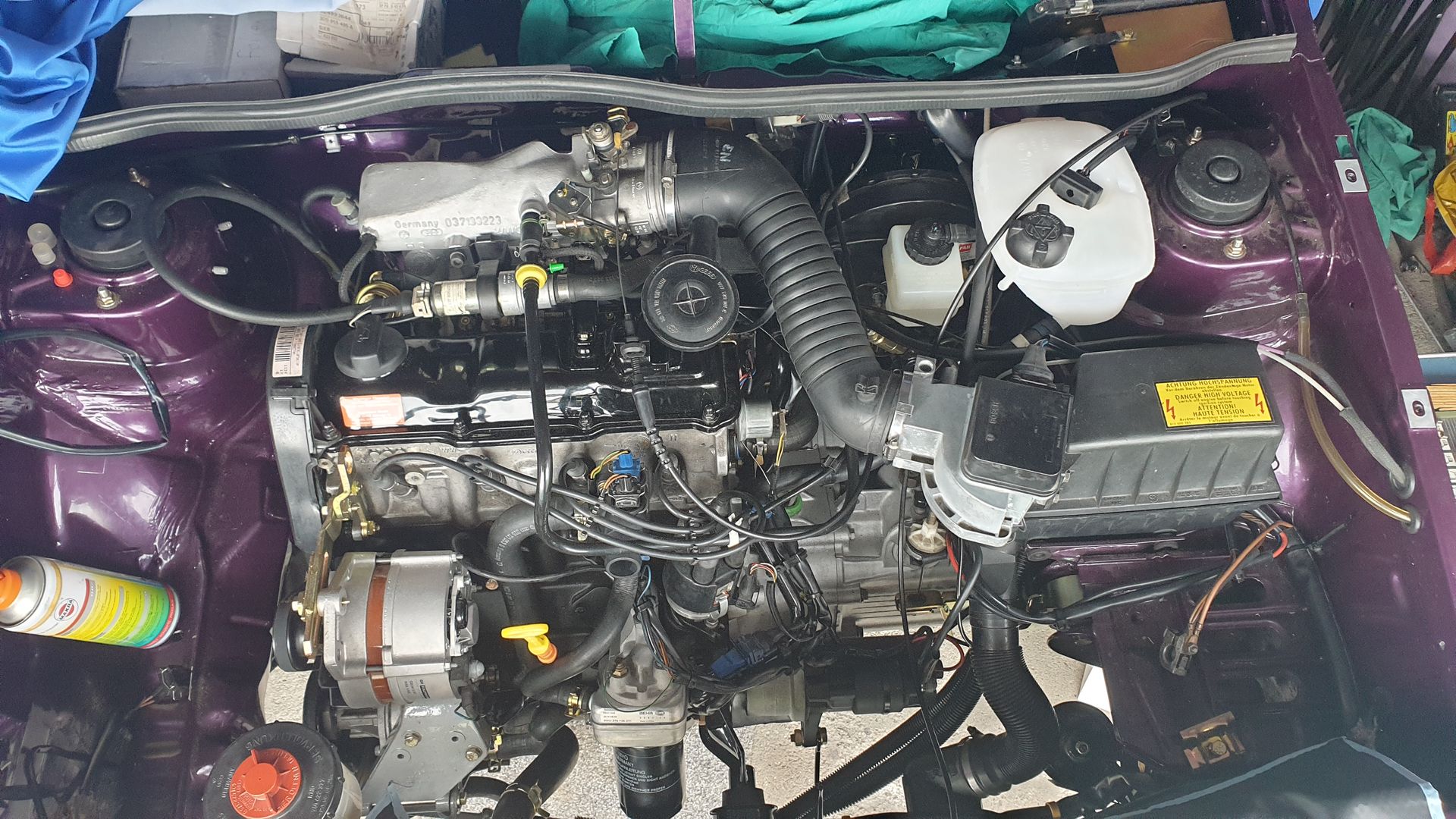

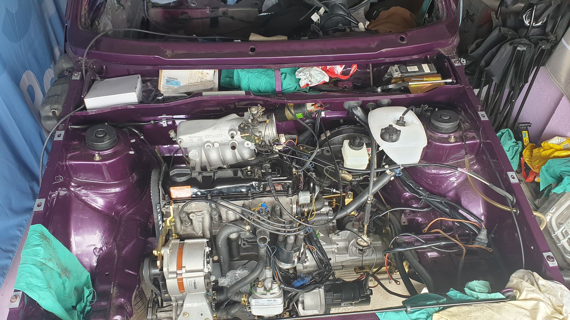

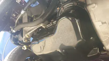

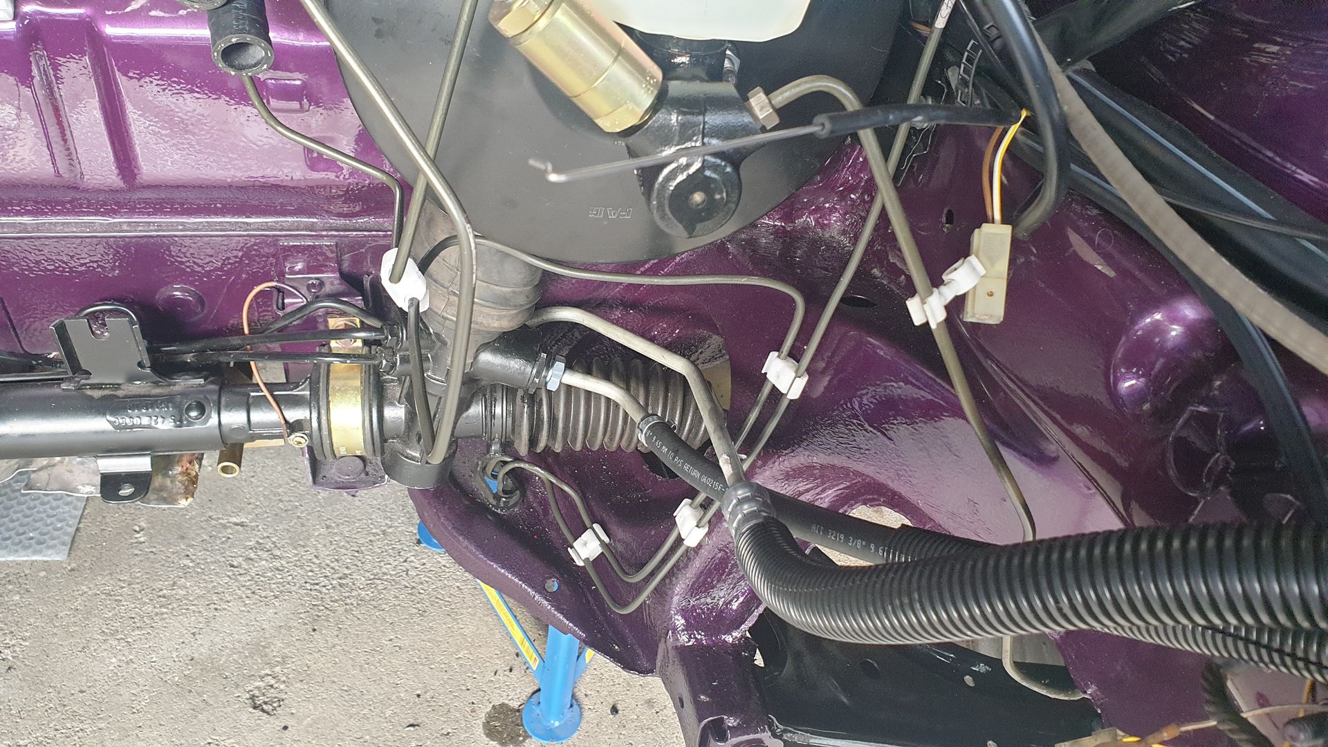

Hat noch einer Fotos vom eingebauten zustand der Servolenkung? Besonders wie die Schläuche lang gehen.
Viele Grüße
Niklas
- Offizieller Beitrag
Die Schläuche gehen vom Lenkgetriebe Nähe dem Rahmen übers Schaltgetriebe, dann vor dem Getriebe unterhalb des Anlassers ( Halter) zur Servopumpe, der Rücklauf nach oben zum Behälter.

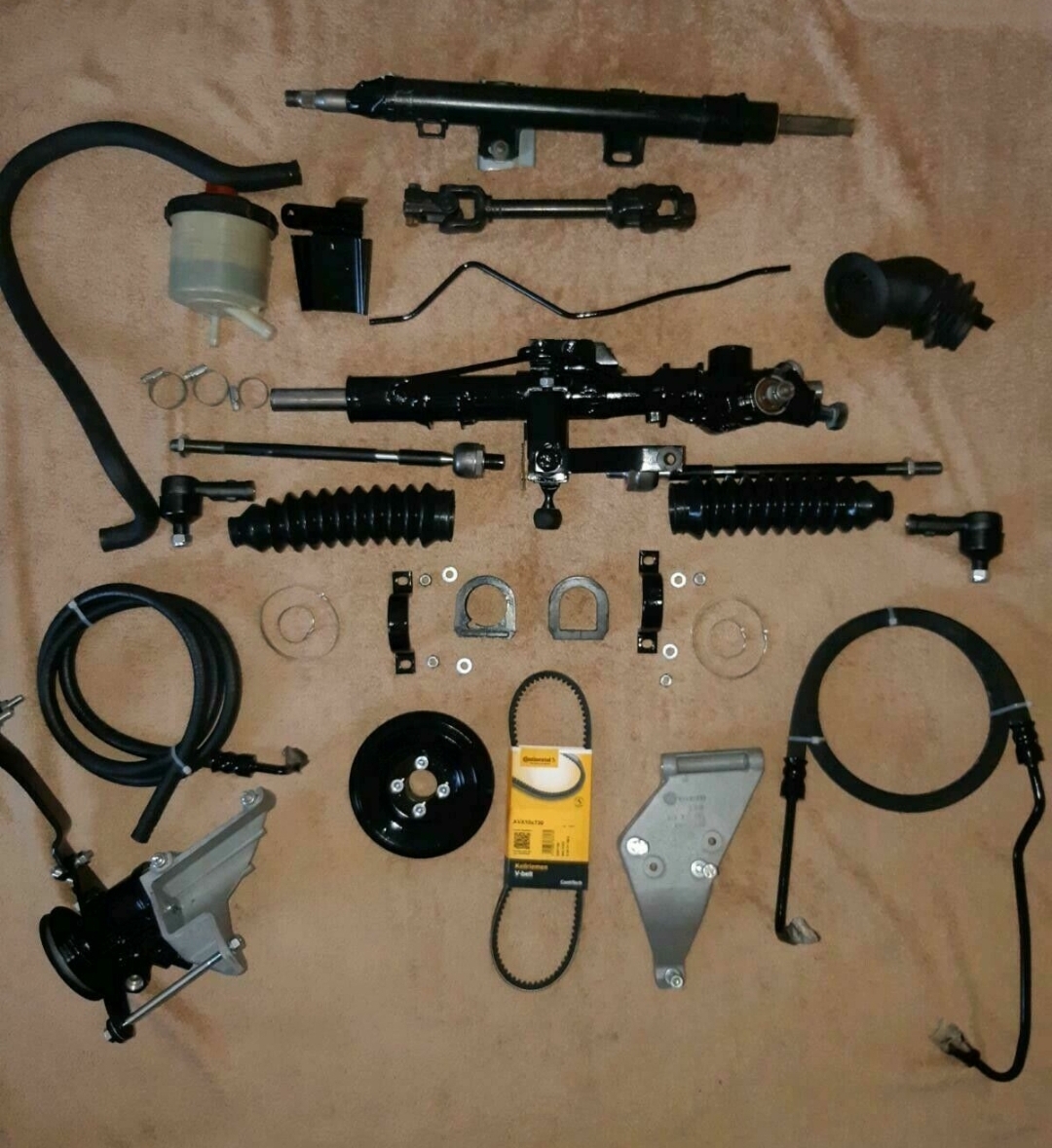

zur info für alle interessierten:
auch wenn der link nicht mehr aktuell ist, der verkäufer ist wärmstens zu empfehlen.
er restauriert regelmässig ausgebaute servolenkungen und verkauft diese dann zu einem zeitpunkt, wenn er wieder einen kompletten satz zusammen hat.
mein befreundeter schrauber, der die servolenkung eingebaut hat, war voll des lobes über die gelieferte qualität. es fehlte nicht eine einzige schraube dazu.
ich glaube ich hab bilder davon eingestellt unter meinem post " mein 86er quartett ".
kostenpunkt 860€ für die gebrauchten teile.
grüße jürgen

Es gibt nur eine Ausführung der Servolenkung und die passt an 1,5 bis 1,8l, wenn alle Teile verbaut werden .
