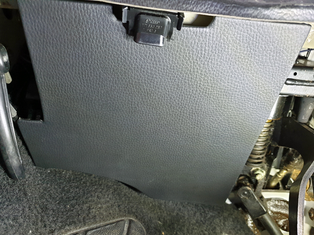

    Die Abdeckung am Sicherungskasten fehlt auch schon immer. Habe auch schon vor Ewigkeiten mit der Vorarbeit angefangen, sollte sich im Archivpost noch finden lassen. Wurde nun auf jeden Fall mal beendet. Gebrauchte Pappen sind ja auch immer im Zustand dass sie in 2 Wochen in ihre Einzelteile zerfallen.
    Offen wir man es so kennt:
    Und dann frisch verkleidet:
    Hinten hängt es in den Löchern am Halteblech des Sicherungskasten und dann am Knieschutz mit dem dazugehörigen Schnappverschluß. Die Paßform zum Radkasten ist besser als sie auf dem Foto aussehen mag, ehrlich!

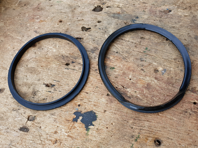

    Zwischen dem Luftfiltergehäuse und dem Vergaser gibt es einen Gummiring als Dichtung. Ist kein einfacher O-Ring sondern als L ausgeführt der dann im Gehäuse steckt und so zum Vergaseroberteil abdichtet. Der hat aber auch schon bessere Zeiten gesehen und war wohl mal ewig verdreht montiert. Auch mit warmem Wasser oder "in Form spannen" hat er sich nicht überreden lassen wieder so zu sein wie er soll. Für das Fahrverhalten ist es unrelevant gewesen, kein Punkt für Falschluft. Aber einfach unpraktisch wenn man jedes mal fummeln muß damit es sich wieder einbauen läßt.
    Wurde dann also auch mal getauscht:

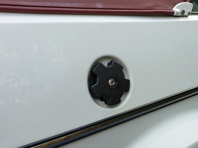

    Vom Trödel hatte ich billigst einen neuen Tankdeckel mit offenem Schließzylinder mitgenommen. Plan war den gut zu verkaufen, ist ja ein Teil der Limo. Dann hat sich aber herausgestellt: Neh neh, an mein frühes 83er gehört DER dran und nicht einer mit dem Klappdeckel. Vermutlich wurde dieser beim Nachrüsten des Kat in den 80ern montiert denn offiziell gehört dazu auch ein geändertes Tankrohr. Diese Korrektur ist zu mindestens keine wirkliche Arbeit:
    Der Aufkleber dahinter fehlt - ich weiß. Hatte damals den mit dem Bleifrei-Hinweis gekauft. Allerdings nie montiert, aus Gründen. Es würde nun eigentlich auch der unbedruckte dran gehören. Da stimmt aber irgendwie Preis-Leistung nicht so recht. Was ich immer noch im Kopf habe ist diese Abdeckung die bei den DTM-Tankdeckeln immer dabei ist. Natürlich nicht in Chrom, aber vielleicht in schwarz? Oder in weiß? Ach ja...

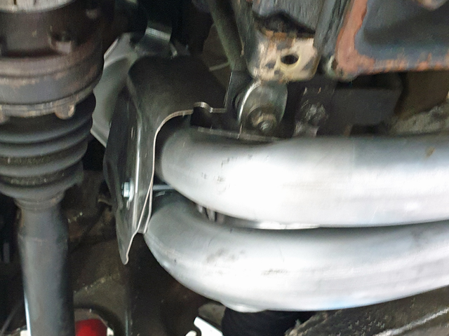

    Das Hitzeschutzblech vom JB paßt nicht auf das dickere Hosenrohr. Habe zu einem ausreichend guten Kurs ein NOS bekommen :love: :

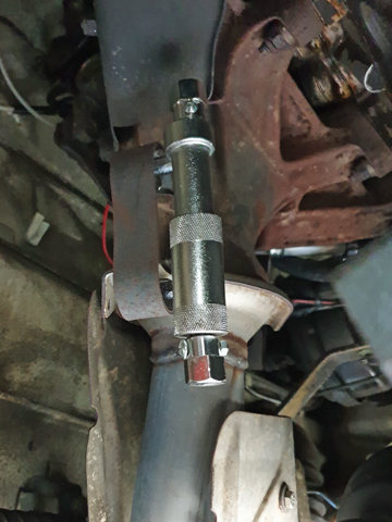

    Die Klemmbefestigung ist ja etwas fummelig, aber das einfache Werkzeug verrichtet immer noch seinen Dienst:

    Vorne ist es schon was enger jetzt, das kleine Schutzblech am Schaltgestänge hat nicht wirklich mehr Freiraum. Was mich wundert, denn es ist ja weiterhin eine Serienanlage:

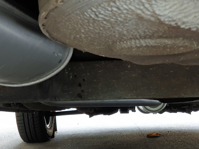

    Ließ sich wunderbar gut einrichten und hängt ohne Kontakt oder Schief oder ähnliches. Auch im Fahrbetrieb ohne Klappern oder Anschlagen. Das können Bilder besser beschreiben:

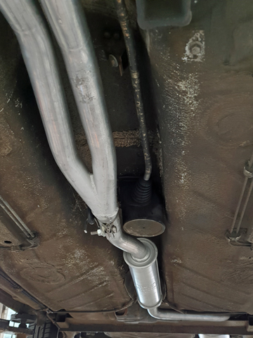

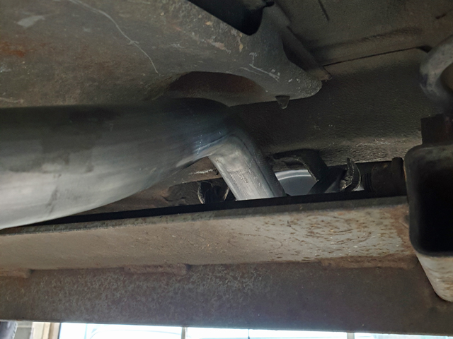

    Und dann gibt es noch eine Eigenart von IMASAF. Mag man, oder mag man nicht. Da ich es bisher noch nie gesehen habe mag ich es. Anders 8) . Und zwar die Ausführung des Endrohres:
    Seitlich aus dem ESD raus und dann ein links-rechts Knick. Die obige Perspektive ist etwas unglücklich vom Winkel. Final ausgerichtet ist es dann auch nicht mehr auffällig mit dem Blick von hinten:

    Ich kenne die eigentlich nur komplett schräg, also vom Pott durch die Öffnung im Heckblech quer raus. Das S-Rohr von dem oft die Rede ist kommt mir gar nicht so bekannt vor. Den ich nach dem Kauf ersetzt habe und auch der jetzige war so.
