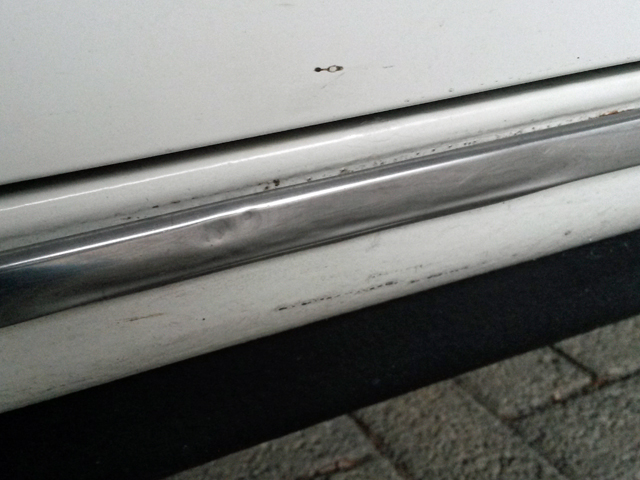

Hast Du den unteren Bereich auch frisch schwarz gemacht?
Überlege ich nämlich gerade....natürlich nur Matt und nicht
glänzend
glänzend

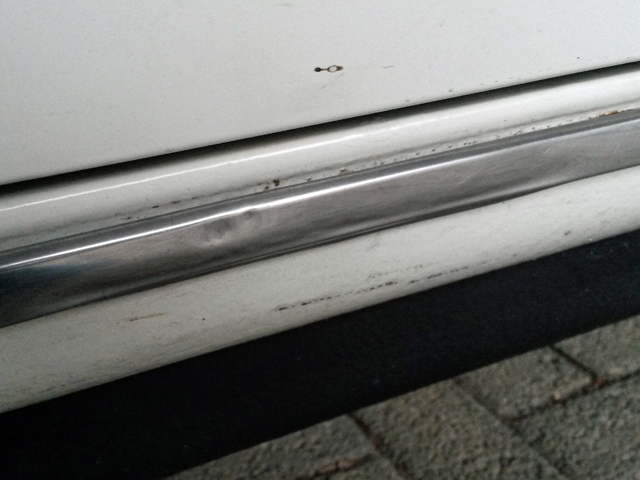

Ich habe nur den unteren Bereich neu frisch schwarz matt gemacht. Also das gerade Stück unten, nicht die Rundung nach der Chromleiste. Die gehört weiß (muß nur halt mal neu weiß irgendwann). Vielleicht gibt dieses alte Bild noch eine bessere Beschreibung dazu:
Es ist eine schöne gradlinige Kante vorhanden an der man hart Abkleben kann - also bzgl. dem Kontrast. Von der Unterseite des Wagens dann große Pappen dagegen, auf dem Ubo hält kein Klebeband. In der Summe war natürlich noch mehr abdeckt als auf dem einen Foto, sonst wäre ich ja nicht besser mit dem Sprühnebel
edit: Mal den anderen Post etwas angepaßt, war da nicht gut genug beschrieben

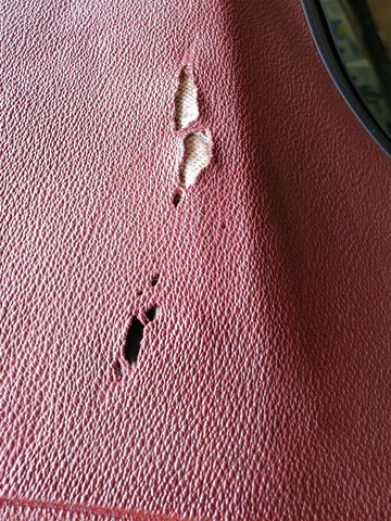

Mein Cabrio hat ja immer noch das olle 2. rote Dach drauf. Ist auch relativ egal, geschlossen wird es eh nicht auf den Straßen bewegt. Einen Umbau zum Spider wird mir hier aber kein TÜV abnehmen

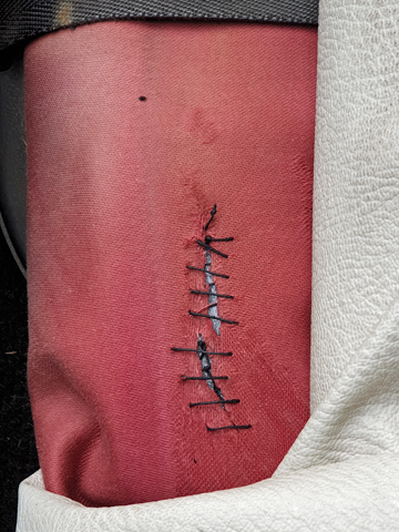

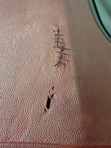

. Dennoch soll es ja nicht völlig unbeachtet sein. Im Bereich des Winkel vom Heck zum Dach gibt es schon länger 2 Risse/Löcher:
Also ein Reparaturset gekauft - die Farbe ist natürlich völlig unpassend. Die ganzen Anleitungen die dabei waren durchgelesen und für eine Misch-Reparatur entschlossen an der Stelle. Mit Nadel und Zwirn angefangen:
Und sich dann mal die Innenseite genau angeschaut. Da kommt man gerade noch so dran
Ein Stück Flicken zurecht geschnitten und die Anleitung vom Kleber genau befolgt. Und dem ganzen einen Tag Ruhe gegönnt:
Der Flicken macht die Knickbewegungen flexibel mit, hatte ich nicht mit gerechnet. Von außen ist nun auch erkennbar dass es da sogar Wasserdicht sein sollte:
Nun geht es die Tage noch an das kleinere Loch vorne, Leider ist es im aufgeklapptem Zustand von innen nicht erreichbar. Vielleicht aber wenn es nur zum Teil offen ist. Ist nur immer so lästig und umständlich das Windschott auszubauen und/oder durch den Kofferraum nach innen hoch. Von der Gartenarbeit sagt mit mein Körper eh gerade "laß das sein"

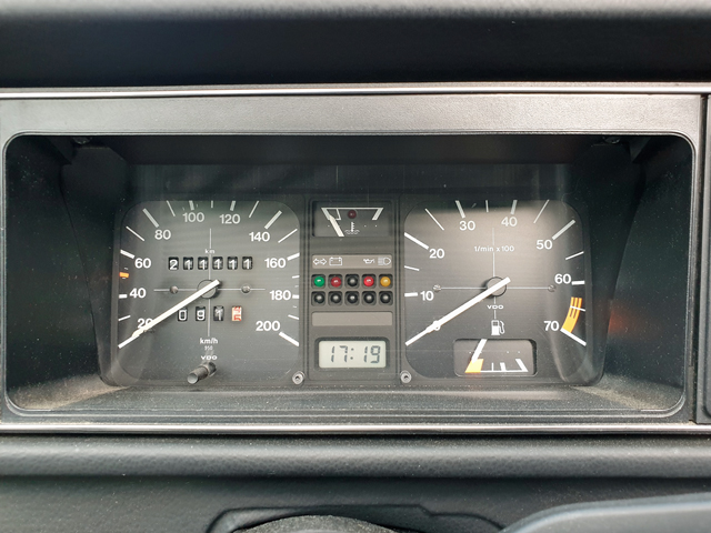

Vorhin die 210.000 km geschafft
der -im Vergleich- jungfräuliche "Udo" (86.724 KM) und ich gratulieren!

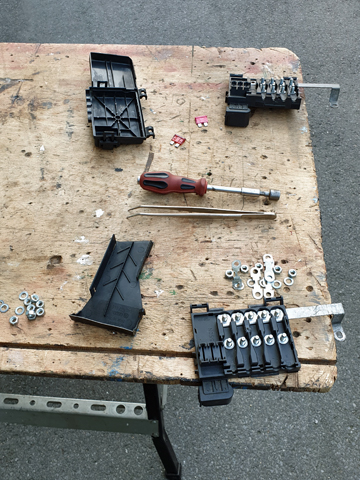

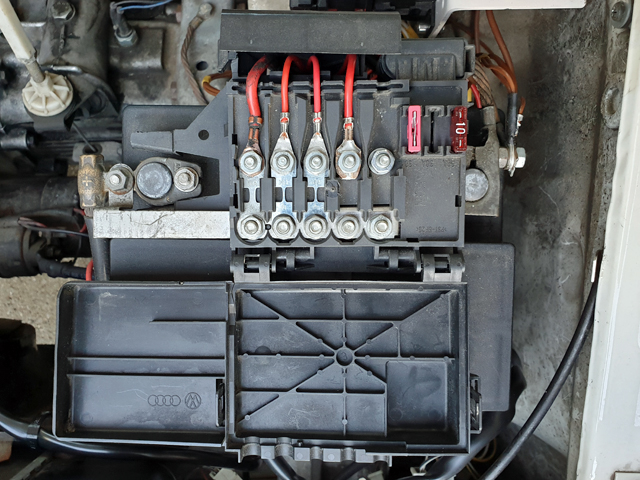

Dann war ich noch am Sicherungskasten auf der Batterie. Da ist ja schon länger der große drauf, hatte damals aber nur günstig einen mit 4 Kontakten gefunden. Nicht alle Möglichkeiten ausschöpfen geht gar nicht
. Als sich mal einer günstig mit 5 gefunden hat wurde der natürlich getauscht.
4er verbaut:
Chaos beim Wechsel
Und der verbaute 5er:
Theoretisch steht der 4er in Teilen auch zum Verkauf

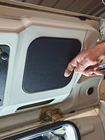

An der Optik wurde auch gearbeitet. Die Löcher in der Kofferraumklappe gehen gar nicht. Einige haben da ja Edelstahlbleche oder Spiegel drin. Sowas paßt aber gar nicht zum alten Schneeweiß. Also gibt es eine Lederverkleidung in passender Narbung. Im Detail:
Und in der Totalen:

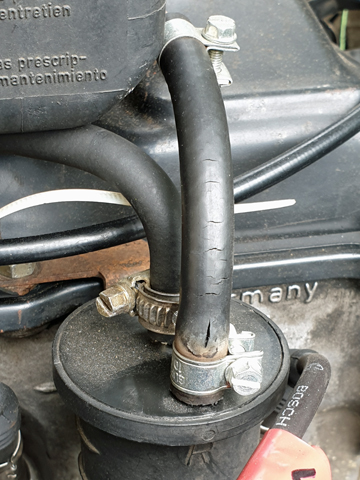

Den typischen Ärger mit den Benzinschläuchen gab es natürlich auch, wieso auch nicht:

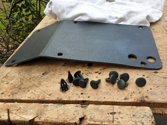

Im letzten Post kann man mit Adleraugen einen Fehler finden! Bei der mittleren Abdeckung fehlt ein Clips. Keine Ahnung wo der hin ist und seit wann der fehlt. Also einen 10er-Pack Ersatz geholt. Farblich etwas anders aber wenn alle so sind merkt man es nicht. Sind nun schwarz und nicht mehr anthrazit. Links die 6 neuen, rechts die 5 alten:
Genau so ist es ![]()
Schön das ich da nicht alleine stehe ![]()
In der Mitte die schöne Abdeckung und daneben dann offen. Ist zwar symmetrisch aber das ging auch besser damals. Schön dass ich damit auch nicht alleine bin

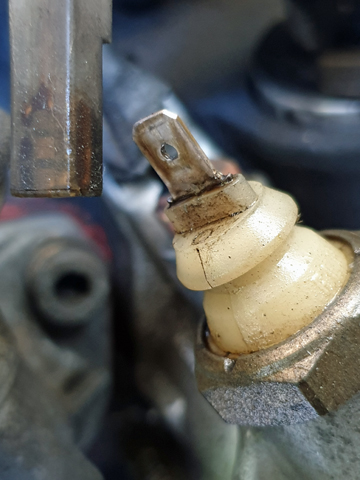

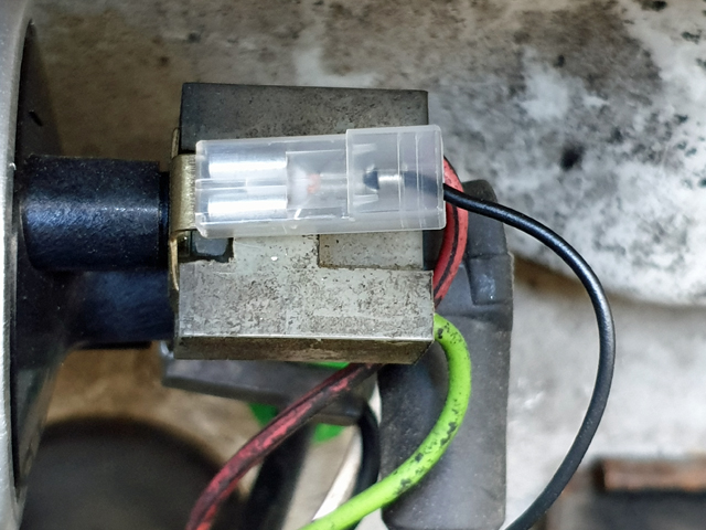

Irgendwann fiel mir der vordere Öldruckschalter auf. So ganz ok ist der nicht mehr, oder?
Immerhin keine Ablagerungen am Kontakt

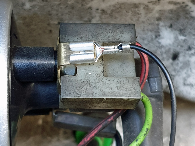

. Ehe der mal während der Fahrt ganz den Geist aufgibt wurde er natürlich getauscht. Und da ich Steckergehäuse übrig hatte (weiß gar nicht genau warum derzeit) wurde auch an einer anderen Stelle etwas kosmetische Arbeit betrieben.
Vorher:
Nachher:
hmmmmm, aber wenn's doch so das Werk verlassen hat?! (also original is') ![]()
das stört mich auch nicht so primär.
Alle Löcher zu hat auch gut Nachteile, wie ich an meinem Vectra feststellen durfte. Da entsteht ne Menge Schwitzwasser , das ohne Belüftung das tut was es kann ..... Blech rosten lassen .....
Der ist ja nicht hermetisch abgeschlossen und im oberen Bereich weiterhin offen. Da würde ich Türen für wesentlich gefährdeter halten.
die Türen haben vorn riesen Belüftungsöffnungen .... beim Fangband , und hinten nach innen die Belüftung und auch oben die Schachtdichtungen sind nicht dicht.
Aber wenn Du die beiden oberen Löcher noch offen hast .... denke ich auch das ist ok.
