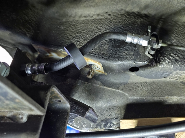

  • Oh, es hat dann doch 2 Jahre gedauert bis ich die Hinterachslager und Bremsschläuche getauscht habe :/ . Naja, hat der TÜV im April auch was neues vor der Nase und sollte zufrieden sein :) .

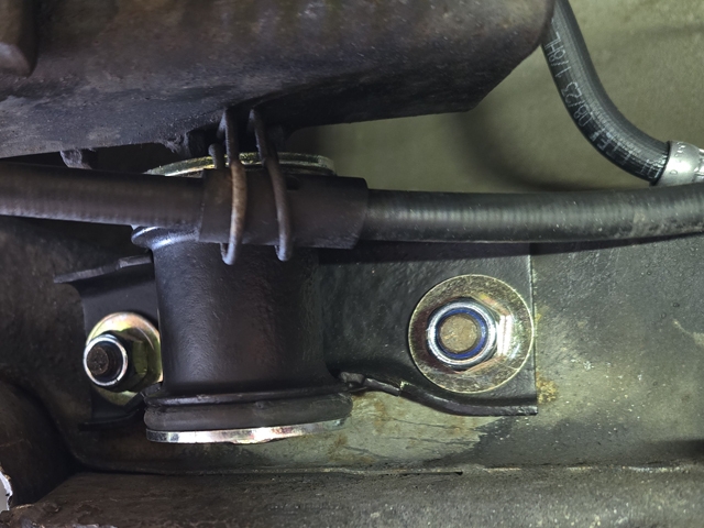

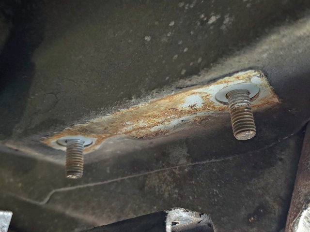

    Rostlöser an alle Verschraubungen, auch einen Tag lang vorbereitet. Die Aufnahme für die Lager an der Karosserie sind einwandfrei:
    Muttern ließen sich dank Schlagschrauber einfach lösen. kommt man mit dem kleinen Bosch auch überall gut hin. Der Flugrost wurde vor der Montage noch beseitigt, war nur "Dreck" zwischen Lagerblock und Karosse.

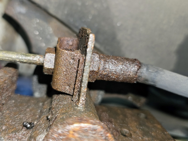

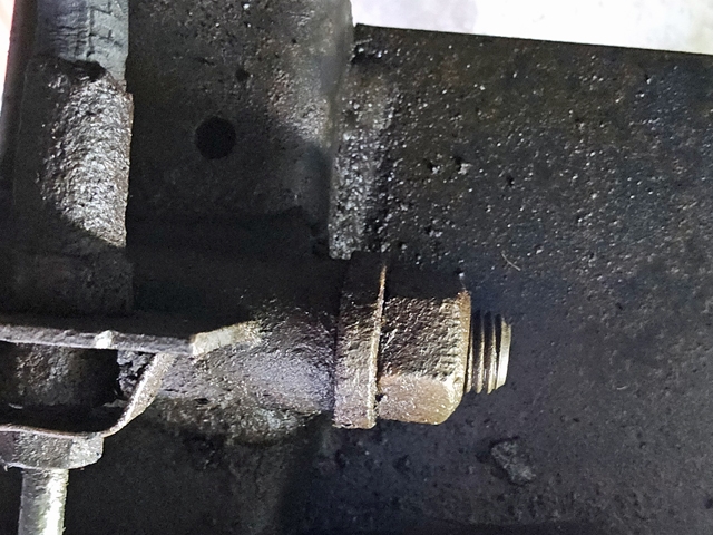

    Eine der Verbindungen vom Bremsschlauch:
    Die konnte ich auch tatsächlich alle ohne Beschädigung öffnen dank dem Hazet Schlüssel - allerdings könnte der auch etwas kürzer sein, war nicht immer so einfach den vernünftig zu drehen. Auf der anderen Seite, ich denke da habe ich nun etwas länger Ruhe mit und brauche kein neues Werkzeug ^^ .

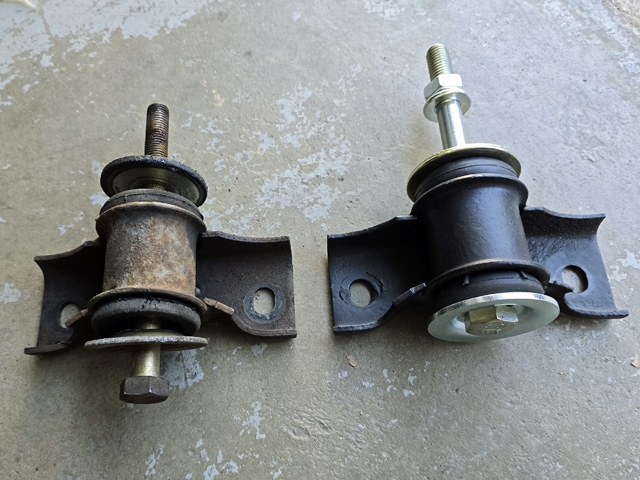

    Altes und neues Lager, der Tausch war schon nötig ^^ :

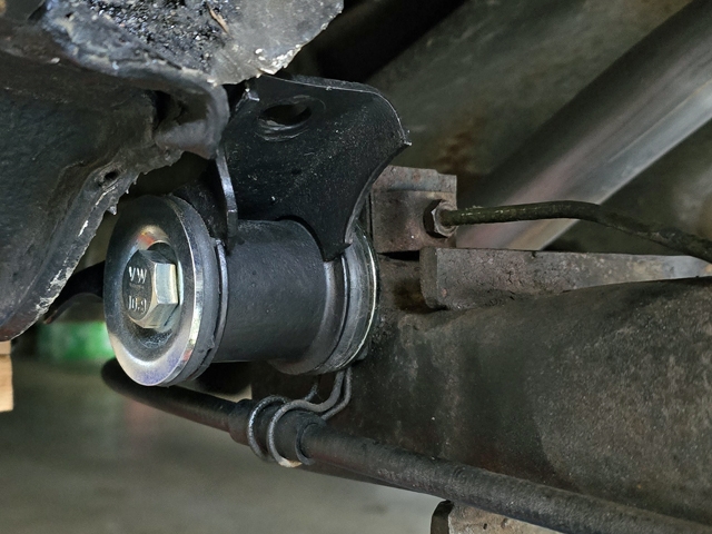

    Sauber eingebaut (Winkel natürlich richtig ausgerichtet):
    Die Tage noch Entlüften und dann ist dieser Punkt auch endlich mal erledigt und kann von der Liste gestrichen werden 8) .

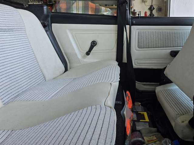

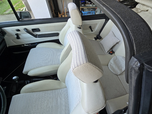

  • Da ich für den TÜV die hinteren Gurte wieder über die Rückbank gelegt habe, wurde auch endlich das über ein Jahr alte Projekt von Futzy verbaut. Sollte ein World-First sein für einen Schneeweiß ^^.
    So kennt man es ja von vielen Cabrios, hintere und vordere Türverkleidung:
    Wie sieht das denn aus. Ich weiß gar nicht mehr genau wie wir nebenan auf die Idee gekommen sind, aber nun sieht es anders aus:

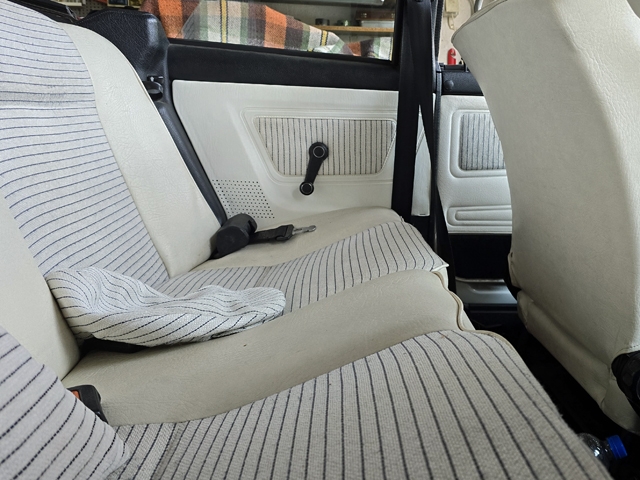

    Ich hatte noch ein paar Stoffreste von alten Sitzen und ein paar farblich sehr mitgenommene Türpappen ergattert. Er hat die dann lackiert, den Stoff gewaschen, gepolstert, eingenäht und die Türpappen wieder bezogen. Wunderbare Arbeit.
    Finde es sieht nun viel stimmiger aus :) :
    Wenn dann das L-Windschott wieder drin ist und das Mützen und Tuch Chaos auf der Rückbank zurück kehrt bekommt man davon zwar nicht mehr viel mit, aber viele Änderungen sind ja nicht sichtbar.
    Mir gefällt es, danke noch Mal für Deine Arbeit!
