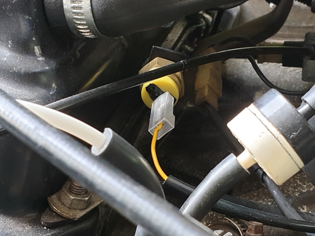

Juchu, die Kühlwassertemperaturanzeige im KI macht wieder richtig ihre Arbeit :
Zwei Bereich konnte ich schon festhalten, mehr als 90° war heute morgen auf der kurzen Probefahrt nicht drin. Danke an highgate für den Tipp dass der günstige Geber von Hella genau richtig ist.
Es ist schön wenn sich nicht schon bei 80° die Leuchte meldet .

Und noch ein Nachtrag zur Temperaturanzeige:
Über 90° steht der Zeiger rechts der Leuchte, bleibt dabei aber immer links vom vorletzten rechten Punkt.

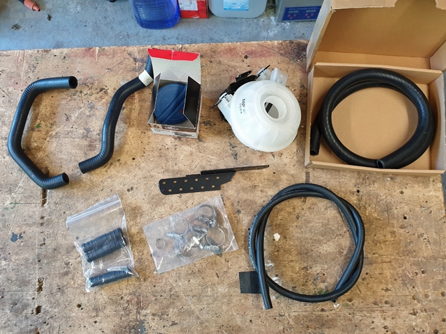

Eigentlich war das geplant:
Aber irgendwie kam es dann doch anders. Woher läuft genau der Schlauch? Wenn der große Kühler drin ist, dann ist ja der obere im anderen Winkel. Geht es dann noch zwischen diesem und der Lima durch? Oder dann doch auf der anderen Seite? Irgendwie ließ es sich nicht kurzfristig im Kopf klären. Also was anderes.

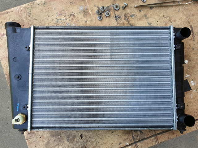

Habe nun ein Latino-Cabrio . Aber kein VW do Brasil, das ist ein Frigair. Prägung auf dem Kunststoff ist aus 86 lt. Aufkleber ist er aus 2017. Die Wahrheit wird wohl irgendwo da zwischen liegen.
Es ist vom Format der selbe der drin ist, sprich ein 430mm Netz. Allerdings ist es etwas dünner. Bei der Vorbereitung:
Der alte sieht schon etwas mitgenommen aus, beim Drucktest gab es auch eine minimini Leckkage die im Betrieb aber nicht sichtbar ist. Der Tropfen wird wohl einfach immer verdampfen.
Im Betrieb kein wirklicher Unterschied, er erledigt also seine Arbeit. Auch alles dicht wie es sich gehört. Die Monster-Nuß für den Thermoschalter hat sich gelohnt, kein "oh ein Tropfen, doch noch etwas strammer". Einmal mit den richtigen NM feste und dicht.

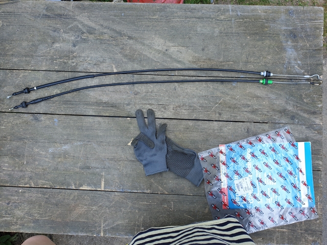

Dank nicipoll den Hinweis bekommen dass es den Gaszug in x-verschiedenen Längen gibt. Also mal den selben bestellt. Länge ist nicht so richtig kürzer, aber er hat zum Beispiel eine viel bessere Polsterung/Dämmung wo der über dem Zylinderkopfdeckel verläuft.
Aber wirklich besser paßt er auch nicht. Einstellen ließ er sich auch nur mit einem Klemmstück dazwischen:
Allerdings sitzt er so nun vernünftig feste, auf jeden Fall besser als der bisherige.

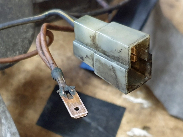

Ich glaube RE: Das hat mich heute angekotzt kommt irgendwie von einer komische Masseverbindung. Und auch die Hupe die nicht immer mag. Wenn sie nicht mag, dann blinkt die rote Kühlmittel-Birne statt dass ein Geräusch kommt . Und irgendwie war heute auch ein grober Unterschied zwischen den beiden Kühlwassertemperaturanzeigen
Also einmal die zwei Massekontakte zum Getriebe und Karosserie gesäubert. Sahen nicht so schlecht aus, aber da liegt ja schon mal im Kleinen verborgen.
Und dann mal an die Hupe gemacht. Stecker auseinander? Keine Chance! Auch weil das Kabel hinter der Halterung herläuft. Ich vermute das war ich damals beim Wechsel auf die weiße Stoßstange. Also den Halter demontiert und dann ging auch mit viel Wackeln der Stecker auseinander. Und ich konnte mich dem ganzen etwas freier widmen:
Die 4 Gummideckel abgemacht, da drunter sieht es für den Zeitraum wo da keiner dran war gut aus. Etwas oxidiert, also etwas Kontaktspray gegönnt.
Der Stecker zum Kabelbaum dagegen:
Also ausgepinnt und mit leichtem Schmiergelpapier dran. Ich denke nun ist wieder Kontakt da:
Beim Einbau dann auch darauf geachtet wo das Kabel verläuft. Statt einen Kabelbinder unterhalb vom Stecker ist es nun noch ein zweiter oberhalb vom Stecker. Sieht originaler aus .
Da es nur so komisch sporadisch ist, kann ich ein dauerhaftes OK erst nach einiger Zeit geben. Spontan klappt das Doppelsignalhorn (als Serien-Sonderausstattung beim Schneeweiß) aber wie es soll. Und es blinkt dabei auch nix im KI rum.
