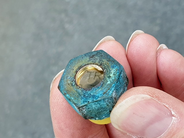

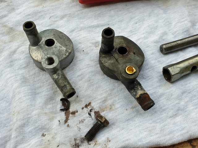

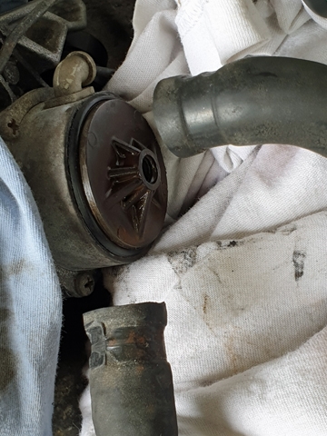

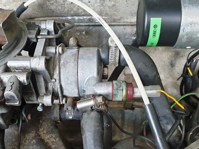

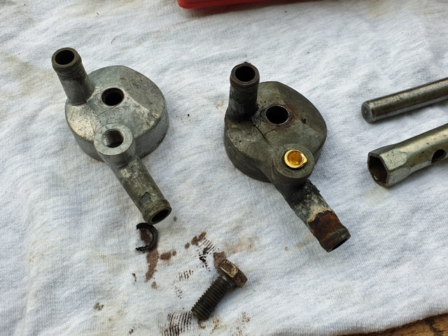

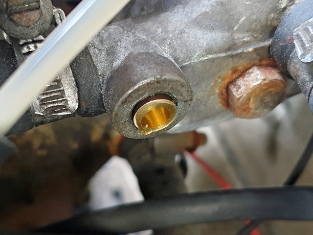

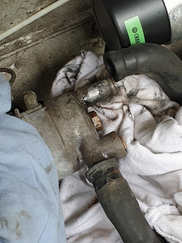

  • Hatte ja schon erwähnt dass der Temperaturgeber für den Lüfternachlauf abgerissen ist :cursing: . Am Vergaser:

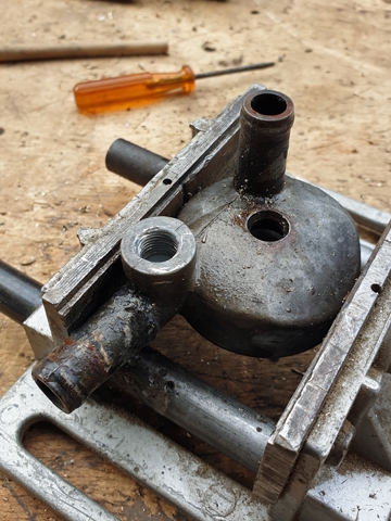

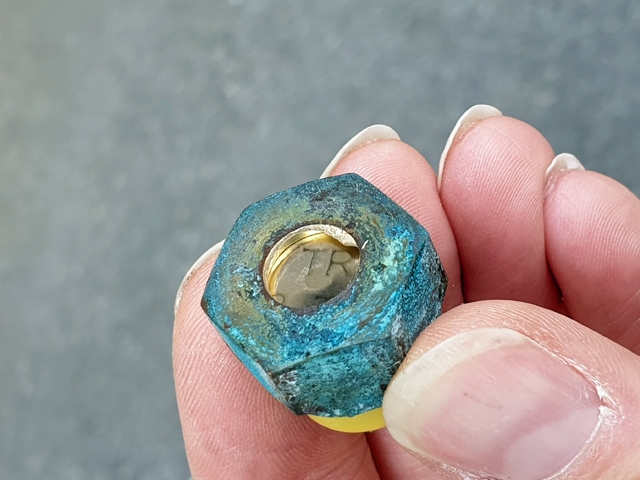

    Und der Geber selbst:
    Wollte doch nur den 100° gegen den 70° wechseln. Warum auch immer der so fest drin war, keine Ahnung. Der war auf jeden Fall nicht angeknallt damals.
    Die Schläuche gingen einfacher ab als gedacht:
    Und auch die mittlere Schraube war dann gut gelaunt:
    Zum Glück habe ich vom Vergaser so einiges an Ersatzteilen da, war also kein Problem. Kann mich zwar nicht erinnern das Ding schon mal gereinigt zu haben, aber es ist definitiv sauberer ^^ :
    Einbau war dann auch kein Problem. Natürlich mit neuer Dichtung für die Schraube (der Halbmond auf dem Bild oben):
    Mit etwas Arbeit ist auch direkt das schadhafte Teil wieder 100% nutzbar und liegt wieder in der Kiste:
    Nach der sehr kurzen Fahrt zur Tank ist es dort auf jeden Fall noch dicht. Wenn das Wetter wieder kühler wird muß es sich noch bewähren bei normalen Fahrten.

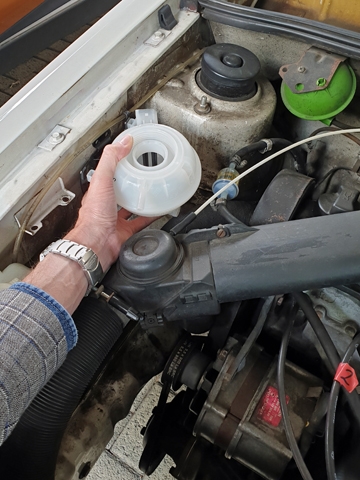

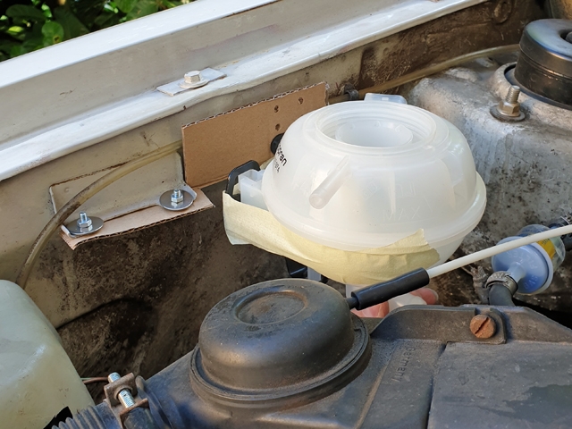

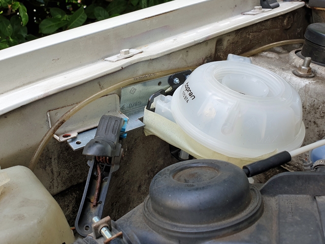

  • Also der Ausgleichsbehälter ist echt niedlich ^^ :
    Paßt wunderbar in die Ecke 8) , jetzt muß ich mal schauen wie ich mit dem Schlauch zur Wasserpumpe vorgehe.
    Ein Silikonschlauch wäre sehr flexibel, würde aber auch wenig in Form bleiben. Normale Meterware wäre fester aber bleibt auch nicht in den Kurven. Das mit 10 Stücken durch fixe Winkel zu lösen ist auch nicht der Sinn. Ich muß mal etwa nach Biegespiralen suchen, damit könnte ich die Form ja frei bestimmen.
    Bin mir auch noch nicht sicher woher - über die Lichtmaschine und dann runter, oder über Längs- und Querträger. Ich denke ich muß da mal etwas mit dem Gartenschlauch spielen ^^ .

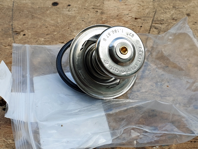

  • Seit dem frischen Kühlwasser vor ein paar Monaten wird er irgendwie zu warm. Auf jeden Fall wärmer als davor. Kühlwasserkreislauf funktioniert - soweit man es beurteilen kann. Vielleicht macht das Thermostat nicht weit genug auf, also das heute mal wieder getauscht:
    Was mir dabei aufgefallen ist: Nachdem ich den unteren Schlauch vom Winkelstück ab hatte, kam alles aus dem Kühler raus. Aber nicht nur da, es lief auch aus dem Winkel raus - kein riesiger Strahl, aber schon reichlich. Aber das geht doch gar nicht, da ist doch das Thermostat im Gehäuse und macht das dicht? Immerhin konnte ich es so ohne viel Arbeit leer laufen lassen. Nach dem Einbau vom neue kurz geprüft - auch da kam etwas Wasser durch. Nochmal geprüft ob ich das irgendwie schief zusammen gebaut habe aber war alles ok. Versteh ich nicht.
    Nach dem Warmlaufen lassen noch ein kurzes Stück gefahren damit er sich auch wirklich sauber entlüften kann. Eine Veränderung hat es wohl nicht erbracht. Mal sehen ob ich es Wettertechnisch dieses Jahr noch mal beim Fahren feststellen kann.

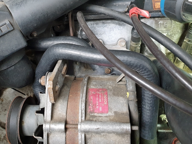

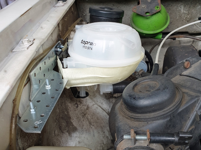

  • Am Thema Ausgleichsbehälter habe ich dann auch noch weiter gemacht 8) . Der bisherige Haltewinkel ist zu kurz, also hatte ich einen längeren besorgt. Eine kleine Ecke raus gesägt damit die Halterung auch sauber sitzt und ich mal über die weitere Befestigung nachdenken kann:
    Die soll aber nicht über dem Blechwinkel verlaufen sondern schön unterhalb. Dafür muß der obere Teil gekürzt werden, so kann man aber erst Mal die Position suchen und finden.

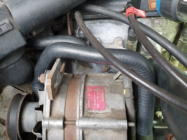

    Dann ging es mit den Schläuchen dafür weiter. Am Umbau wo ich die Idee für die Postion her habe gibt es einen fertigen Formschlauch der vor den Motorblock geht. Also so einen Besorgt (ja, Guido, der kostet nochmal 15,- Euro :P ) und probiert. Der läuft wunderbar unter der Kraftstoffleitung und über dem Warmluftschlauch nach vorne und kommt zwischen Ansaugrohr und dem Halter der Lichtmaschine an. Der Winkel am Ende ist zu viel, der würde dort abgeschnitten.
    Der Schlauch ist ein Doppel-Schlauch wo neben diesem Z auch noch ein C dabei ist. Sind mit einer Gummitülle verbunden und man kann sie sauber trennen. Der zweite Schlauch hat einen schönen 90° Winkel der Wunderbar hinter der LiMa und vor dem Schlauch Zylinderkopf zum Kühler nach unten verläuft. Vermutlich kann ich die zwei Teile mit einem einfachen Verbinder zusammenführen und brauch keine Meterware dazwischen.

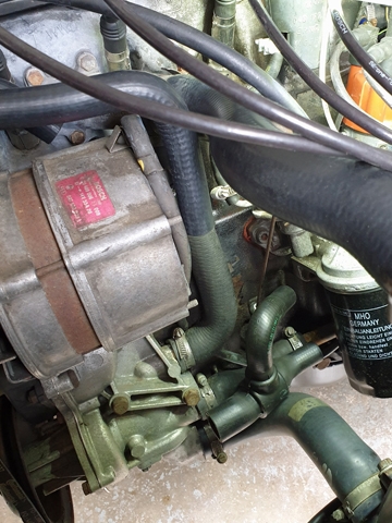

    Zur Veranschaulichung auch noch den unteren Bereich. Dort wird der T-Schlauch oben gekürzt sodaß er gerade nach oben läuft. Und zwischen dem 90° Bogen und dem T-Stück brauche ich dann doch ein Stück Meterware.
