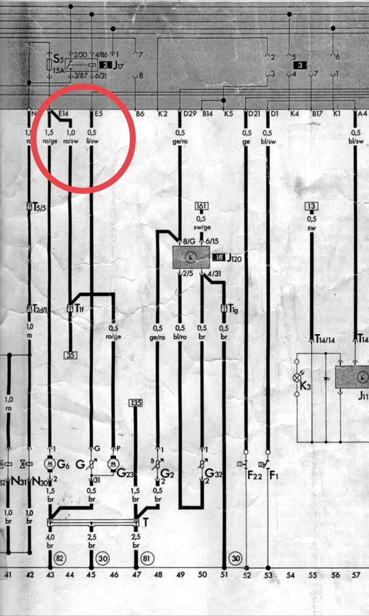

Mach Mal Bild von der ZE, damit man die Relaisbelegung erkennt. Wo ist das angeschlossen an der ZE ? sollte eigentlich auf Pin E14 sein.
Vermute, da hat es jemand direkt auf Klemme 15 angeklemmt. Oder falsches Benzinpumpenrelais.

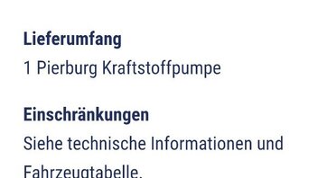

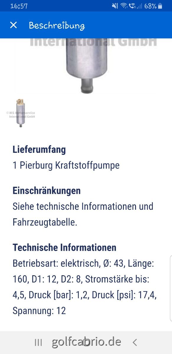

Verbaut habe ich die Benzinpumpe auf dem angehängten Foto. Das Problem war auch schon vor der Erneuerung der Benzinpumpe wo noch die erste Pumpe verbaut war so wie die aussah.

die verbaute Benzinpumpe ist zu schwach!
Liefert zu wenig Benzindruck, damit läuft der Motor nicht richtig.
Das Problem mit der dauerlaufenden Benzinpumpe ist aber ein anderes. Aber an die Benzinpumpe musst du nochmal ran.
japp ... das ist wieder die Polo- Pumpe .... die Unterscheiden sich in der Teilenummer nur duch ein angehängtes A .
Das dürfte der Grund fürs ruckeln sein ..... und für den Pumpen-dauerlauf muß nochmal jemand hinter die ZE schauen .
