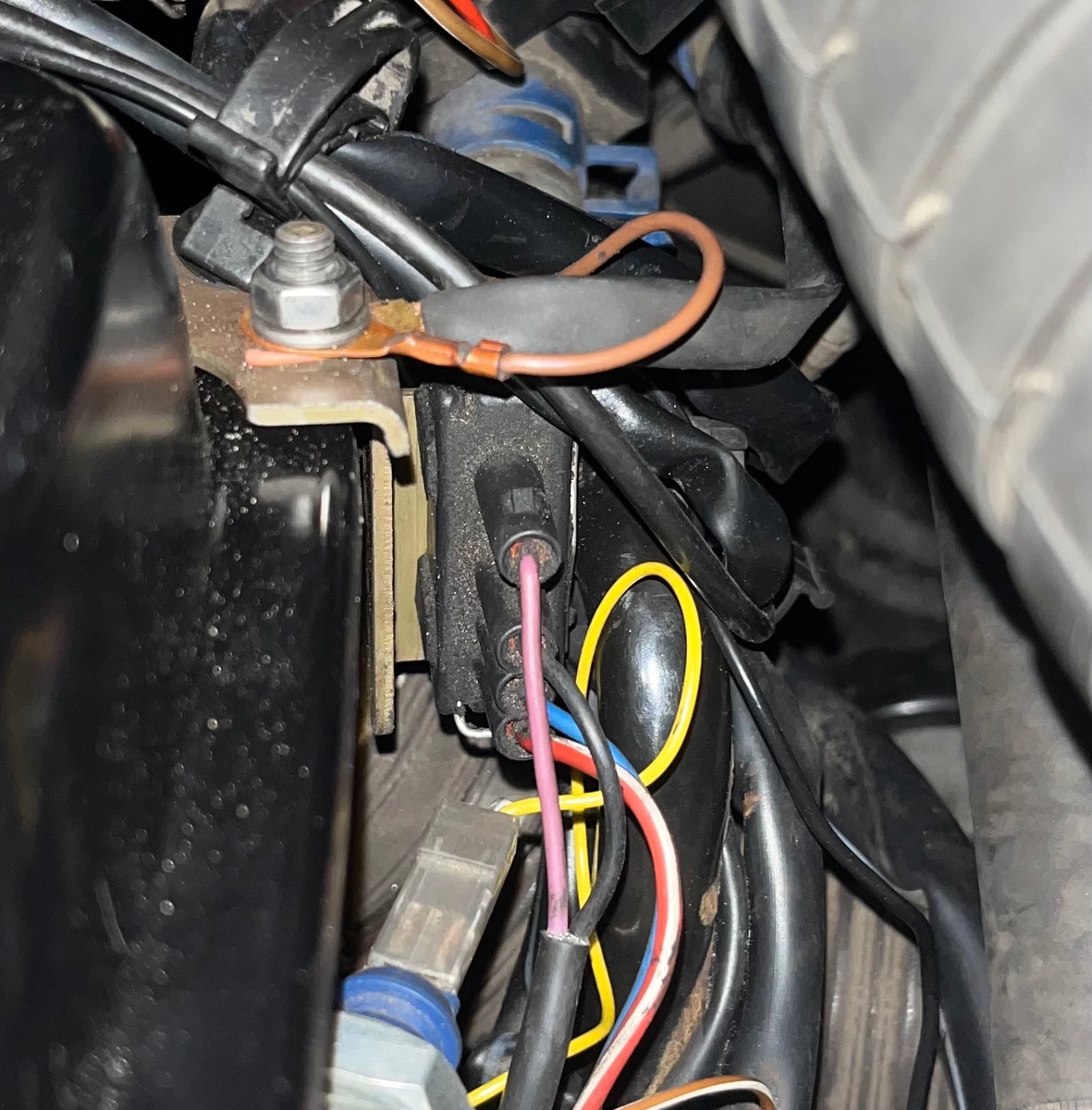

100% Massefehler.
Es fehlt die Masse von der Tachoeinheit. Vermutlich an der Ecke Ventildeckel, oder seitlich an den Schrauben vom seitlichen Wasserstutzen. Das Massekabel baumelt sicher noch irgendwo rum, oder die Mutter ist nicht angezogen.
Das wäre die beste Erklärung und gut zu überprüfen.
Danke Horst!
Gerade habe ich das Masseband und ein Massekabel am Zylinderkopf überprüft, die sind beide angeschlossen.
Aber dann habe ich - noch etwas versteckt - ein loses braun/weißes Kabel gefunden, welches ggf auch noch an den Massepunkt am by Zylinderkopf gehört!
Könnte das der Fehler sein?
Ich möchte keinen Fehler machen!
LG Hartmuth
