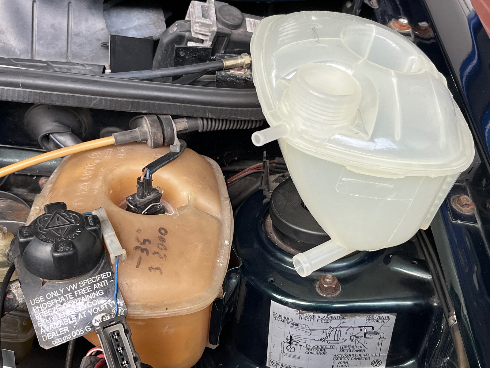

prüfe bitte VOR dem Einbau, ob auf dem neuen Ausgleichsbehälter der blaue Deckel passt und auch fest zugeschraubt werden kann.
Ich spreche aus Erfahrung... ein Febi Ausgleichsbehälter... schwarzer Deckel passt und lässt sich fest draufschrauben. Der blaue Deckel lässt sich nicht fest anziehen, springt über.
Wird genacht.
Notfalls hole ich mir diesen kompletten mit Deckel:

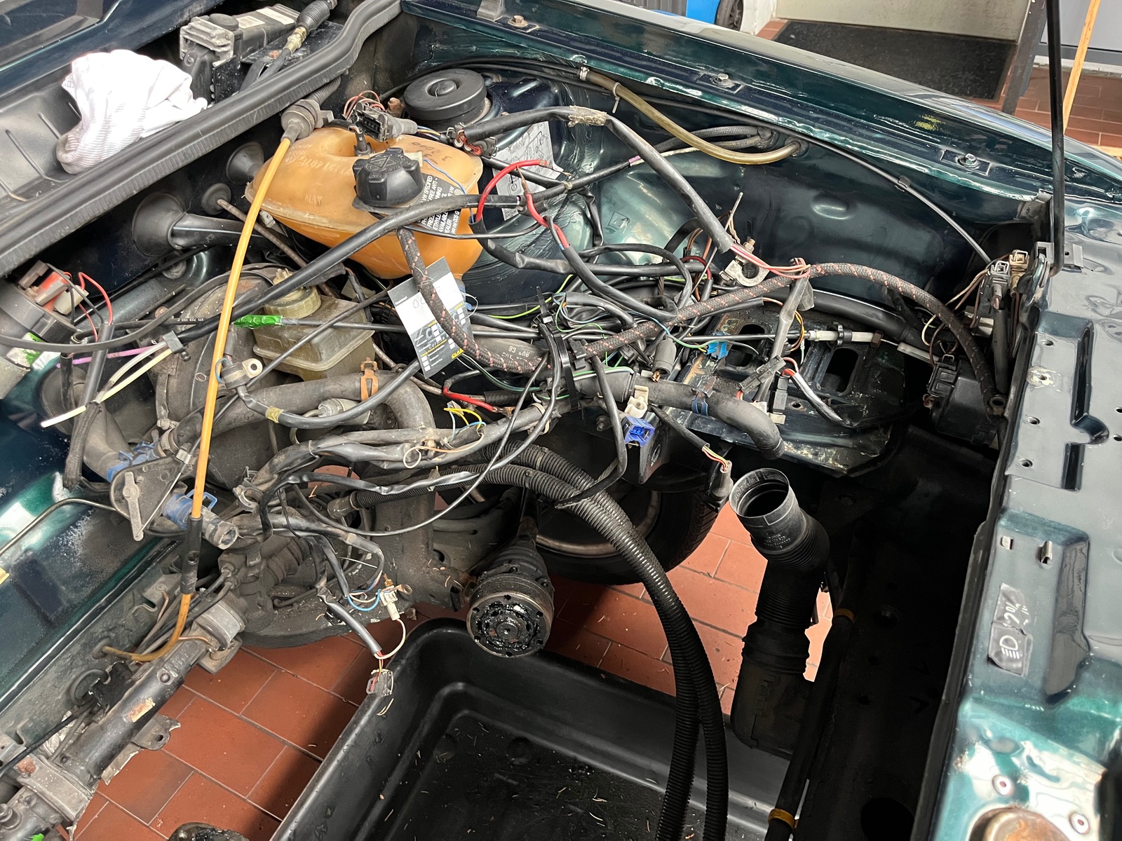

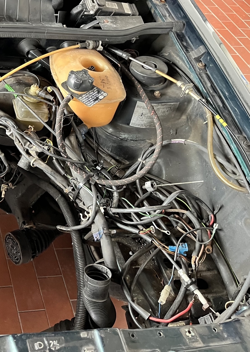

Der neue Ausgleichsbehälter liegt hier schon einbaubereit.

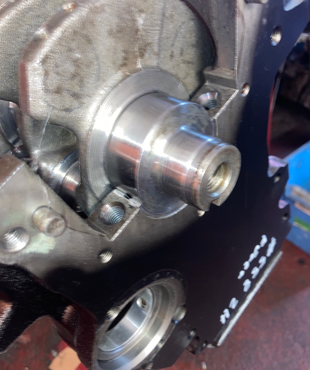

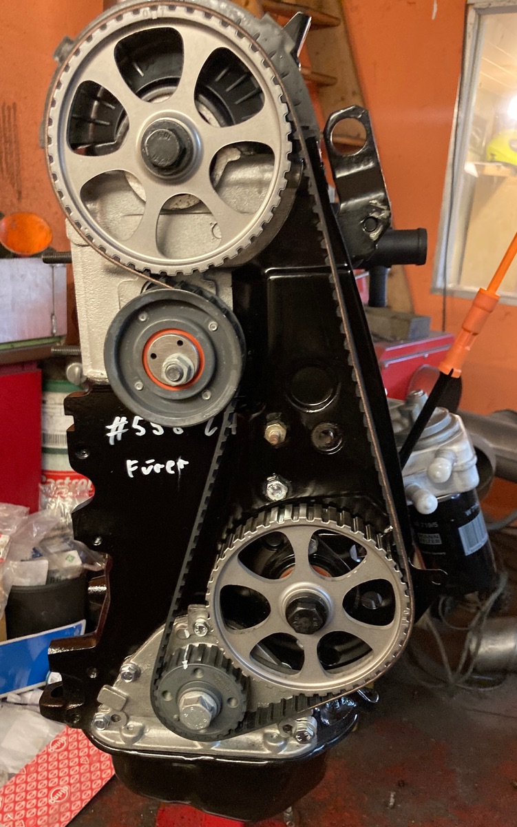

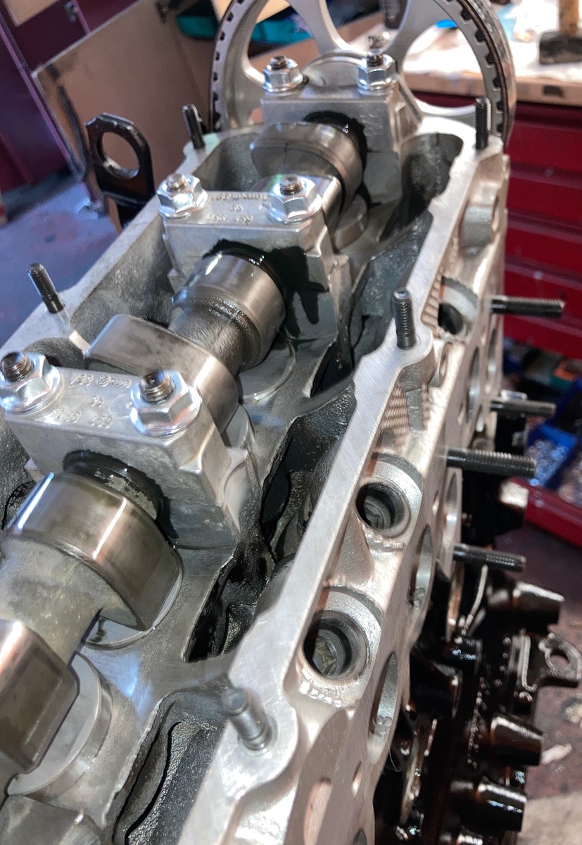

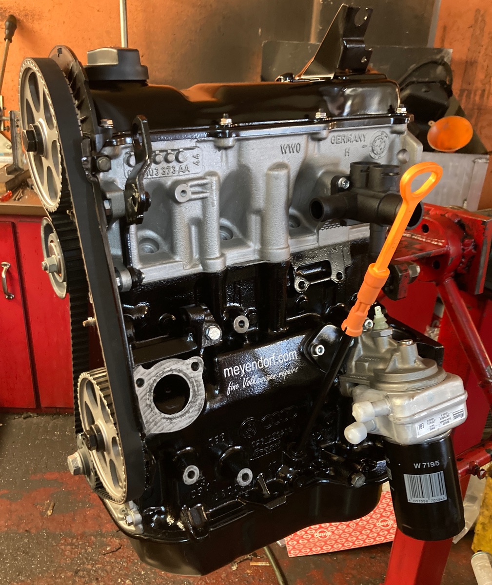

Am vergangenen Freitag erhielt ich dann die Nachricht, dass mein Motor fertiggestellt sei.

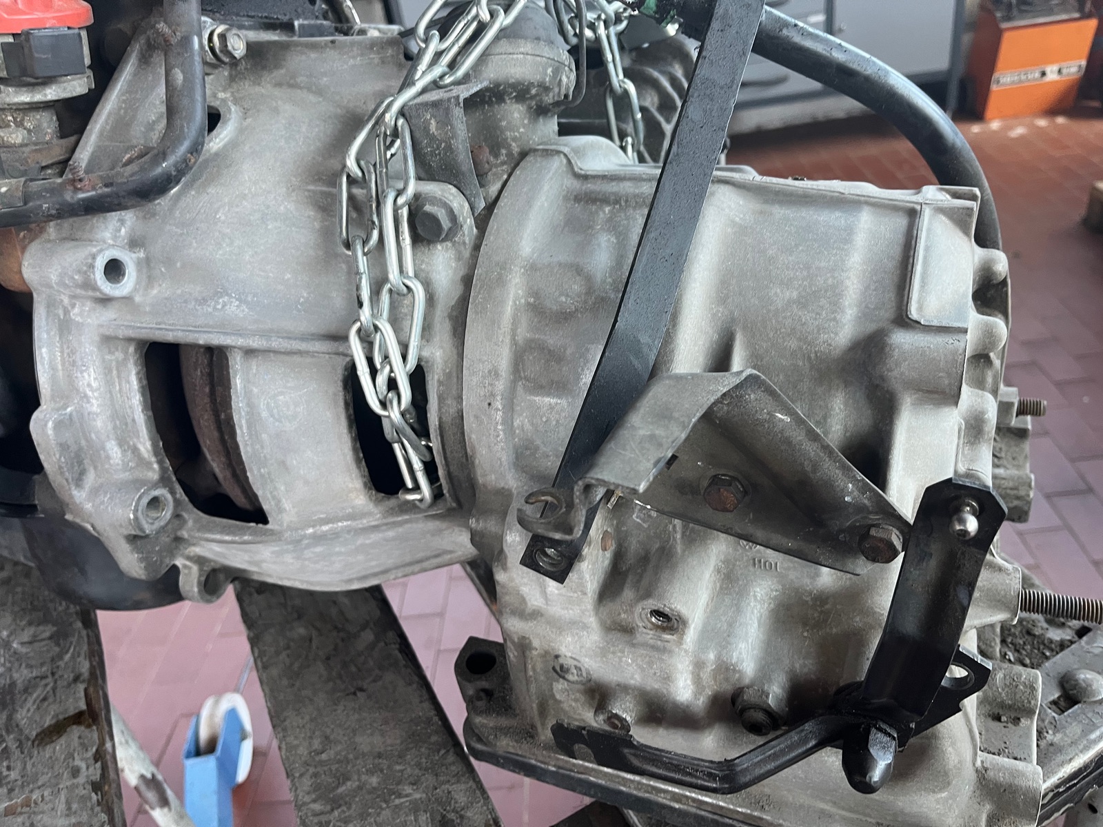

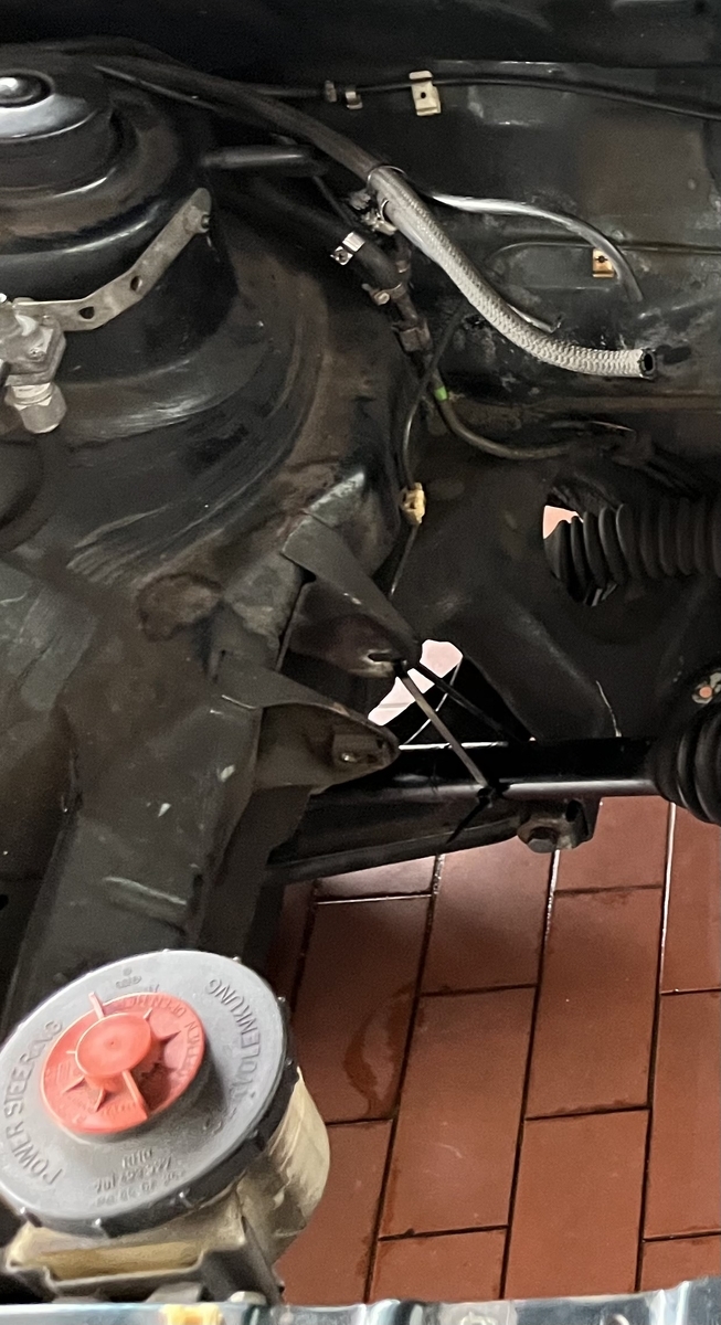

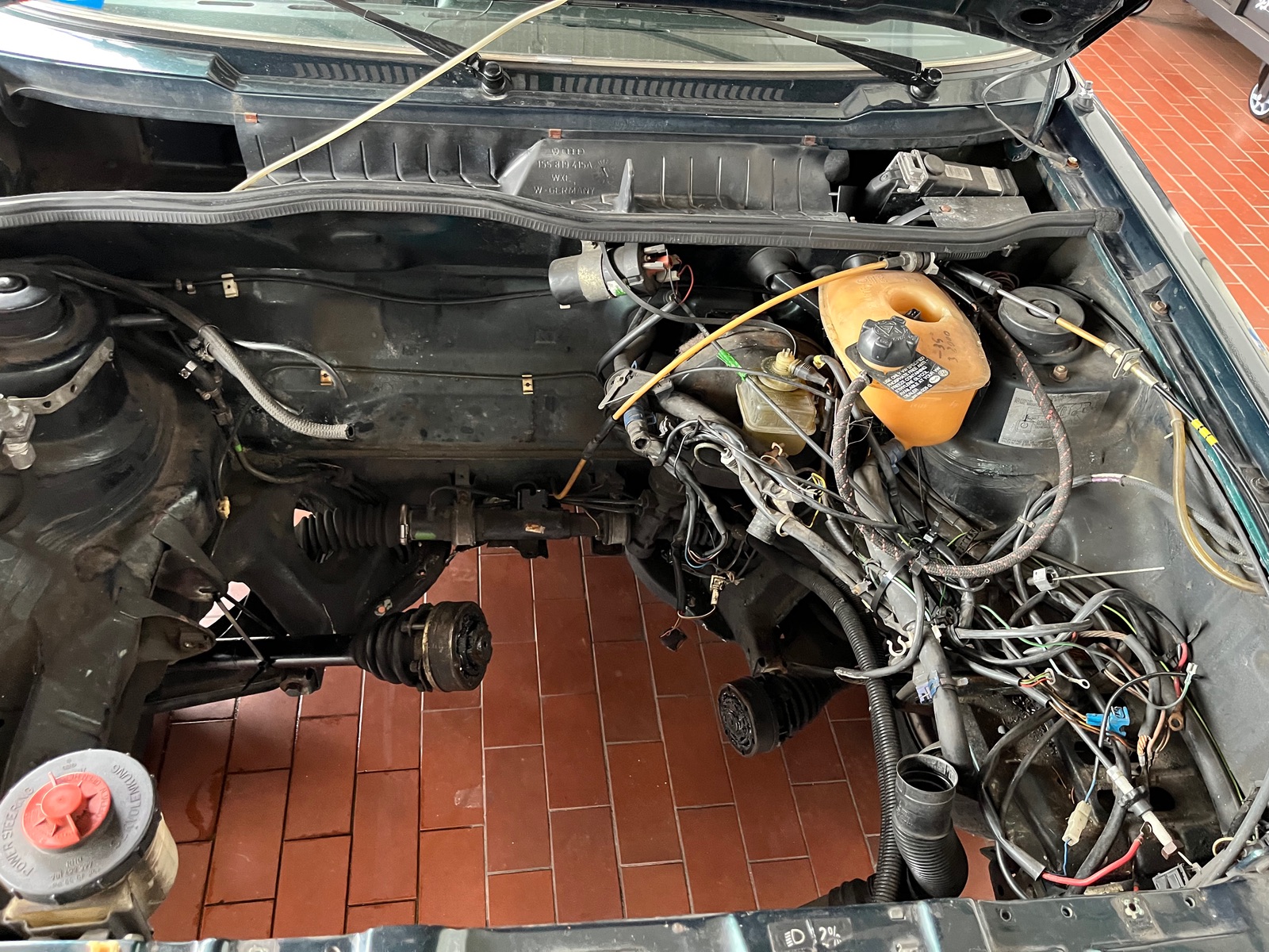

In den vergangenen Tagen habeich noch den Motorraum und das Getriebe gesäubert.
Der Motor wird eingebaut, sobald die Spedition ihn zur Werkstatt geliefert hat.

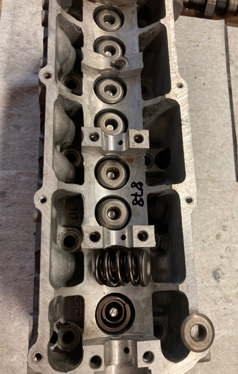

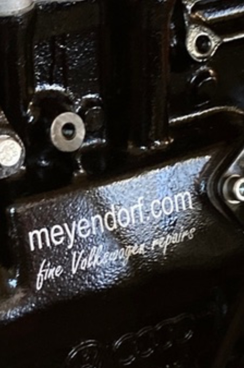

Erst einmal ein großes Lob an den Motorspezialisten Meyendorf in Essen! Er hat - wie man sehen kann - hervorragende Arbeiten abgeliefert!
Ich kann die Firma Meyendorf.com nur wärmstens empfehlen.
Dank auch an Claudio, der mir diese Werkstatt empfohlen hatte.
Warte jetzt darauf, den neuen Motor endlich ausprobieren zu können.

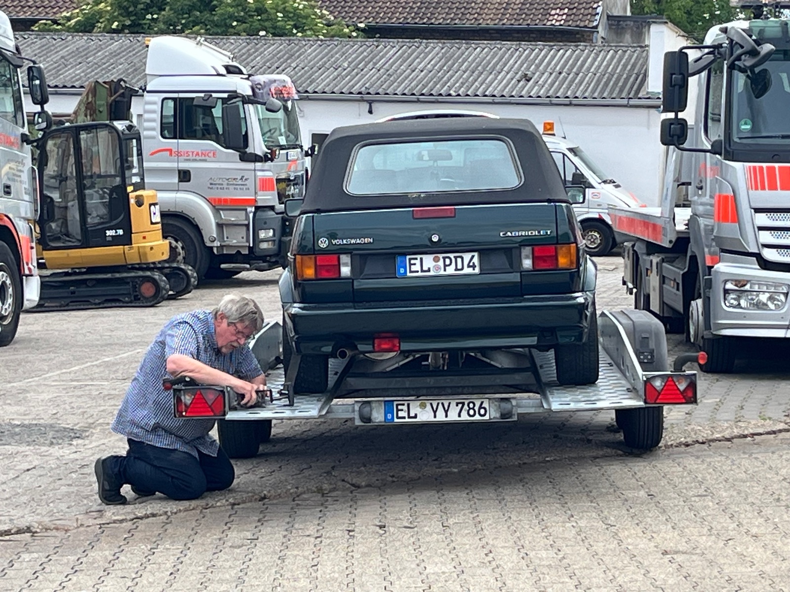

Leider lief die Rückfahrt aus dem Schwarzwald nicht do problemlos. Auf der Autobahn 61 beim Kreuz Frankenthal machte das Cabrio plötzlich laute Klappergeräusche. Ich hörte mir das an und vermutete zunächst, dass deie Geräusche vom KAT oder vom Mittelschalldäpfer kämen. Bei der Weiterfahrt (ca. 3 km) zum nächstgelegenen Autobahnparkplatz konnte ich mich jedoch davon überzeugen, dass ein schwerwiegender Mangel vorliegen müsse: Das Klappergeräusch war unüberhörbar und der Motor nahm kaum noch Gas an.
Da wir mit zwei Wagen auf der Rückfahrt waren, stellten wir das Cabrio ab und fuhren nach Worms zum ADAC und organisierten die Abholung des Cabrios über die Schutzbriefversicherung zum Abschleppdienst nach Worms.
Zwei Tage später konnte ich mit meinem Autofreund und Kfz-Meister das Cabrio huckepack mit einem Trailer abholen (450 km).

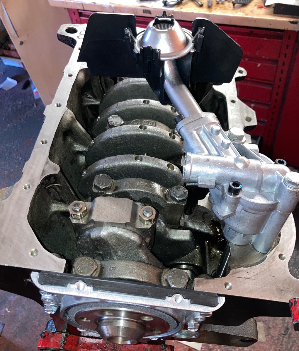

Am nächsten Tag brachten wir das Cabrio dann zur Werkstatt nach Lohne. Die Untersuchung ergab, dass der Motor einen Kurbelwellenschaden erlitten hat; das Kurbelwellenlager des 1. Zylunders hatte sich völlig aufgelöst, weil die Ölpumpe festgegangen war, und keine Schmierung mehr war.
Daraufhin brachte ich den Ersatzmotor, den ich seit 2002 in der Garage lagerte zum Motorenbauer Meyendorf nach Essen zur Revision. - Ihn ungeprüft einzubauen, erschien uns als zu großes Risiko.
In drei Wochen sollte die Überholung abgeschlossen sein.

Mach noch n schönen neuen Ausgleichsbehälter für die Kühlflüssigkeit rein. Macht gleich noch mehr Optik.
Schön geputzt 👍👍👍
