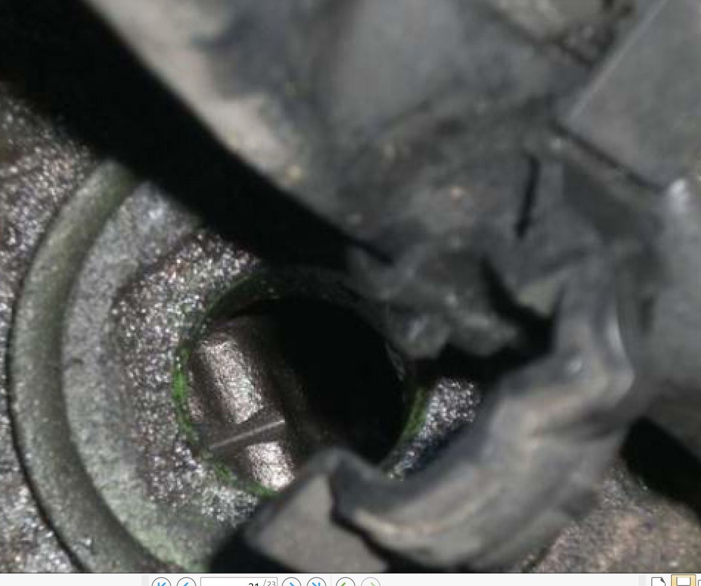

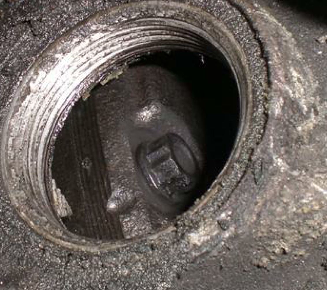

die Drehzahl muss über 2500 sein dann sieht man schon den Strich ,ob 2500 oder 2900 spielt keine Rolle...
