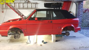

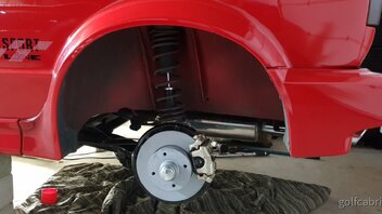

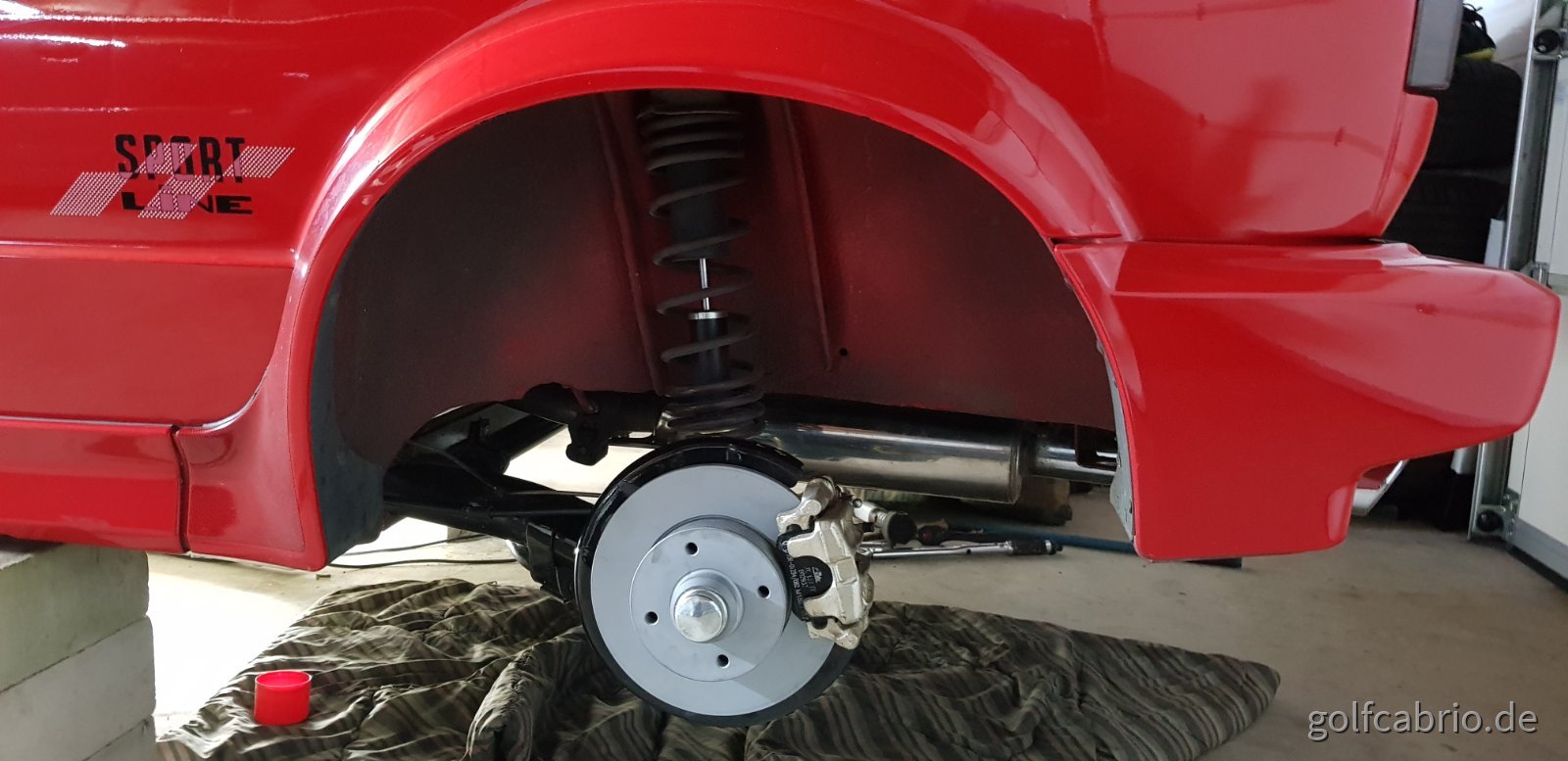

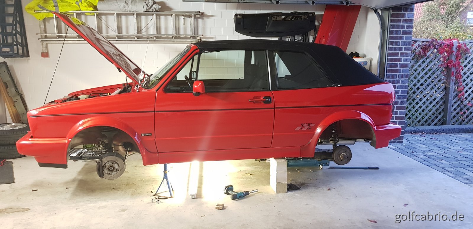

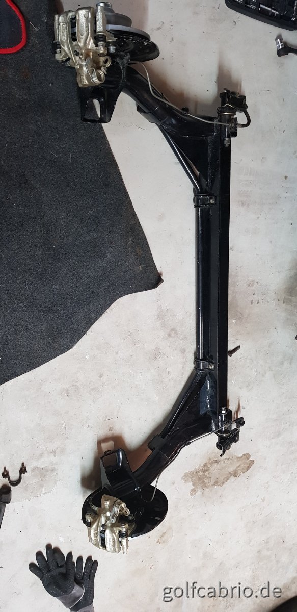

    Seit 3 Jahren bin ich dabei mir eine 16V Scirocco-Hinterachse mit Scheibenbremsen um großen Stabi aufzubauen, die ich jetzt nach langem überlegen auch eingebaut habe. Bei der Aktion habe ich auch gleich vorne die ganze Aufhängung neu gemacht. Die Tipps und Tricks habe ich alle aus dem Forum - Danke.

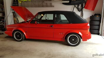

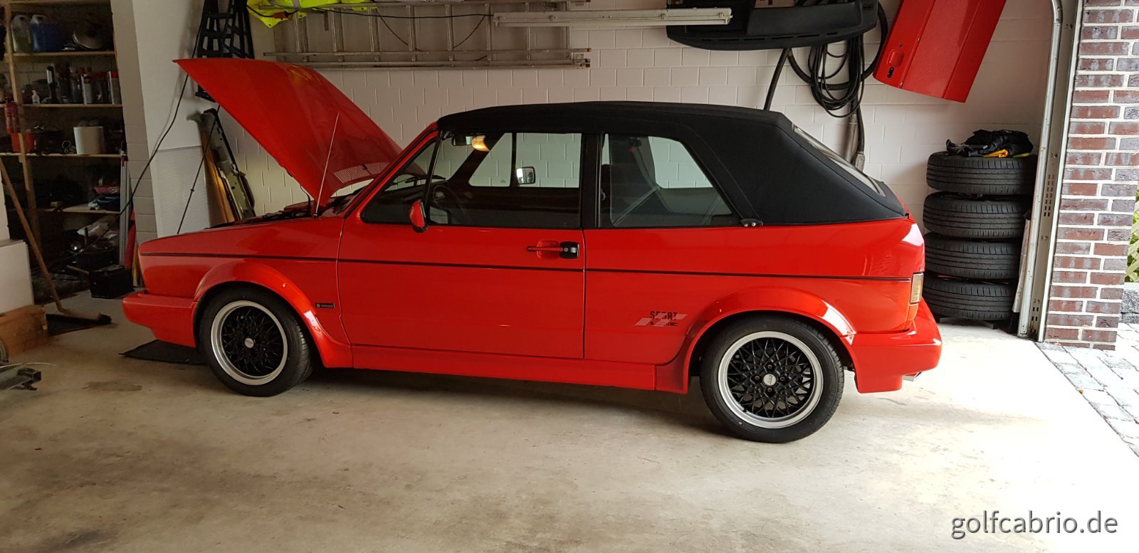

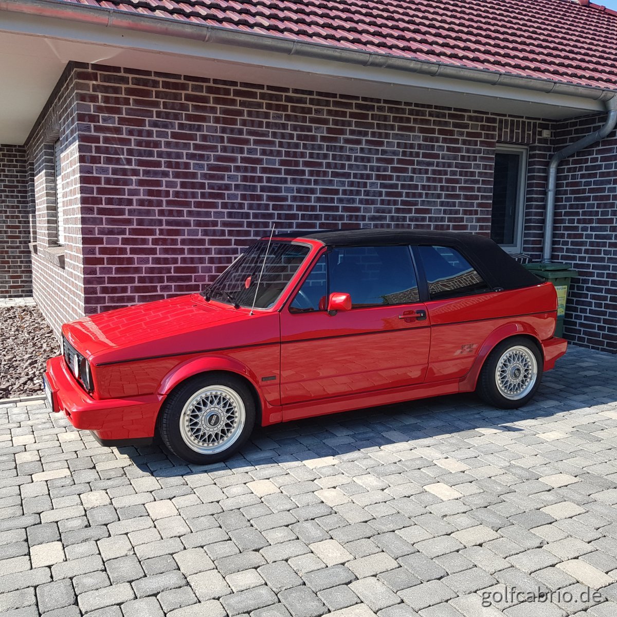

    Mit den Felgen bin ich mir noch nicht sicher, entweder die RM oder die origl. BBS :/

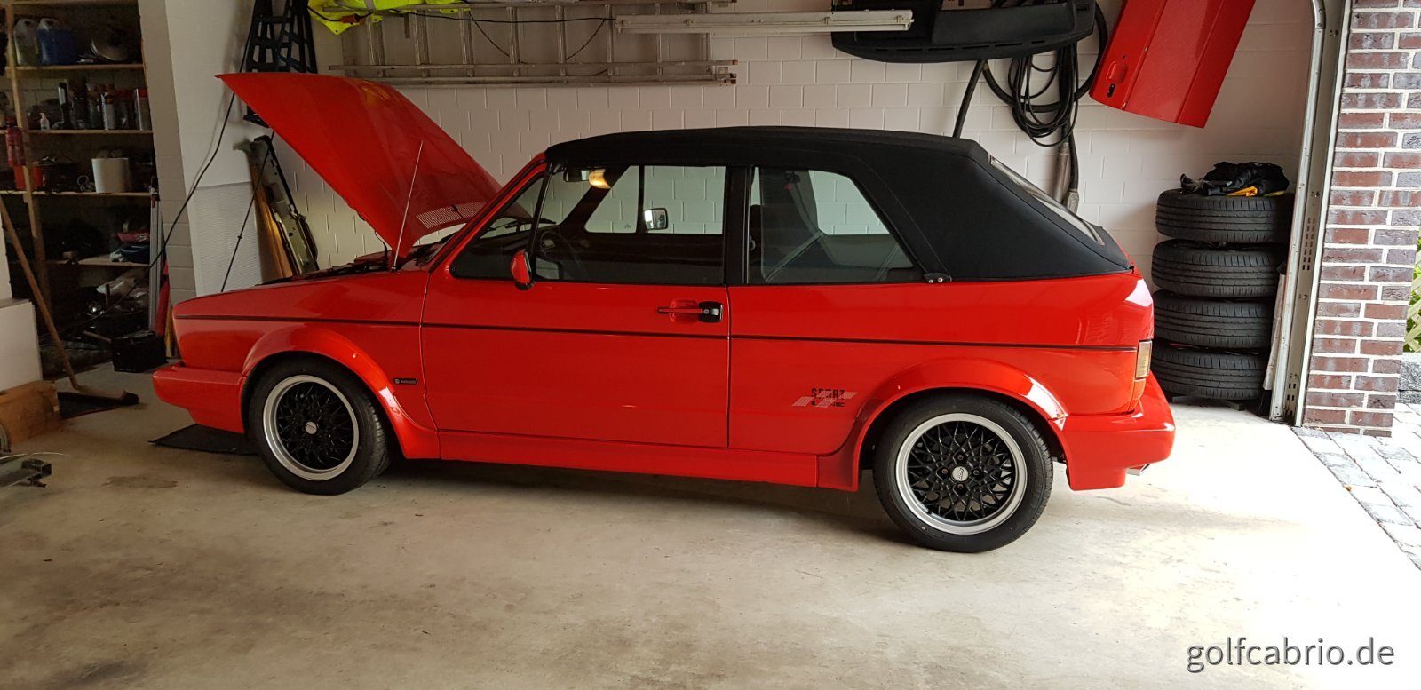

    Ich denke nach dem langweiligen Schriftkram, hier mal ein paar Bilder.

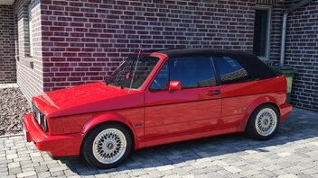

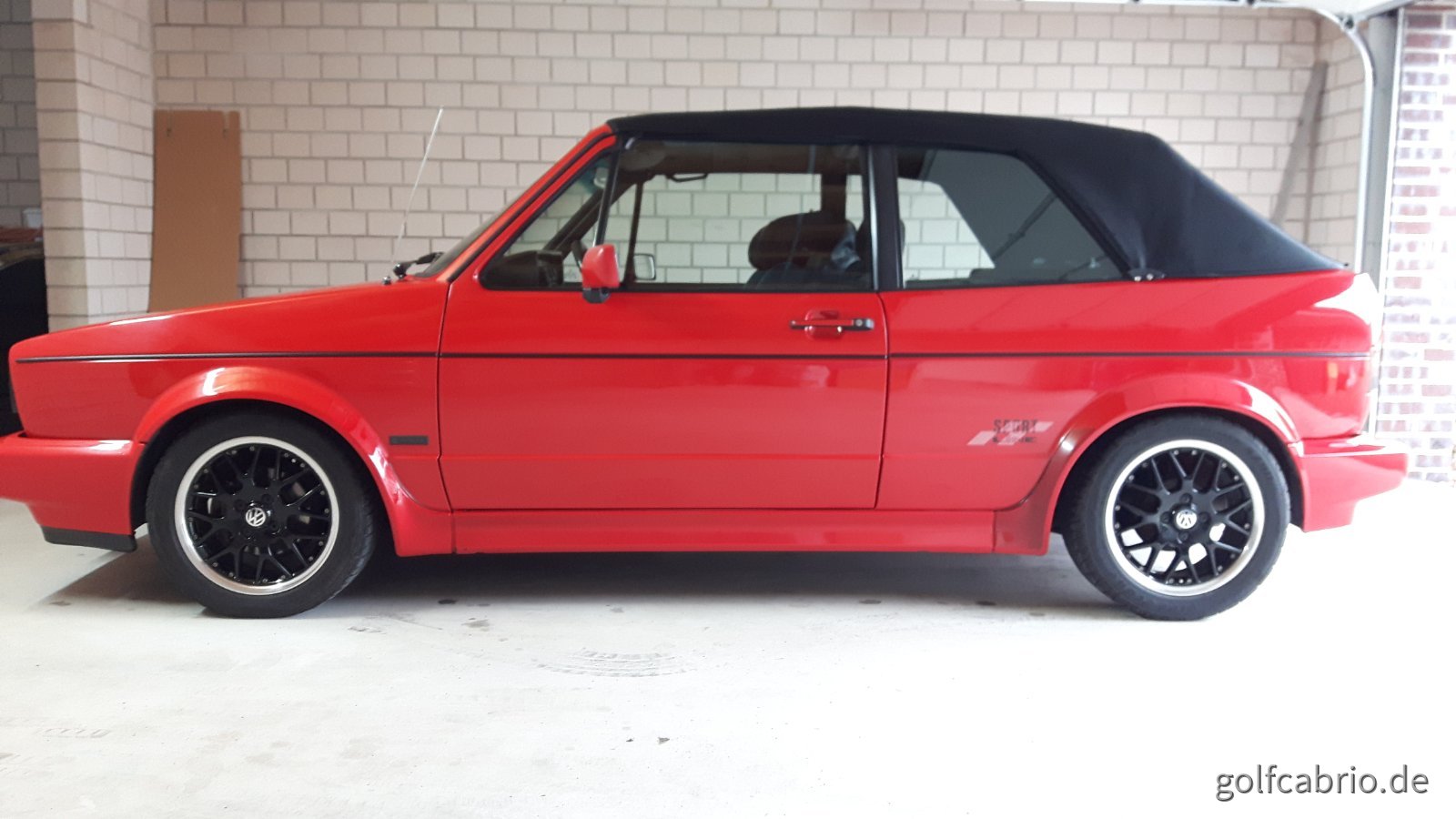

    schönes Cabrio!
    Ich finde die RMs besser, aber am Sportline müssten die Sterne dunkel lackiert sein.
    Darum entweder die Originalen, oder dunkle Sterne bei RM oder was auch gut ausschaut: RS764 (vom Golf 3 Cabrio)
    • Offizieller Beitrag
    die RS764 sind auch "90ziger" ;) aber zugegebenermaßen Ende 90ziger :)
  • Schöner Wagen, der Lack sieht so gut aus. Wenn das bei meinem auch mal so wäre :) Felgen: Definitiv original ;)
    Der sieht auch so tiefergelegt aus wie meiner trotz original Fahrwerk. Oder sind da Federn drin?
    Danke, aber der Lack ist nicht mehr der Beste und hat die letzten 28 Jahre auch gelitten, aber zu 90% noch Original :) Beim Bild vorm Haus, ist er gerade frisch poliert ;)
    Ja, es ist das originale Fahrwerk mit einem H&R CupKit - bin total zufrieden damit :thumbup:

    Wie hast du das Platzproblem zwischen Stabi und Karosserie gelöst? Schöner Autowagen btw :)

    Habe ja die Hinterachsbremse auf Scheibe vom Scirocco 16V umgebaut und wollte es jetzt eintragen lassen. Soweit so gut.
    Geändert habe ich:
    - HBZ 22 mit 3/15 Druckminderer
    - Hinterachse - alles komplett vom 16V
    - Handbremsseile geändert
    - Vorderachsbremse - Serie 239mm
    also alles wie in Wiki beschrieben.
