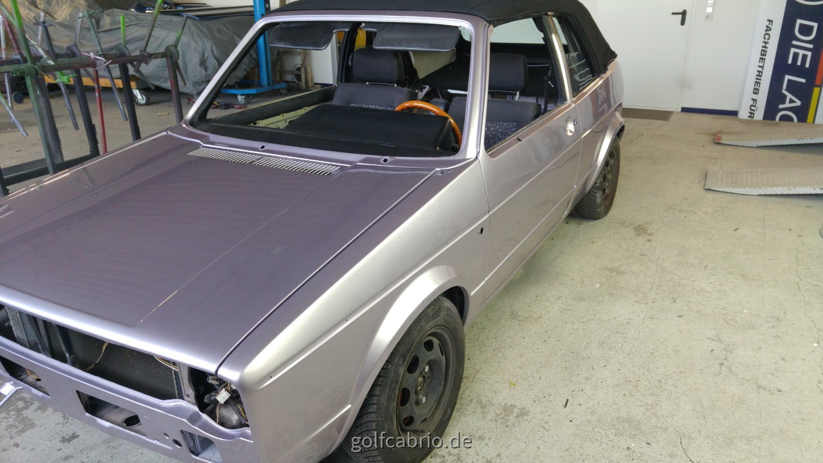

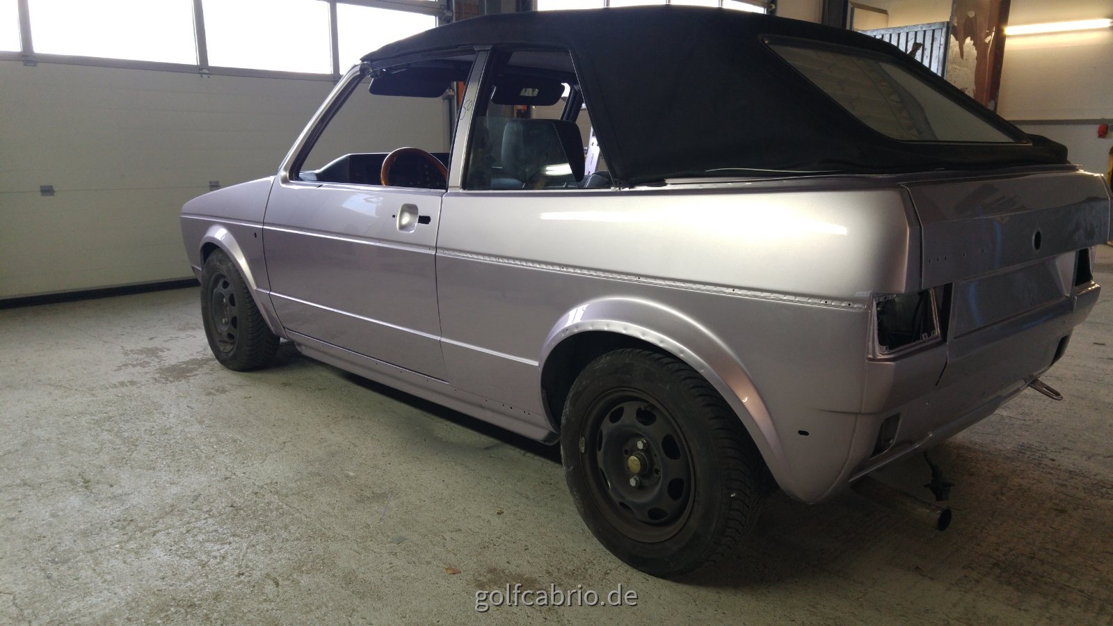

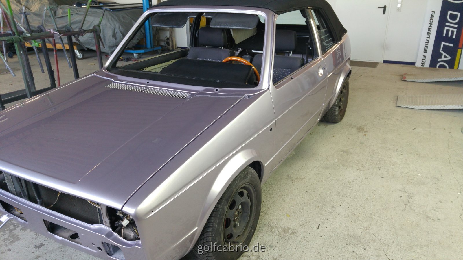

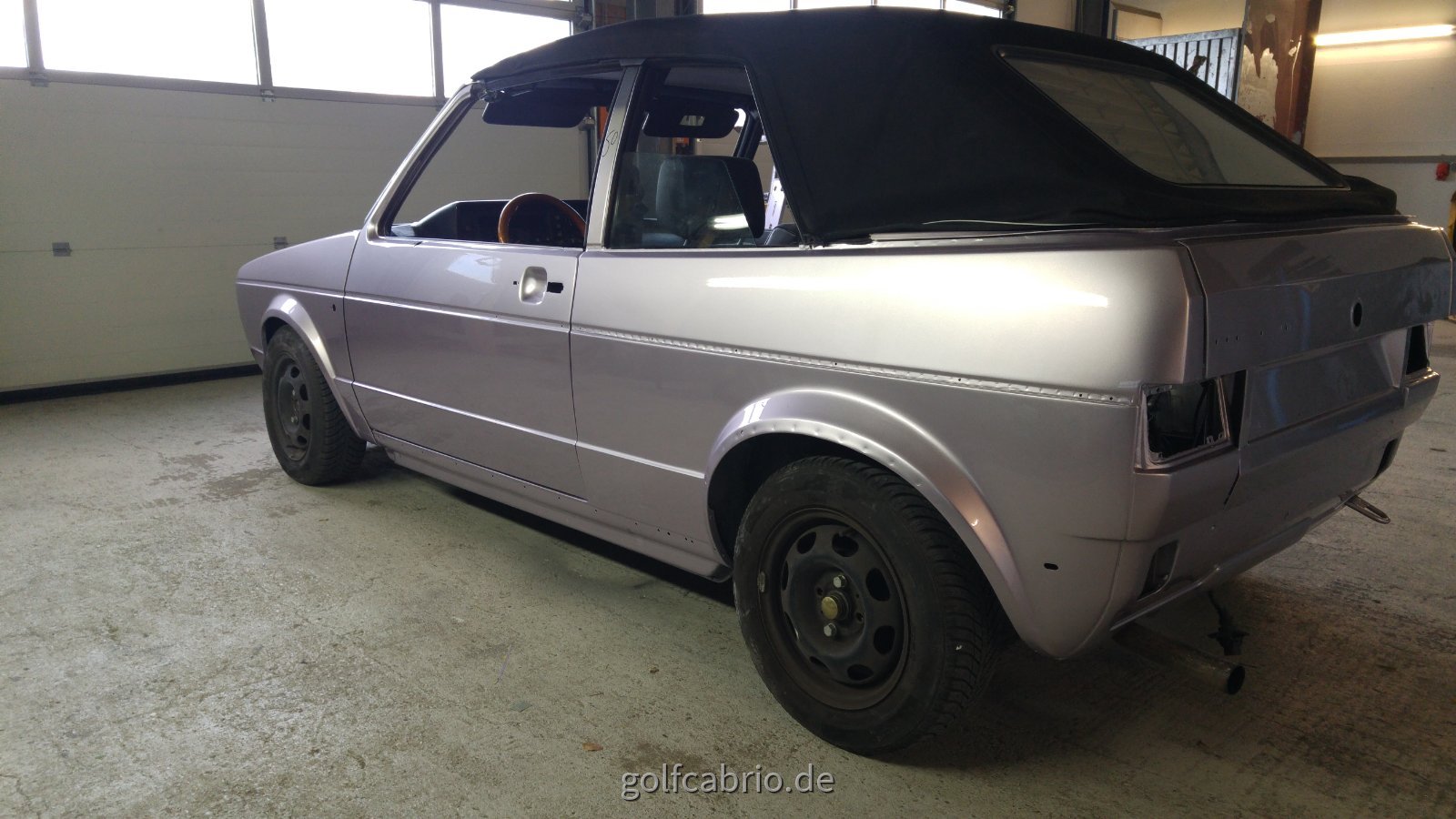

    Moin, ...ich war vorhin nochmal beim Lackierer zur "Abnahme" , bevor er mir den Wagen nachher bringt.
    Einige der Anbauteile sind nicht so perfekt geworden,- die lackiert er noch einmal;- die Karosserie ist zu 99% so wie es sein soll ,- auch hier habe ich ein paar kleine Sachen zu bemängeln .. aber die werden im neuen Jahr, nach dem Zusammenbau auch noch nachgearbeitet.
    grundsätzlich bin ich aber zufrieden mit seiner Arbeit ,- mal sehen was bei der Endabrechnung unter dem Strich dann steht =O
    Zusätzliche Arbeiten waren : Komplettlackierung der Einstiege, Türen innen/unten, Reparatur des Radlaufs hi/re, 1x Abholung, 1x Anlieferung.

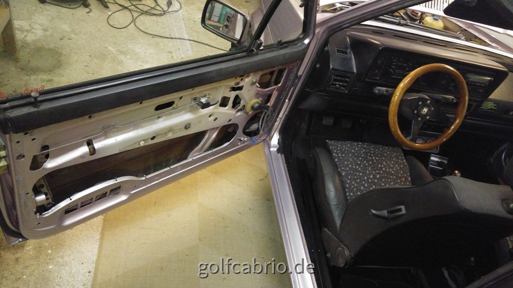

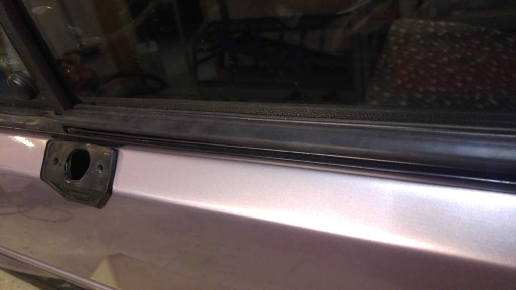

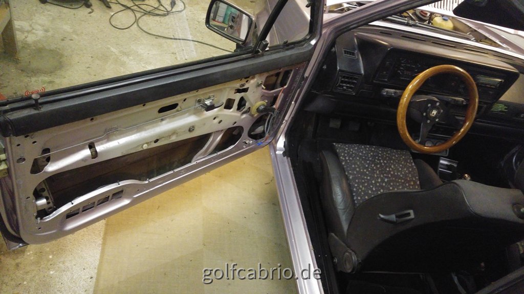

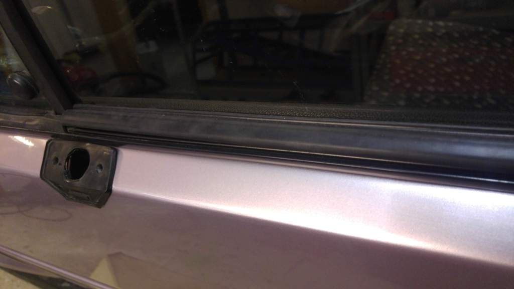

    Moin Moin, .. heute habe ich mal die Fahrertür zusammengebaut.
    Ausstellfenster mit viel Spüli ,- nur so reingeflutscht ;)
    neue Gleitstücke eingebaut, FH-Mechanik penibel gereinigt und neu gefettet, Scheibe eingesetzt .. alles easy..
    .. nur die nagelneuen Schachtleisten wollen nicht so wie ich! ..
    Abmessungen sind 100% gleich zu den alten,- nur wollen die nicht aussen in die Aluleiste eingreifen,- und wenn dann rutschen sie aus der Klammer in der Tür wieder raus
    ..hat von Euch schon jemand ähnliche Erfahrungen gemacht?

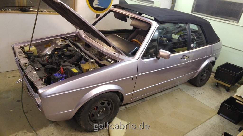

    ..letzter Tag in diesem Jahr ,- nochmal ein paar Stunden Kopf-frei-werkeln
    - Verkabelung der ZV wieder zusammengestrickt
    - B-Säule komplettiert
    - Spiegel montiert
    - Zierleistenclips reingedrückt

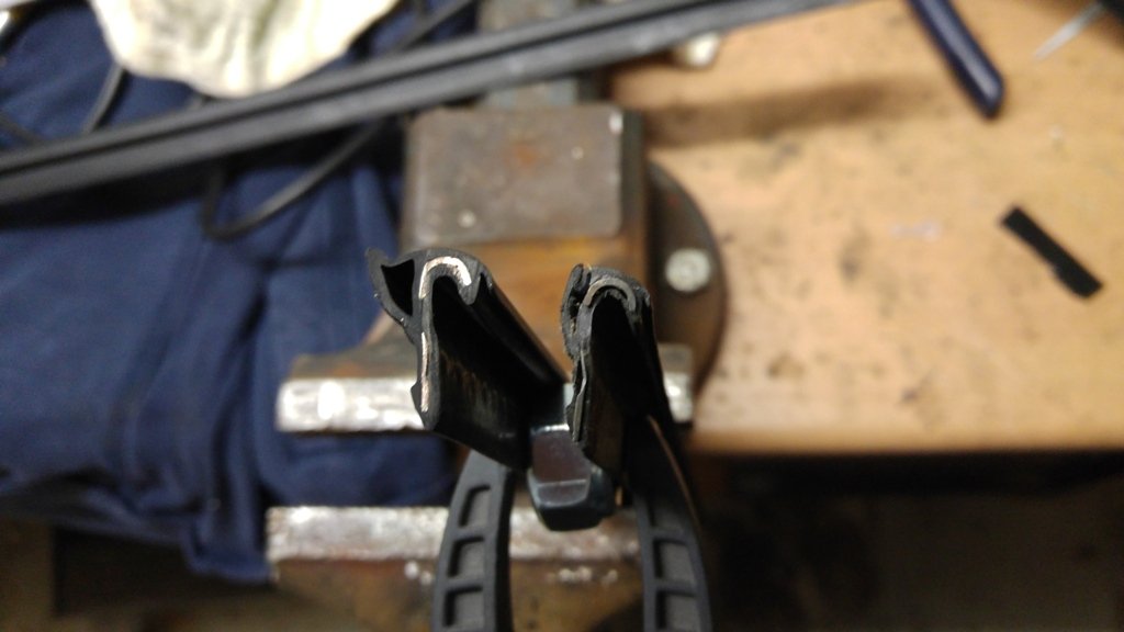

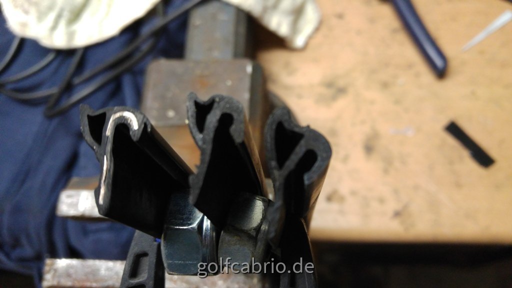

    - Schachtleisten ..... machen immer noch Ärger

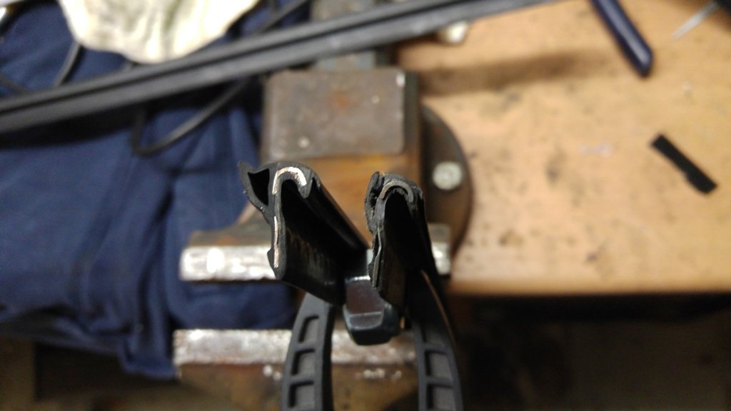

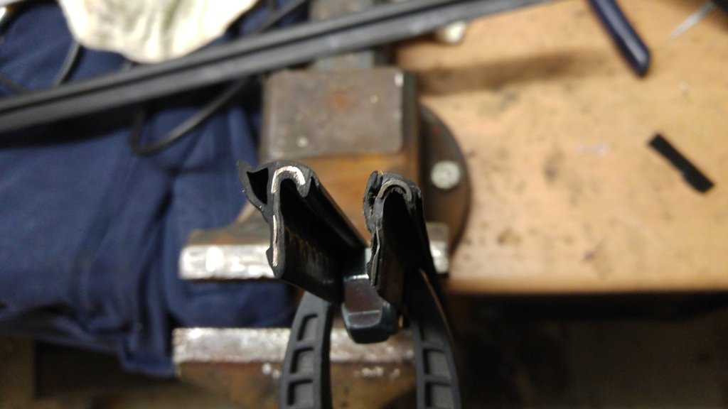

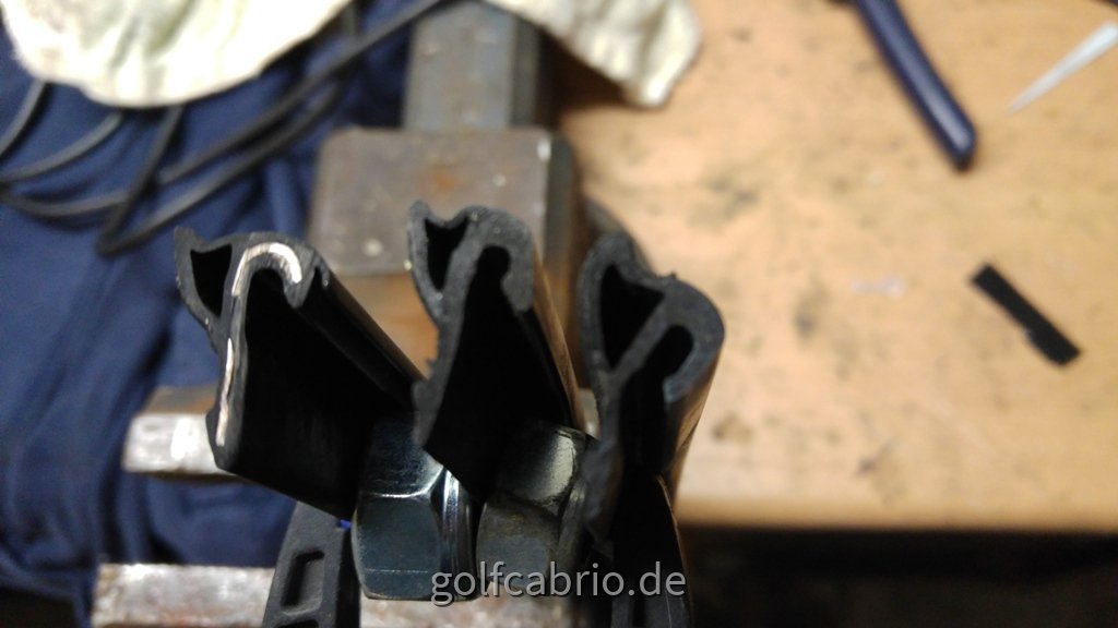

    links, neu von Oldtimerwerk, rechts, original v. 1992
    .. mitte, Nachfertiggung v. Keverspecialist (BJ 2009) , rechts: Innere Schachtleiste.
    Da sich die neuen vom Oldtimerwerk um`s Verrecken nicht montieren lassen werde ich diese zurückschicken.
    Die verpönten vom Holländer, ohne Metalleinlage, habe ich nun seit 10 Jahren drin ... waren ok ..und werden noch weiter gefahren ,- zack,- feddich!

  • Ja das stimmt schon ,wurden nur Langenmässig angepasst und passten dann eigentlich recht gut wie gesagt die Klammern musste ich etwas anpassen ,da sich sonst beim Fenster aufmachen die Dichtung wieder hoch geschoben hat.
    Lg
  • Vielleicht ein kleiner Tip aus Erfahrung. Die Scheibe ist schon in der Tür aber noch nicht in der Schiene. Jetzt die Schachtleisten einsetzen weil das jetzt noch kontrollierbar ist das sie gut in den Klammern sitzt und wenn das wirklich gut geklappt hat, was es eigentlich sollte, die Scheibe nach oben bringen und in den Halterungen befestigen. Ist nur ein Tip und ich habe es damit immer geschafft. Viel Glück :)
    • Offizieller Beitrag
    Danke Reinhard,- habe ich genauso gemacht ,- die neue Schachtleiste hat m.E. im inneren Radius zuviel Gummiauftrag,- somit passt es nur mit viel Macht auf die Aluleiste,- liegt dann aber zu hoch und zieht sich aus den Klammern wieder heraus .... liest sich blöd,- aber Du weisst was ich meine ;)
  • Mit den Schachtleisten war ein geficke. Hatte sowohl die von CP als auch eine Nachfertigung von jemand aus FB montiert. Beides war alles andere als einfach, die von CP fand ich einfacher zu montieren.
    Mein Fazit wie es klappen kann:
    - Zierleiste runterklopfen bis zum anschlag. Wenn die nach der Lackierung zu hoch sitzt, greifen die klammern nicht.
    - Viel flutschi hilft.
    - Damit das scheißding in die Klammern rein fährt und drin bleibt, helfen neue Klammern und eine dünne Einfädelhilfe, z.b. ein dünner karton oder Kunststoff oder Metallstreifen , die man in die Klammern einlegt, und die Schachtleiste in die Klammern führt. Wenn die Schachtleiste drin ist, kann man die Einfädelhilfe ziehen (Flutschi hilft!). Durch die Einfädelhilfe verschiebt sich der Gummi der Schachtleiste nicht, und der Haken der Klammer greift so wie er soll.
    - Viel kraft und starke Finger.
  • es gibt zwei verschiedene Schachleisten, die vor dem Facelift passen nicht , so wie es Aussieht sind das die falschen
    siehe auch Archiv Forum: Thema :Schachtleisten
    Achtung der Unterschied ist nicht minimal ,da die Aufnahme in der
    TürInnenseite geändert wurde .Die Leisten haben Unterschiedliche Profile
    (sieht man nur wenn man beide vergleicht.die lassen sich nicht in die
    Klammern einhaken auch nicht mit Gewalt) gegenseitiges tauschen ist nicht
    möglich!!
    Hintergrund meiner Frage ist der Unterschied für Schachtleisten bis 88 und
    ab 88.
