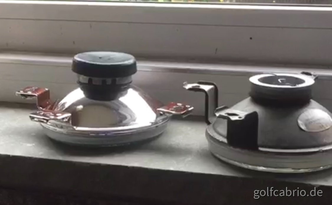

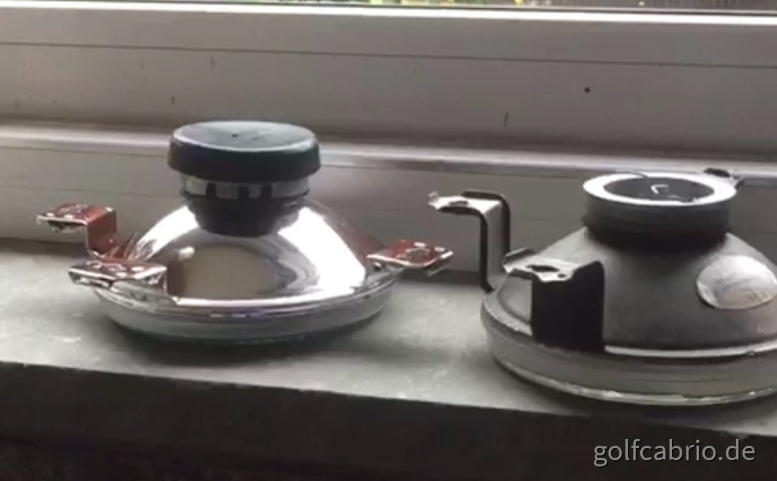

es gibt 2 verschiedene Scheinwerfergrills.
alte Optik (ab Werk an den Modellen mit kleinen Stoßstangen und neue Optik, ab Werk bei den Modellen mit Karmann-Verbreiterungen und großen Stoßstangen.

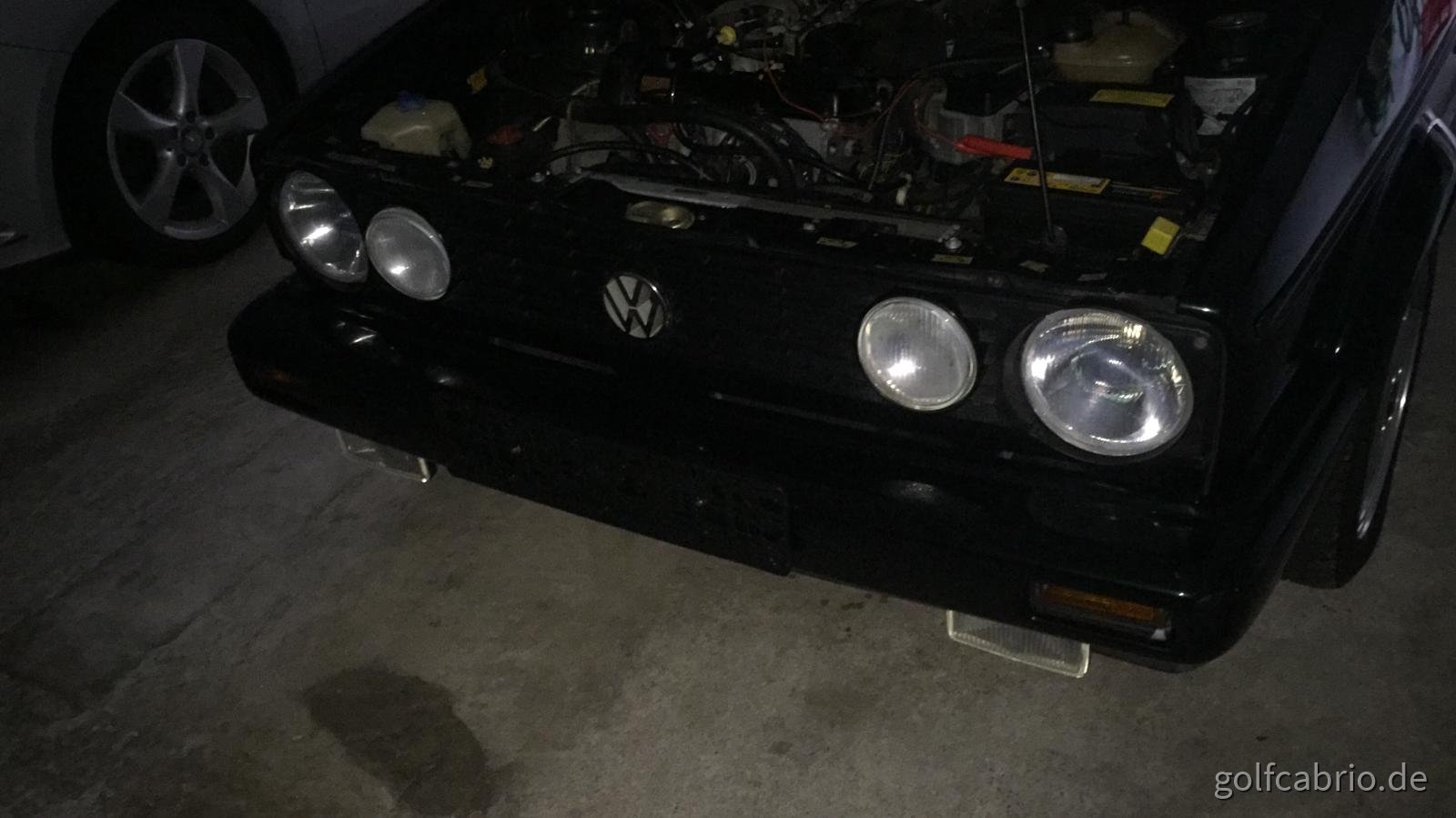

Welchen Grill hast du verbaut? Bild?
- Offizieller Beitrag
du brauchst welche ab Modelljahr 1989.
Es wird oft falsch angegeben, dass die Zusatzscheinwerfer von 82-93 passen. Dem ist nicht so.
Der Grill ab 1989 hat die längeren Laschen.
Ich habe auch schon gesehen, dass man sich die langen Laschen von den defekten Scheinwerfern an die Scheinwerfer mit den kurzen Laschen angenietet hat.
Die sind vom Golf 2 passen auch ,ich habe diese auch vor Jahren mit einem anderen Anbausatz eingebaut, die Scheinwerfer sind jetzt bündig mit dem Grill mir gefällt es..
Hatte diese hier gefunden und frage mich gerade ob diese dann bei der Karmann Variante mit breiter Stoßstange passen. Laut Angaben ja, ist ja wie ich gelesen habe trotzdem immer so eine Sache: https://www.oldtimer-werk.de/golf-2-und-co/…-ref.-191941106
Die Scheinwerfer mit der Golf2 Teilenummer kann man in den Einteiligen Grill vom Cabrio montieren, das ist soweit richtig.
„Passen“ liegt dann im Sinne des Betrachters.
Die Beine sind kürzer und somit stehen die Scheinwerfer weiter hinten im Grill.
Sie sind dann zwar montiert und auch fest , aber schön ist das nicht wirklich.
Richtig. Och hatte das mit den Fernscheinwerfer an Katrins "Acapulco" mal angehalten und ist genawie beschrieben. Sieht nicht wirklich schön aus !
Einzige Alternative wäre die Zusatzscheinis vom Golf 2 nehmen, die kurzen Halter vom Golf 2 abtrennen und die langen Halter vom Cabrio anschweißen.
Muss aber jemand schweißen, der es gut kann !!!
