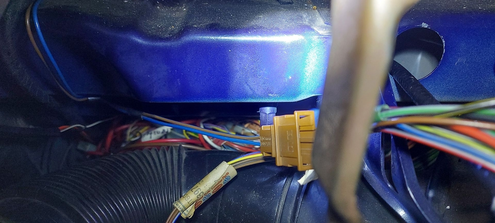

    Als der Tacho draußen war,viel mir ein Stecker auf! Brauner Stecker mit br/bl Kabel.
    Kann mir wohl jemand verraten wofür der sein könnte?
  • braun ist eigentlich zu 97% Masse.... der blaue Strich könnte eine geschaltete MAsse sein .
    Warnleuchte Handbremse ?
  • Foto vom Stecker ? Gibt viele verschiedene...
    Och,ich dachte ich lass euch mal raten 😁
    Spaß beiseite
    Ich hatte das Foto vergessen
    Der geht hoch und rechts Richtung Auto Mitte
  • Das 1er Cabrio hat dort oben links keine Lautsprecher im A-Brett - das ist nur beim 2er der Fall
    Ohne im SLP zu wühlen: Ist das eventüll das Kabel was zur Innenlampe geht :?:
    Was anderes fällt mir gerade nicht ein ?(
  • nein.. Innenleuchte geht direkt im Holm hoch . ist einmal rot(Dauerplus), braun Masse und braun/weiß geschaltete Masse.
    Da wo es verläuft ist ....... nix :D
    Centerspeaker ??? Gabs das am 1er ??? ich denke nein .
  • Ich nutze den originalen LS Kabelbaum nicht sondern habe mir neue Kabel gelegt und den Werksseitigen Kabelbaum stillgelegt.
    Die Beleuchtung geht unten in die A Säule. Die funzt auf der Fahrerseite zwar nicht, das liegt aber am Schalter in der Säule.
  • Ja dann hat es sich ja aufgeklärt. Ich war mir einfach nicht mehr sicher weil es schon zu lange her ist.
    Danke euch und schönen Sonntag
