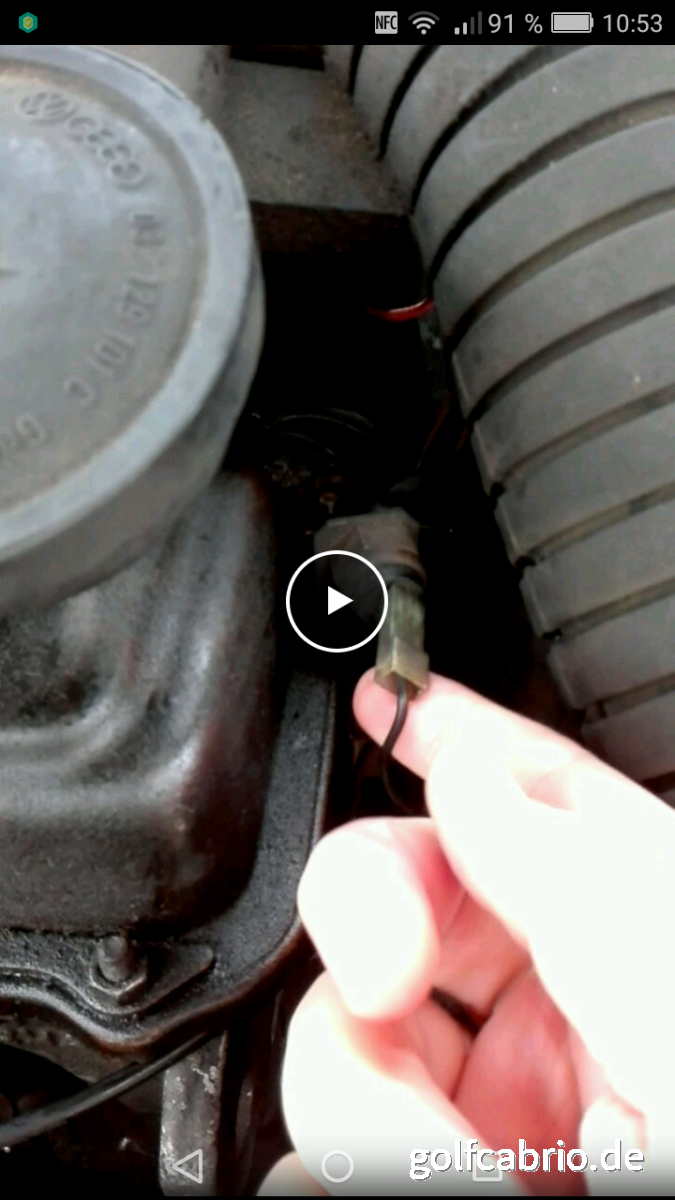

  • Zahnriemen, Kupplung und Zündverteiler habe ich nicht angefasst. Was könnte ich am Zndverteiler prüfen/ersetzen?
    marmorbeton: Problem habe ich ja auch bei Trockenheit.
    Es stinkt ja auch. Und es verändert sich mit dem Abziehen vom blauen Stecker.
    Die PLZ ist 36041.
    Ich sende demnächst noch mal 2 Bilder von StellenStelle, die mir spanisch vorkommen.
    Bis bald
  • Hallo,
    auf den Bildern kann ich auch nicht ungewöhnliches sehen.
