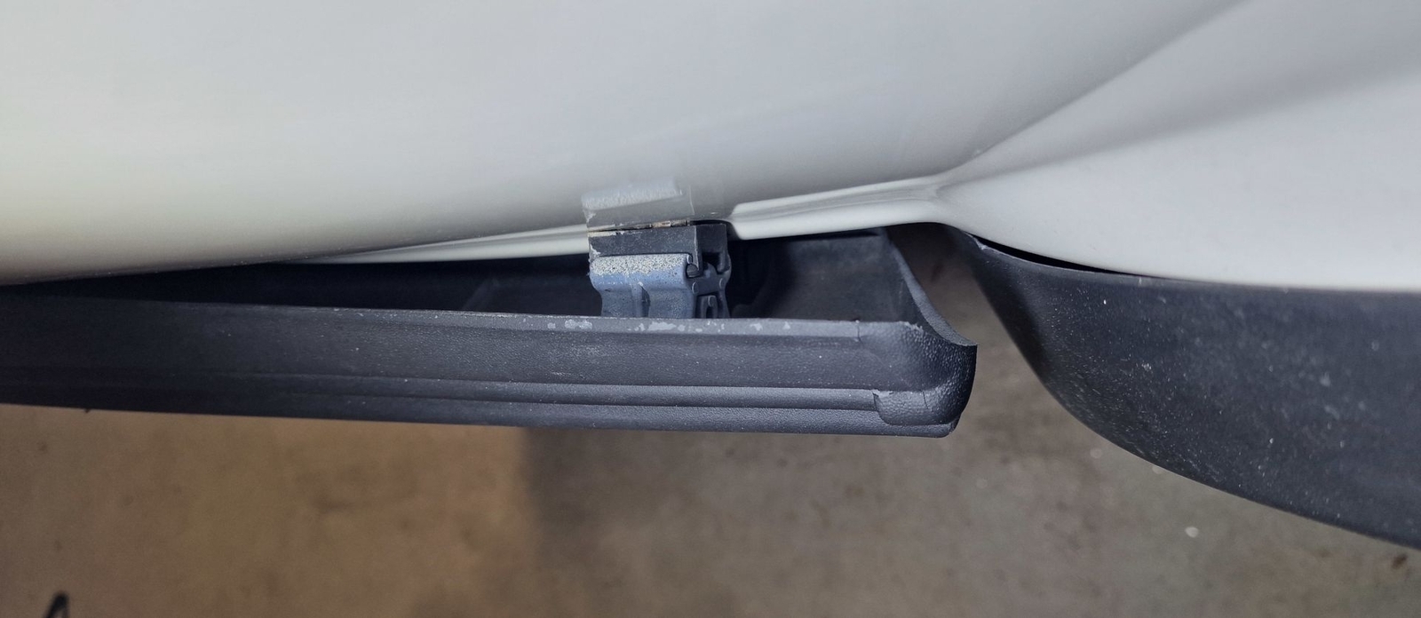

Einer der Vorbesitzer hat hier wohl die falsche seitliche Stoßstangenhalterung/Stoßstangenführung montiert.
Welche sind die passenden (Ersatzteilnr?) für meinen GLi, 1983?

die Halterung am Kotflügel ist richtig.
Es schaut so aus, als ob du eine Zubehörstoßstange montiert hast. Da ist die Passgenauigkeit eher schlecht.
Ich will damit sagen: die Stoßstange ist das Problem.
Oder die Stoßstange ist verbogen und sitzt zu weit nach rechts , sieht das auf der anderen Seite genauso aus?

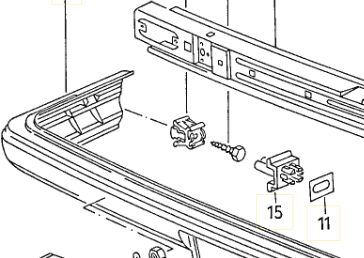

Bin mir nicht sicher, aber die Halterungen sehen mir eher nach solchen aus, die für Hinten gedacht sind; die sind breiter. Die Halterungen für vorne sind flacher. Schau mal auf den bekannten Websiten (oldtimerwerk, Werk34 etc.) nach.
Die Halter sind vorne und hinten gleich, es gibt keinen Unterschied in der Teilenummer.
Reden wir von den Führungen?
Ich habe zwei verschiedene in meinem eingebaut (für VFL):
171807269B (vorne)
171807269C (hinten)
Sorry, Führungen sind unterschiedlich. Breite und schmale ich weiß gerade niicht welche wo hin kommt. Ich meine schmal ist vorne.
Schmal/dünn/flach/etc. ist definitiv vorne.
171807269B (vorne)
171807269C (hinten)
Ich bin mir sicher. daß das Problem nicht die Stoßstange ("Stoßfängerabdeckung") ist, sondern das "seitliche Klemmstück", also der Teil der an der Stoßfängerabdeckung sitzt.
171807269B (vorne) bzw 171807269C (hinten) sind wohl die Teile die sich am Kotflügel befinden (Nr 15 im Bild).
Ich müsste demnach die befintlichen gegen kürzere/schmälere "seitliche Klemmstücke" austauschen. Welche Ersatzteilnr haben die und wo bekommt man so was noch?

Schönen Dank. Aber ich befürchte, die grosse Teileverwirrung ist noch nicht gelöst. Also, ich brauche anscheinend Teile Nr 8 (+9) in deinem obigen Bild, (171807 267) und nicht Nr 10 (171 807 269B) ![]()
