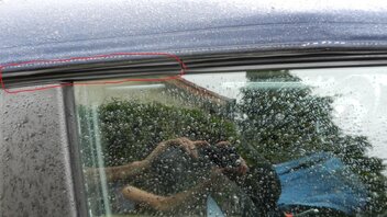

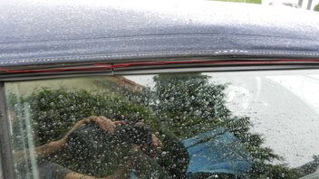

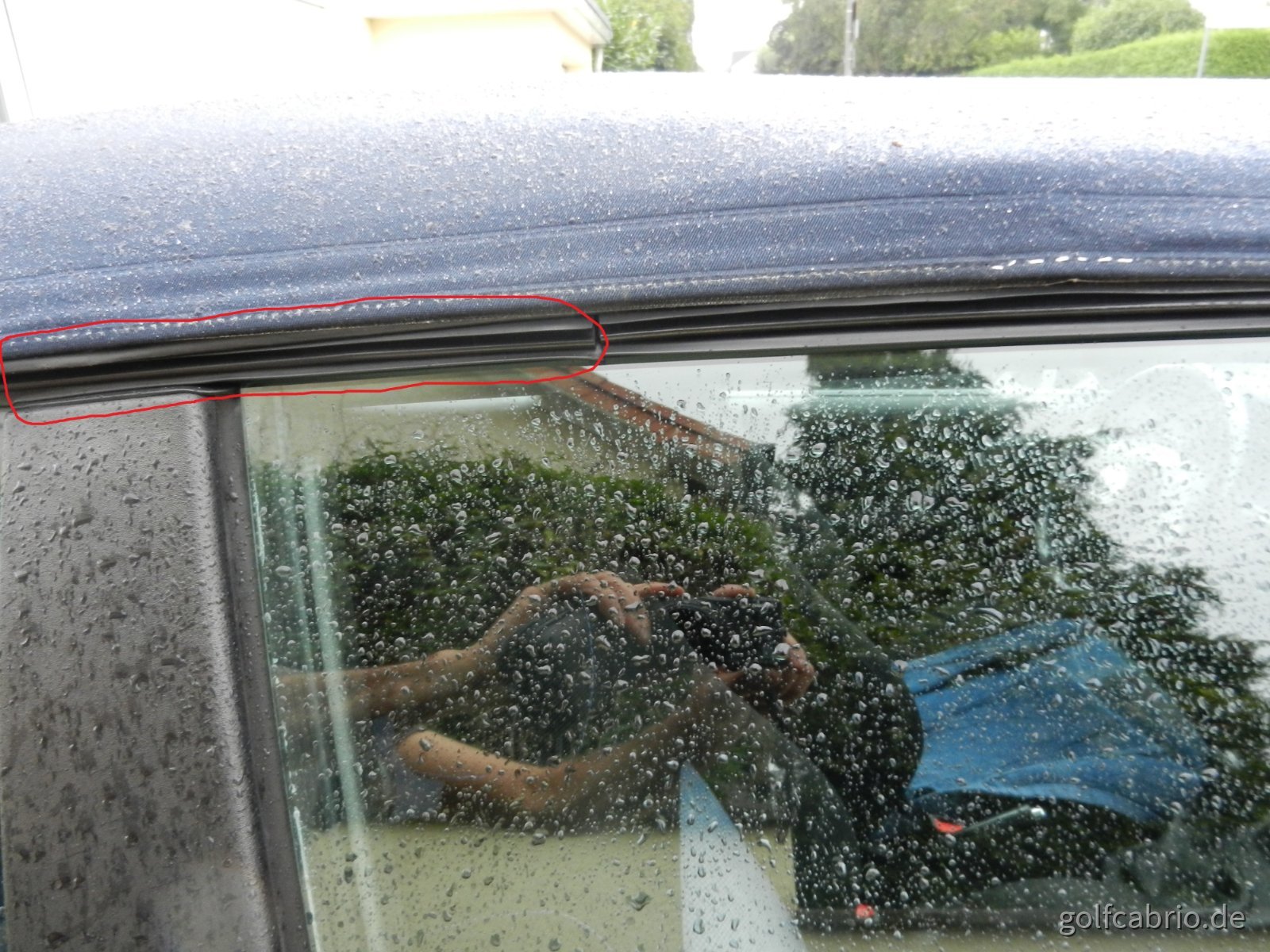

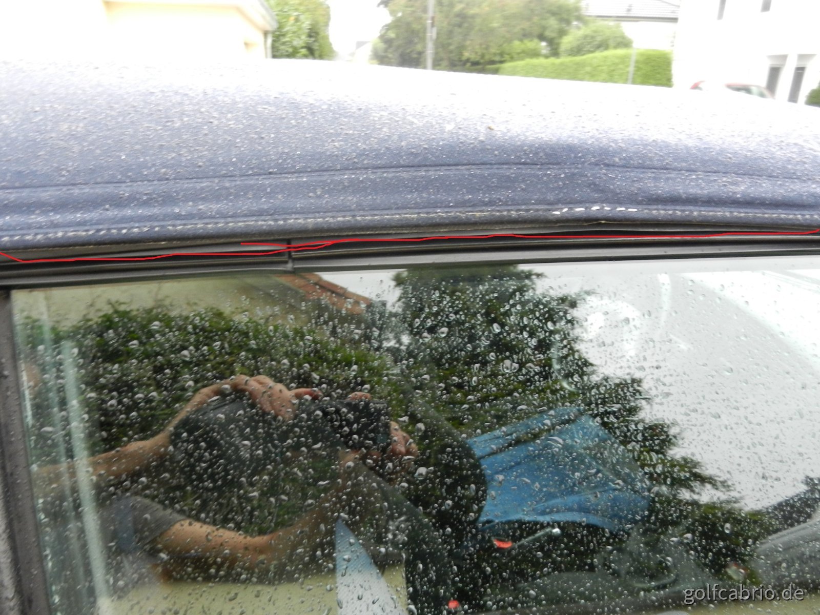

    Dachte wenn ich ein neue Seile einziehe wäre die Erhöhung im Türbereich weg:rolleyes: leider nicht der Fall und es dringt dort leicht Wasser bei Regen ein. Hat jemand eine Idee wie das wieder herzustellen ist das das Verdeck über die Gummis geht

    Hab hier noch ein Foto im Anhang vom Verdeck.

    Hat denn jemand eine Idee zu den Fotos vom Verdeck.............
