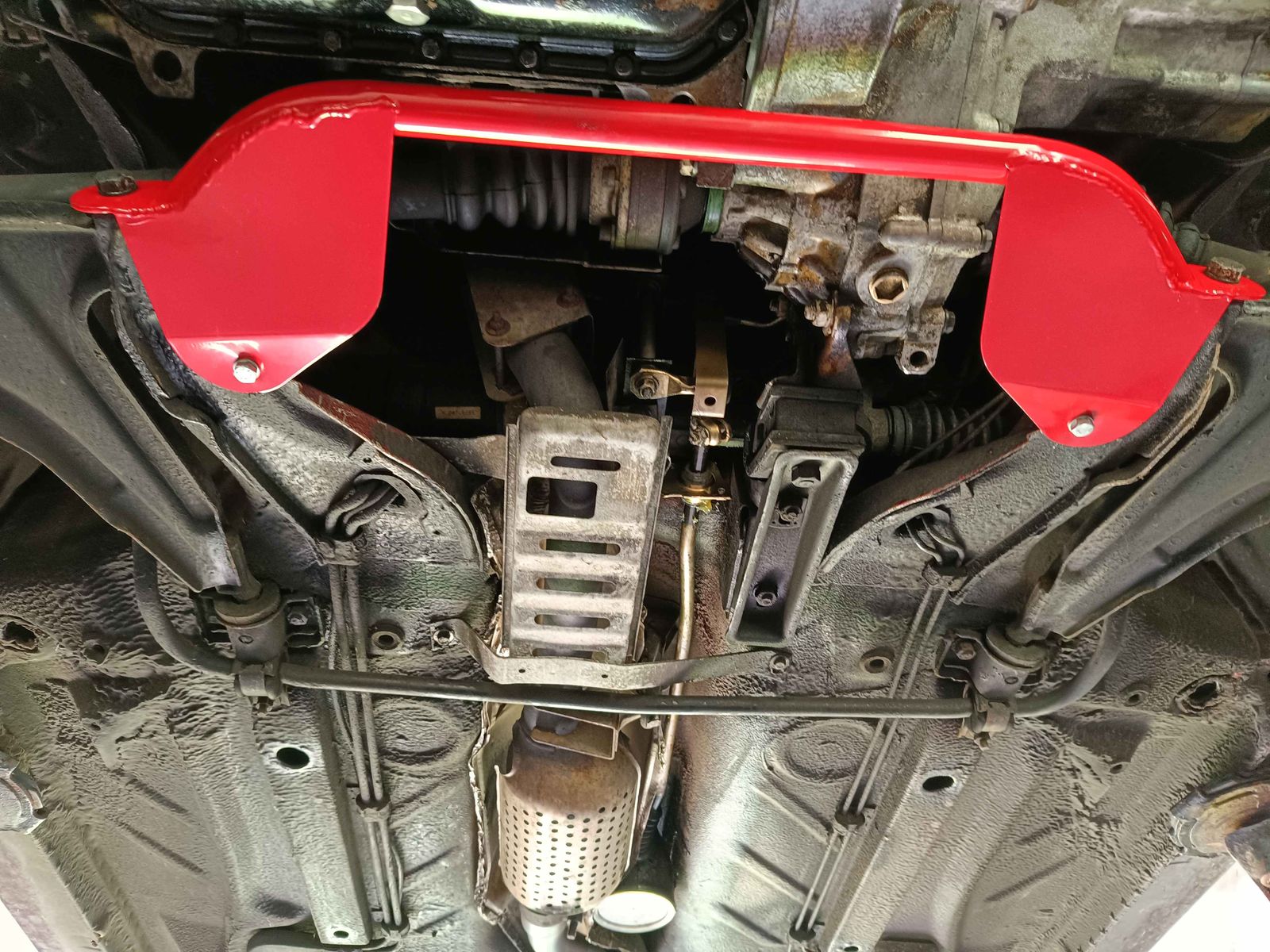

    hab sie auch eingebaut, habe glücklicherweise eine 2-Säulenhebebühne
    Und ja, die Schrauben erst auf dem Boden stehend anziehen
      • 360,52 kB
      • 1.600×1.200
      • 3
