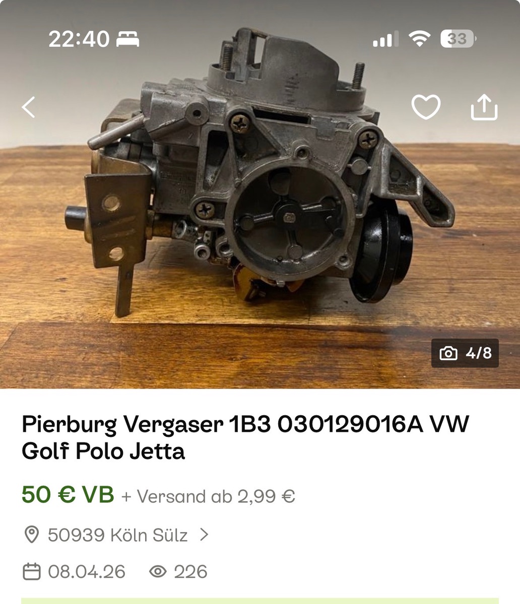

    Moin,
    die Pulldowndose die du suchst müsste die Pierburg 4.07268.53.0 bzw. VW: 055 129 220 sein.
    Einfach immer mal wieder die Teilenummern eingeben und hoffen, das sie jemand verkauft.
    Oder einfach einen 1B3 kaufen und nebenbei noch Ersatzteile sichern.
    Für 50,00 € bekommst du den neu auch nicht mehr.
    Grade gefunden auf Kleinanzeigen:
    Viel Erfolg!
